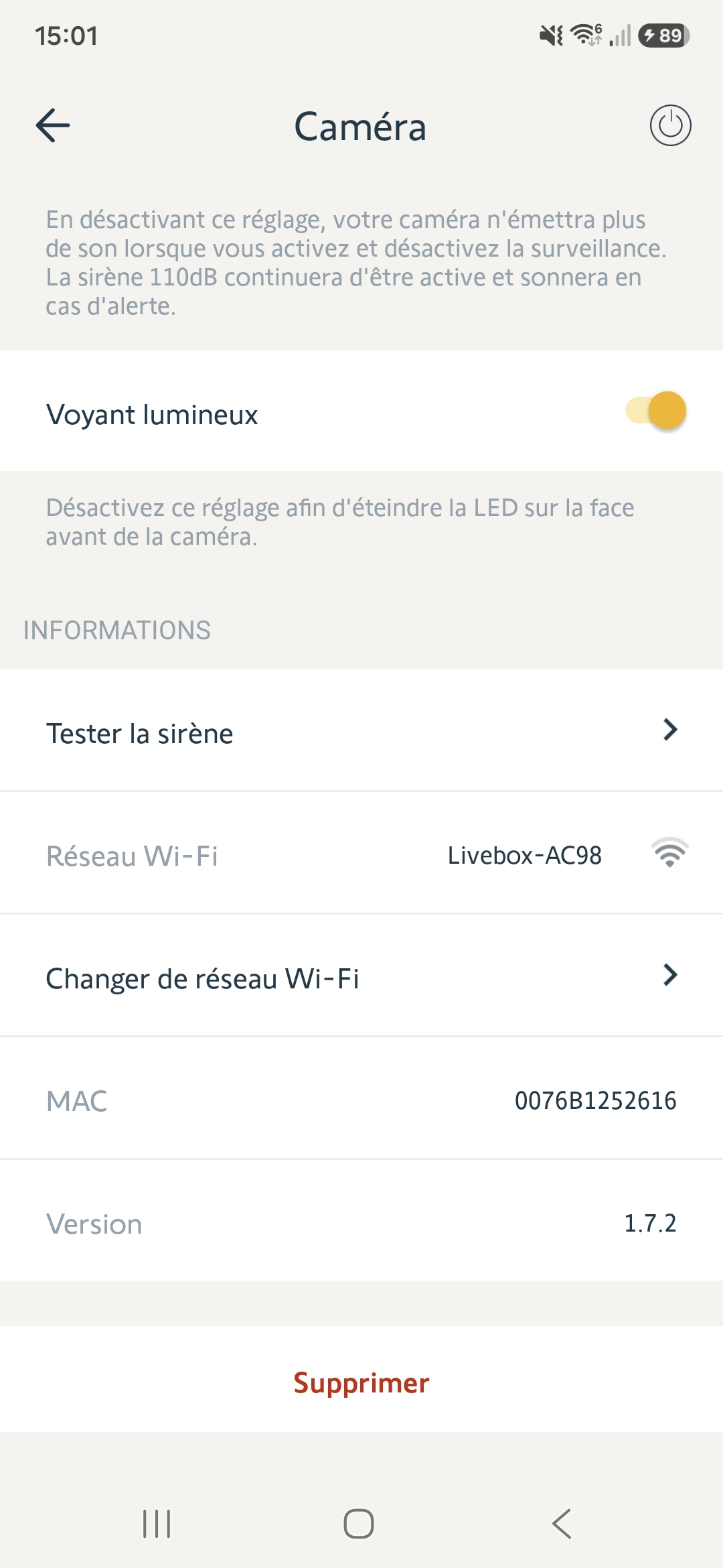

    Paramétrez votre carte wifi 2.4 comme sur la copie d'écran jointe

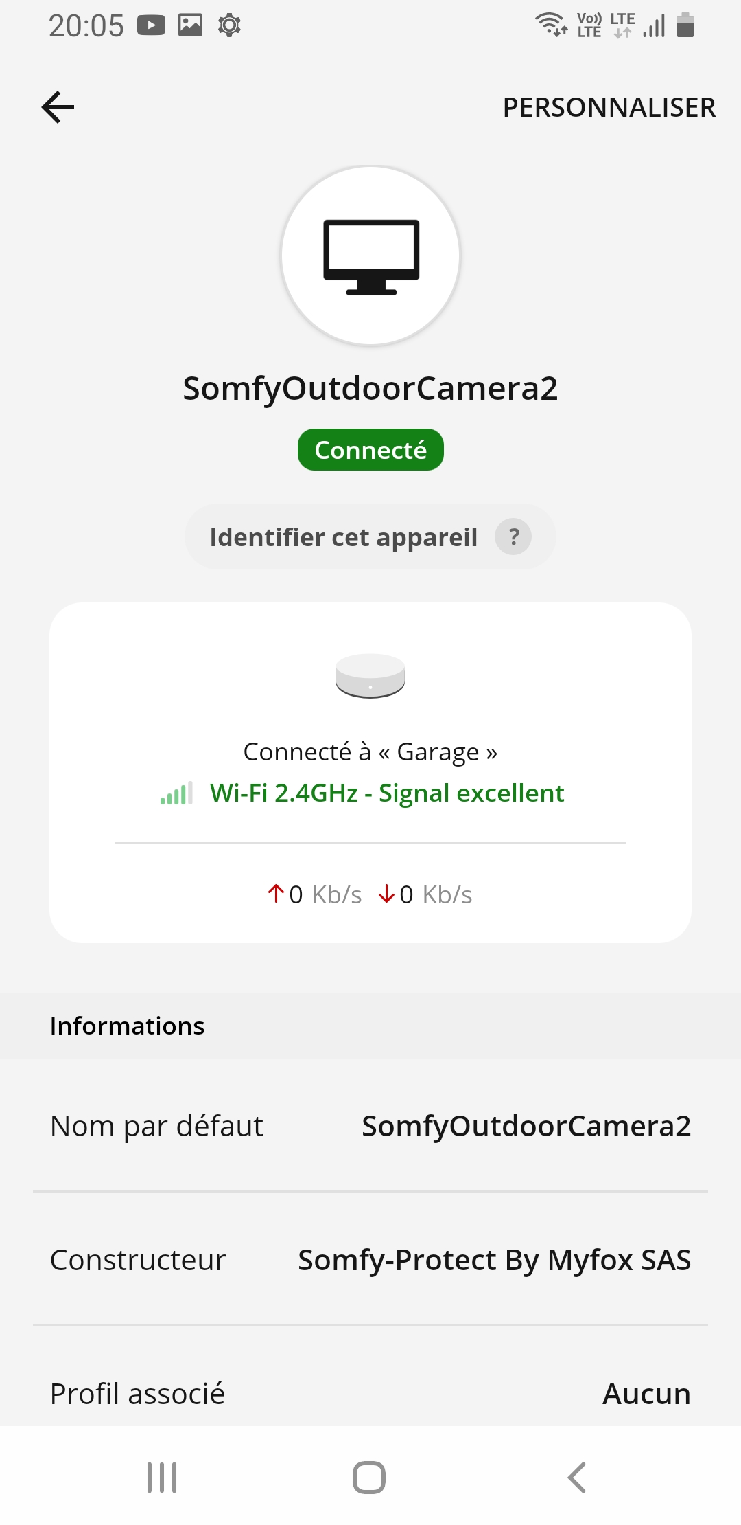

    Suite à ce que vous m'avez dit , je suis allé dans la configuration du réseau wifi de ma box. La box free ultra utilise la wifi 7 ...mais la caméra est bien configuré sur le wifi 2,4Ghz.
    Veuillez trouver ci-joint la copie d'écran

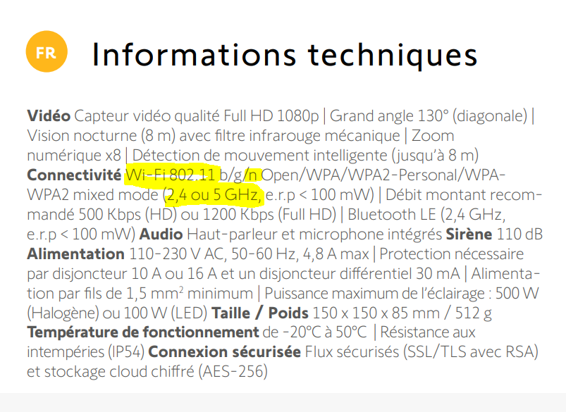

    Je vous met en copie d'écran les caractéristiques de votre caméra qui sont sur la documentation que vous avez.
