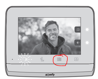

    Quand quelqu'un sonne, l'écran du visophone s'allume comme sur la photo jointe. Pour ouvrir le portail est ce que vous appuyez sur la touche que j'ai entourée ou êtes vous obligé de changer d'écran pour aller appuyer sur une autre touche.
    Votre réponse va permettre de savoir dans quelle configuration vous êtes.

    Gabriel vous n'avez pas répondu à la question sur la manière dont vous ouvrez le portail.
    Je vous explique pourquoi c'est important.
    On peut piloter le portail de deux manière.
    >> Connexion filaire entre le portail et la platine de rue. Dans ce cas ou peut ouvrir le portail avec le bouton qui apparait sur l'écran quand quelqu'un sonne. Fiabilité 100%
    >> Connexion Radio avec la fonction télécommande du Visiophone. Cette solution n'est a utiliser qu'en dernier recours, car comme tout système basé sur des ondes, l'environnement peut perturber a tout moment le fonctionnement.
