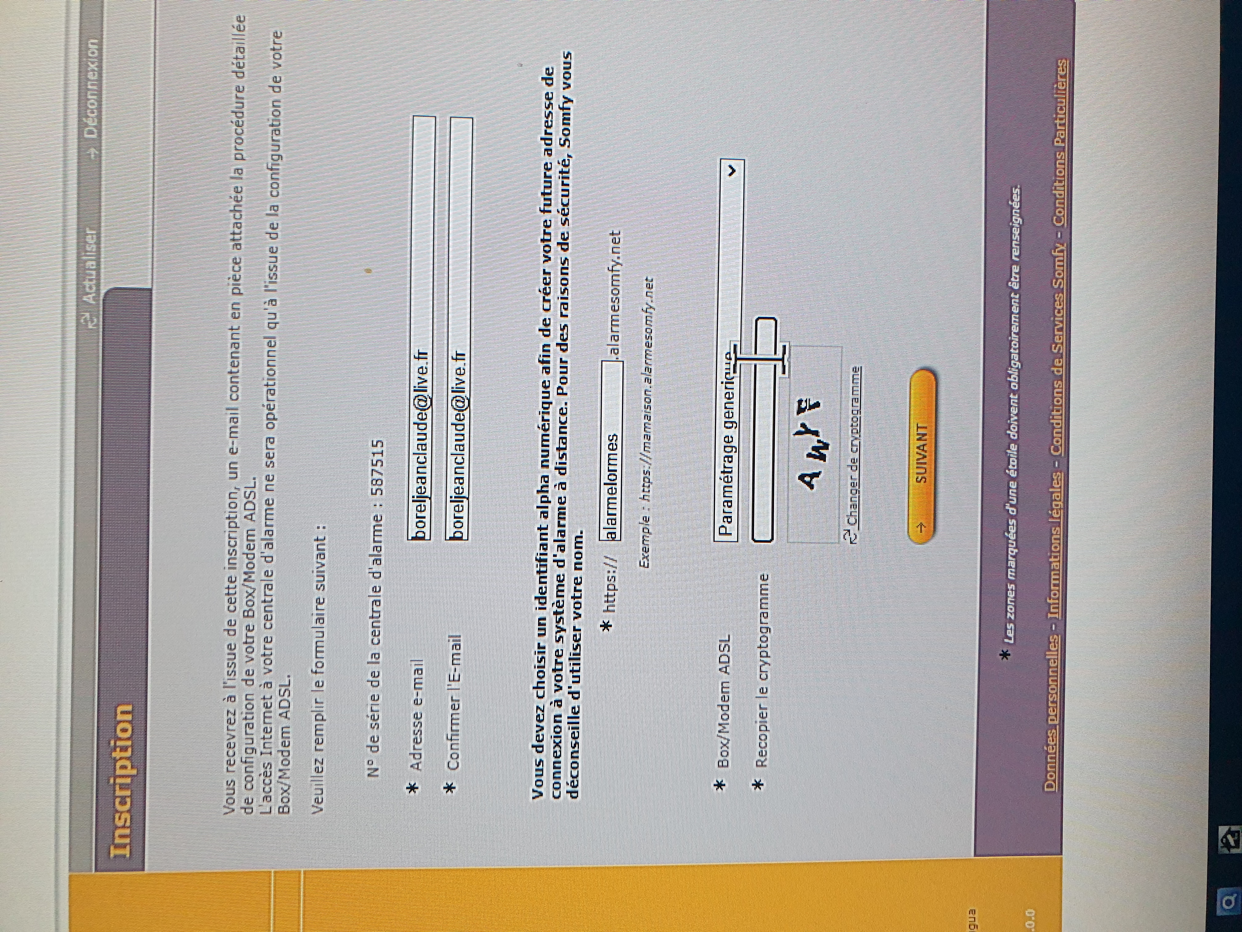

Après inscription d une alarme protexiom, impossible de me connecter au serveur
Boitier 587515
Ci joint les captures d ecran
Merci de votre aide

    Avez vous reçu le mail de confirmation d'inscription ?
    Vous avez quoi comme erreur ?

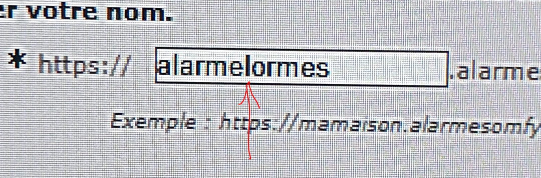

    La création du nom de sous domaine n'a pas fonctionnée ou n'a pas été validée a partir du mail de confirmation.
    OK Jacky, je ne l'avez pas vu sur le post initial.
    Ca dépend de la version de la centrale mais il faut peut être utilisé le second serveur: https://alarmsomfy.eu
    Jean-Claude si on grossis l'image on constate que ce n'est pas un "l" qui a été saisie.
    je ne sais pas quel caractère c'est, mais votre problème vient de là.
