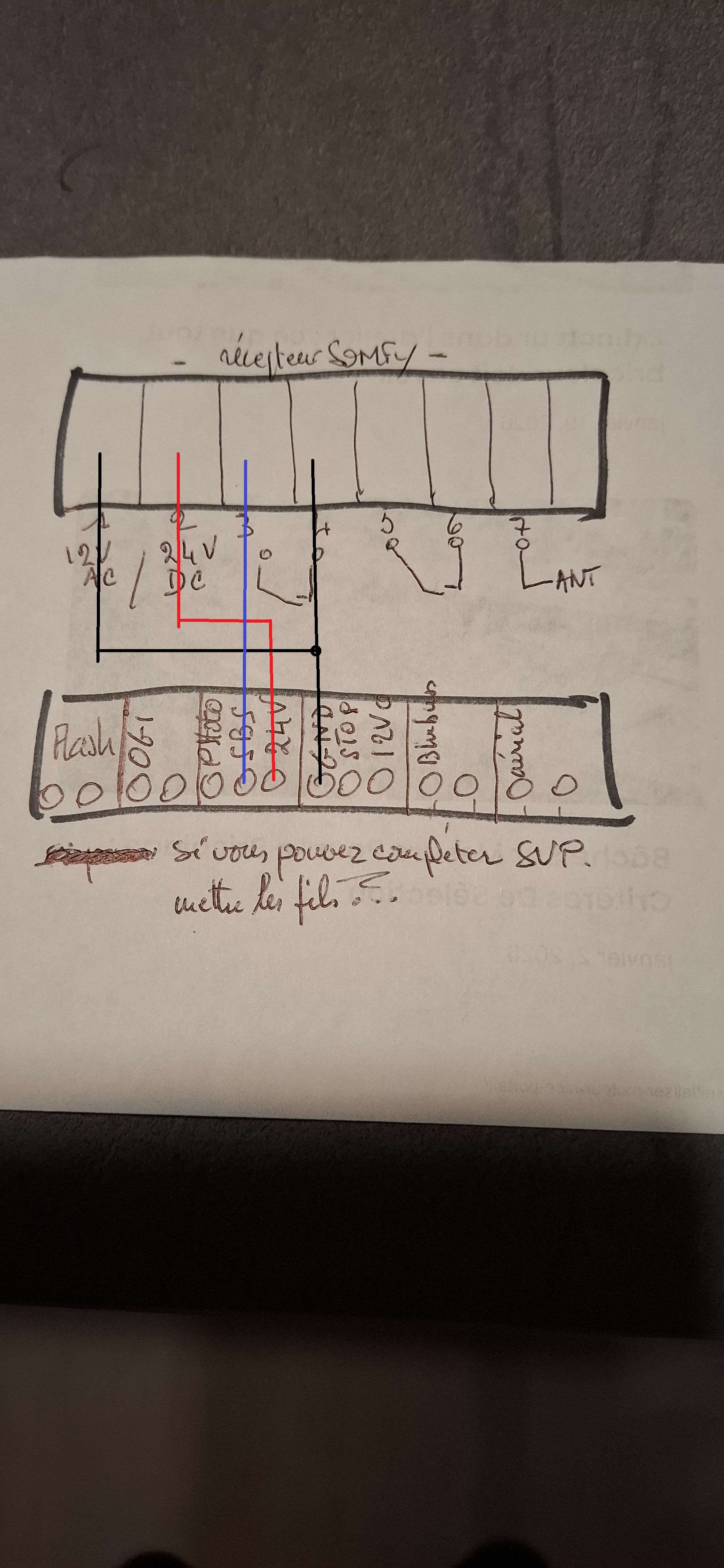

Bsr Charly, et Nico, je vs ai embêté avec mes questions, je voudrais surtout m'excuser auprès de Charly qui a été patient avec moi, d'autant que je me suis fourvoyé lorsque j'ai parlé de connecter sur la borne SBS du moteur Nice alors que c'était sur la borne GND! Forcément je me suis fait malmené et c'était mérité...une erreur grossière, désolé, de plus sur mon schéma ressortait 2 bornes 24v alors qu'il y en a qu'une.
Bref je vais faire le nécessaire dès que possible et vs tiendrez informé
Encore merci... Cordialement.
(Ci joint le schéma réel.)

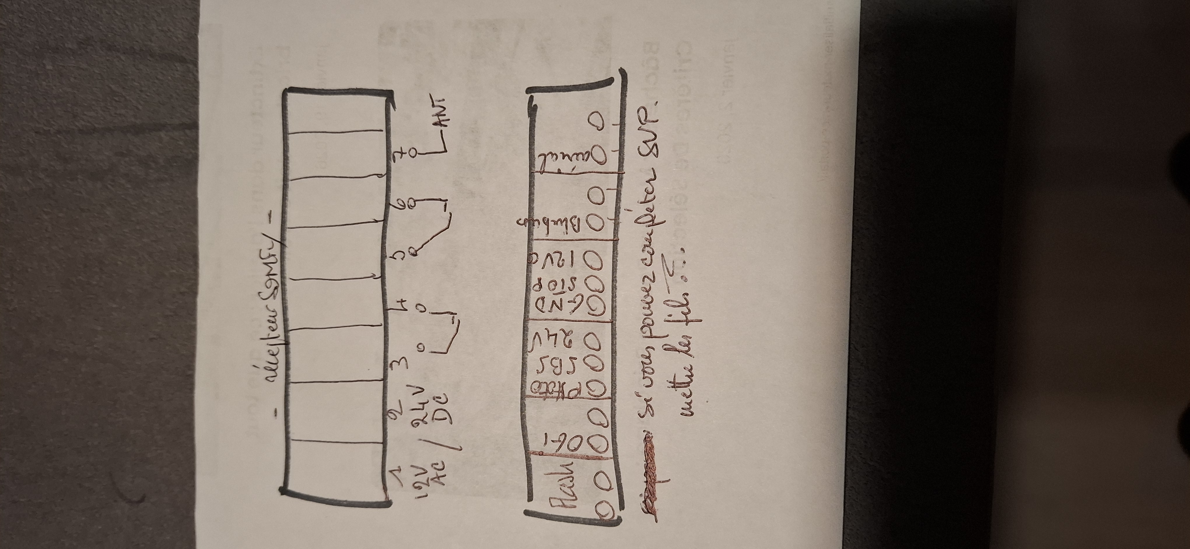

    Je vois que vous avez modifié la position des borniers moteur Nice ?
    Vous trouverez en fichier le schéma de raccordement en rapport de votre dessin.
    Veuillez noter que les tests indiqué sur votre sujet initial restes nchangés.
