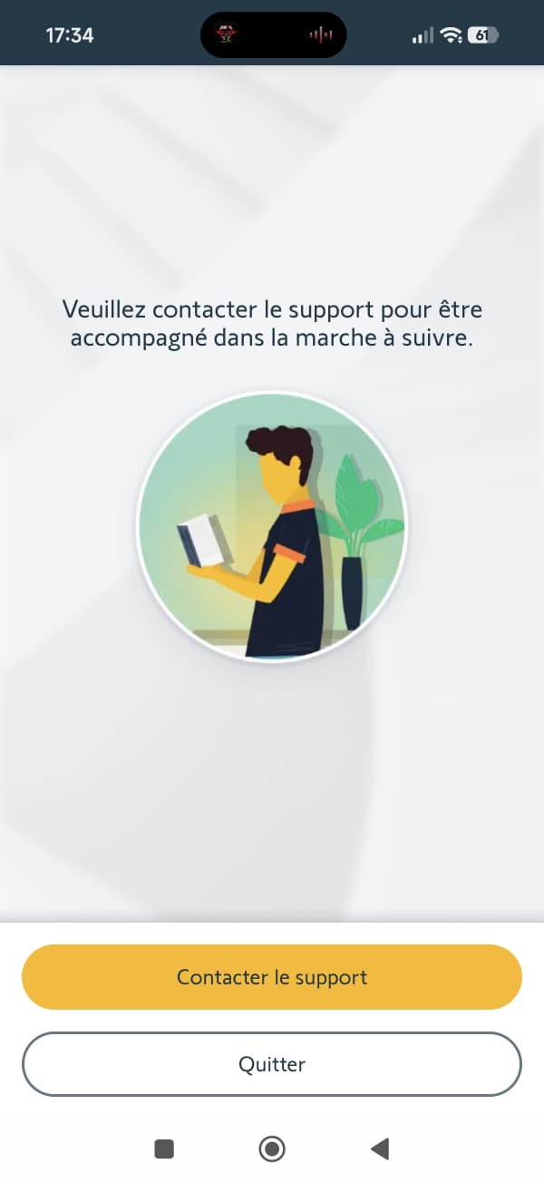

J'ai un moteur de porte basculante Dexxo Smart 800, et une tahoma Rail-DIN,
J'ai suivis la méthode d'apprentissage depuis l'application Tahoma, mais quand j'indique le modèle de tahoma il m'envoie vers le support,
avez vous une idée ?

    effectivement les deux équipements sont éloignés,
    mais lorsque je veux ajouter le moteur à la tahoma,
    j'indique le moteur, puis la méthode de centralisation, dès que je clique sur tahoma rail-din, l'application ne mouline même pas, elle indique contacter le support, comme si elle ne cherchait même,
    Merci de votre retour rapide
    Jonathan,
    Lors d'une recherche classique vous n'avez pas à sélectionner le type de box, vous avez ce message car le moteur n'est pas retrouvé.
    Rapprocher la box du moteur.
