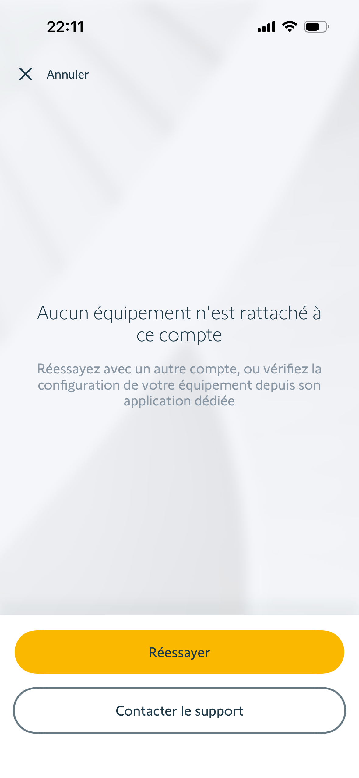

Je n’arrive pas à connecter ma tahoma switch avec mon alarme home alarm advanced.
Dans mon application tahoma switch, je fais rajouter un équipement, alarme, je saisis mon adresse mail, mot de passe et là ça me dit : « aucun équipement est rattaché à ce compte »

    Bonjour José
    Il faut la même adresse mail sur Tahoma et Somfy Protect.
    Ensuite il faut vérifier que vous n'avez pas déjà une passerelle Somfy d'installer
    Il faut aller dans Configuration de l'installation et vérifier en faisant glisser l'écran a gauche si vous n'avez pas une passerelle Somfy Protect.
    Si c'est le cas, cliquez dessus pour avoir accès au bouton supprimer.
    Ensuite refaire l'appairage.

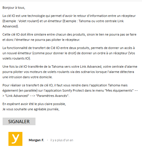

    A priori Tahoma en premier.
    Ci joint la réponse des Yellos sur le sujet.
