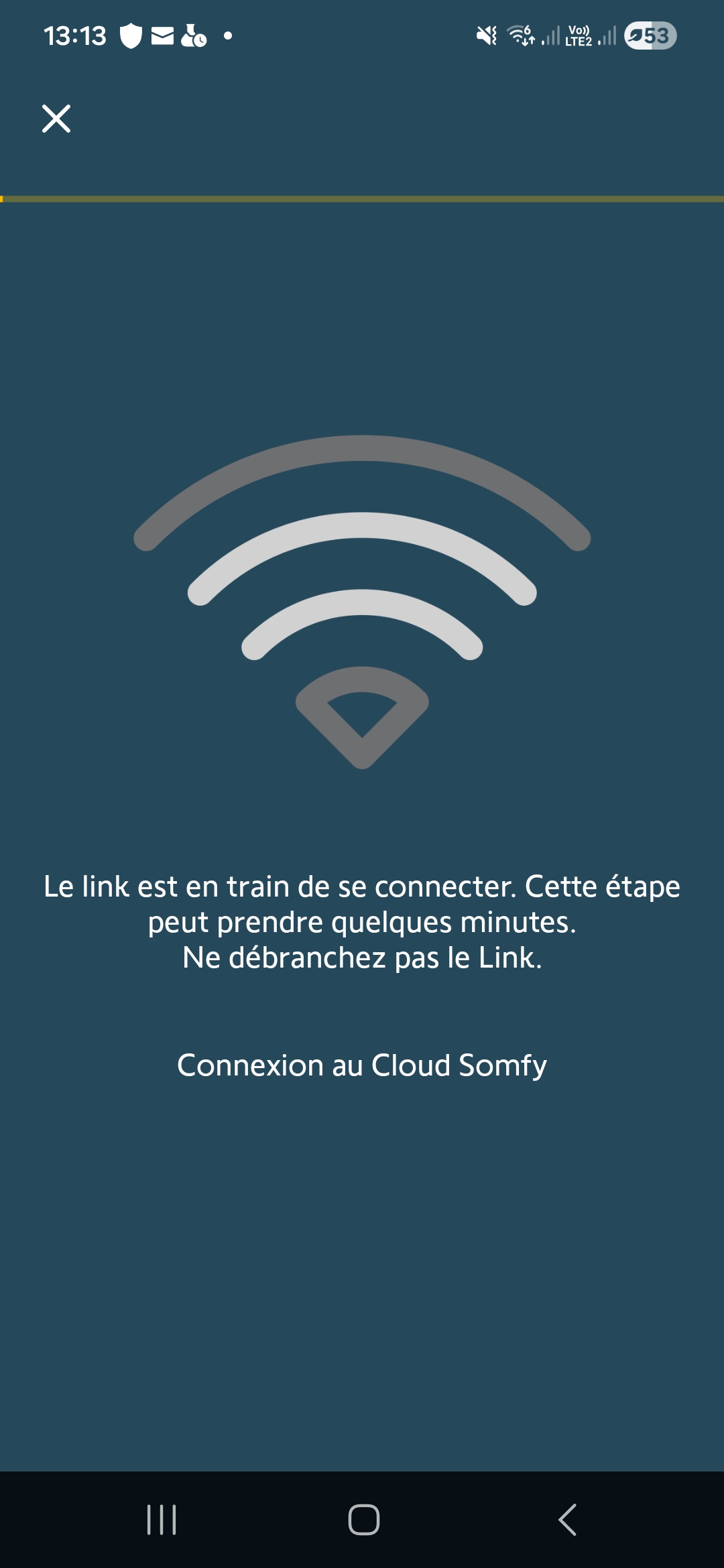

J'ai fait les étapes de reinitialisation usine, j'ai passé mon wifi en 2,4ghz uniquement, la prise est à côté de la box. Ça reste bloqué sur la connexion au cloud somfy.

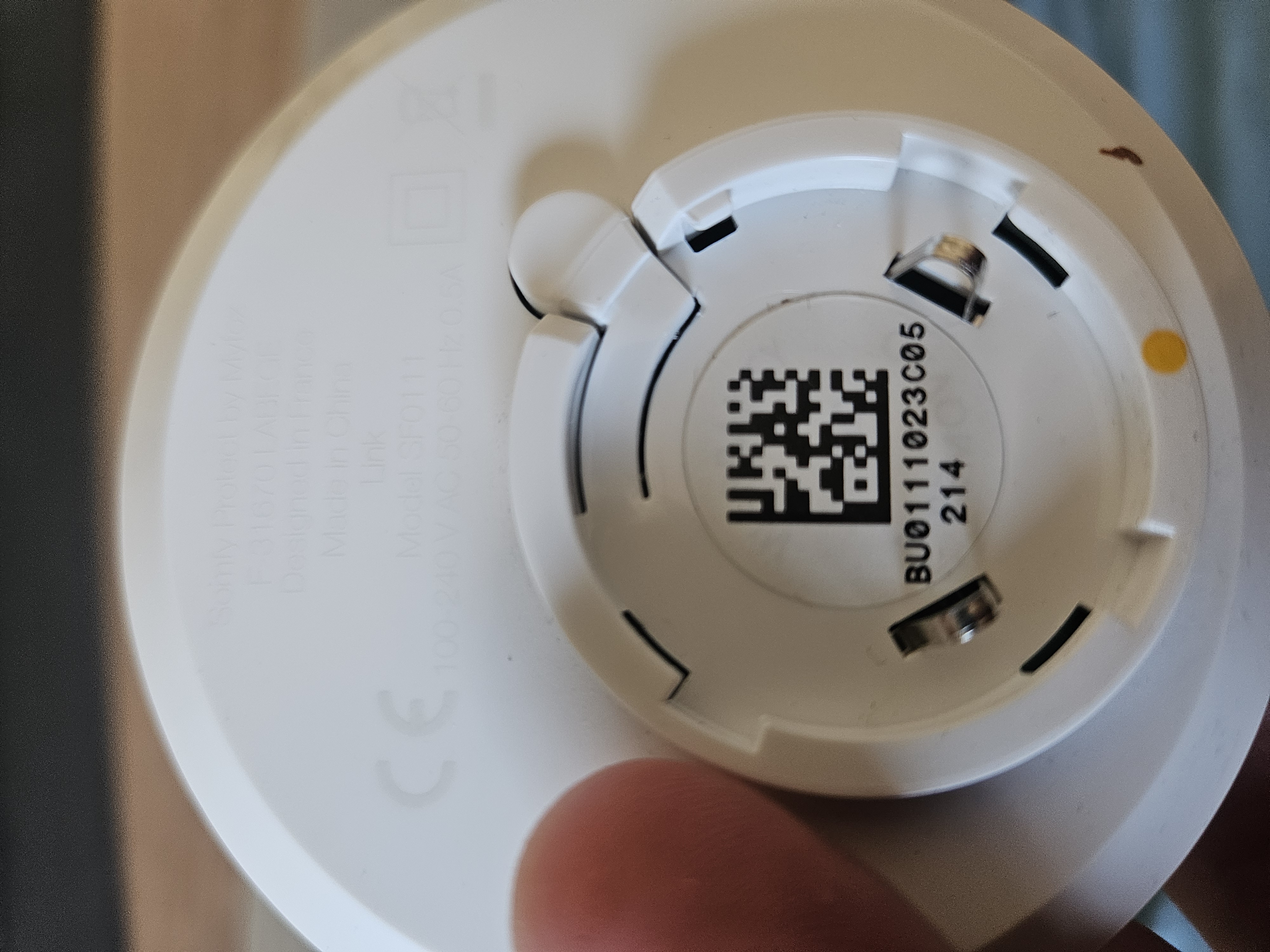

    Poster le N° MAC du Link qui derrière la prise sur le Link rond qui se branche sur une prise murale.

    Voici BU0111023C05214
    Bonjour Florian,
    Votre produit doit être supprimé pour qu'il soit installable et exploitable. Dans ce cas-là, vous devrez contacter l'ancien propriétaire pour qu'il supprime le Link/la caméra depuis son compte Somfy Protect. Seulement lui pourra effectuer cette manipulation.

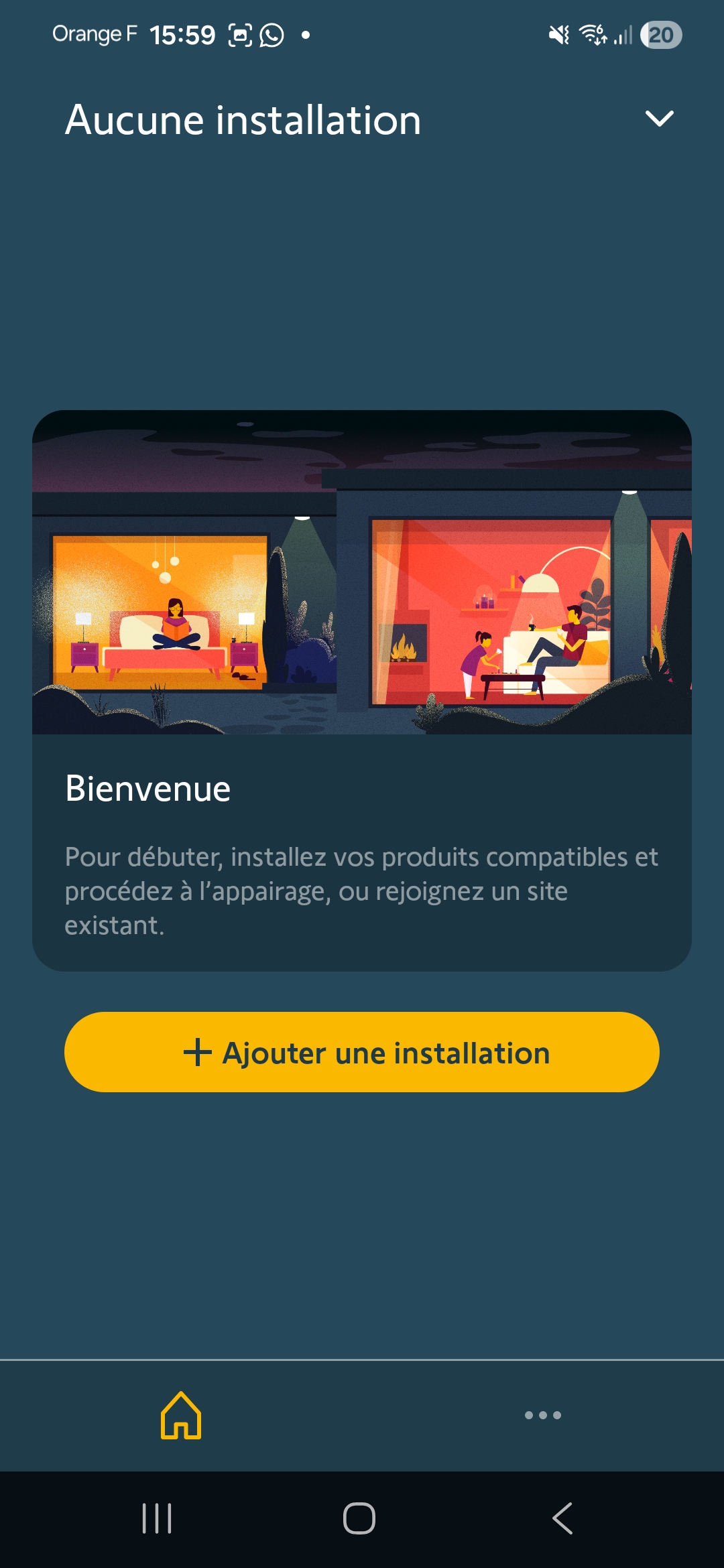

    Pourtant je suis bien en échec lors de l'ajout sans aucun équipement dans l'appli...

    J'ai réessayé hier soir et je suis toujours dans le même état. Ça reste sur connexion au cloud somfy plusieurs minutes jusqu'à me proposer de recommencer.
    Il faut installer le Link en partage de connexion avec un deuxième smartphone pour qu'il se mette à jour.

    Bonjour Florian,
    Merci pour la photo. Je vous confirme que ce link est toujours associé à un compte. Dans ce cas, vous devrez contacter l'ancien propriétaire pour qu'il supprime le link de son compte Somfy Protect. Seul lui pourra effectuer cette manipulation.

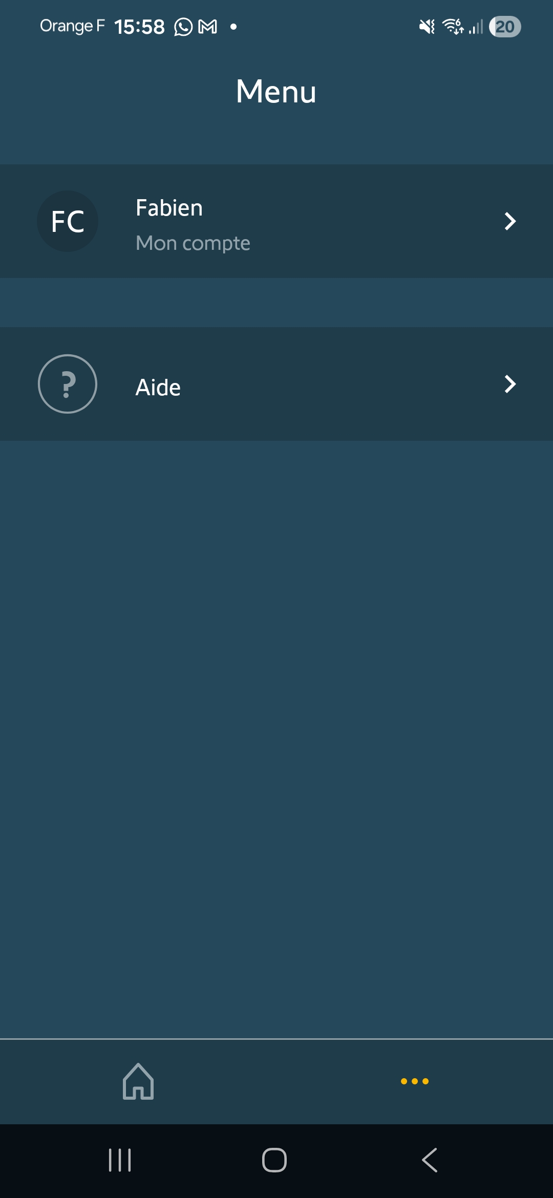

    Bonjour, je suis l ancien proprietaire de la maison.
    J avais supprimer mes données personelles et suprimer mon compte somfy. J ai reussi a reactiver mon compte mais probleme, je n ai plus aucun produit visible depuis mon compte.
