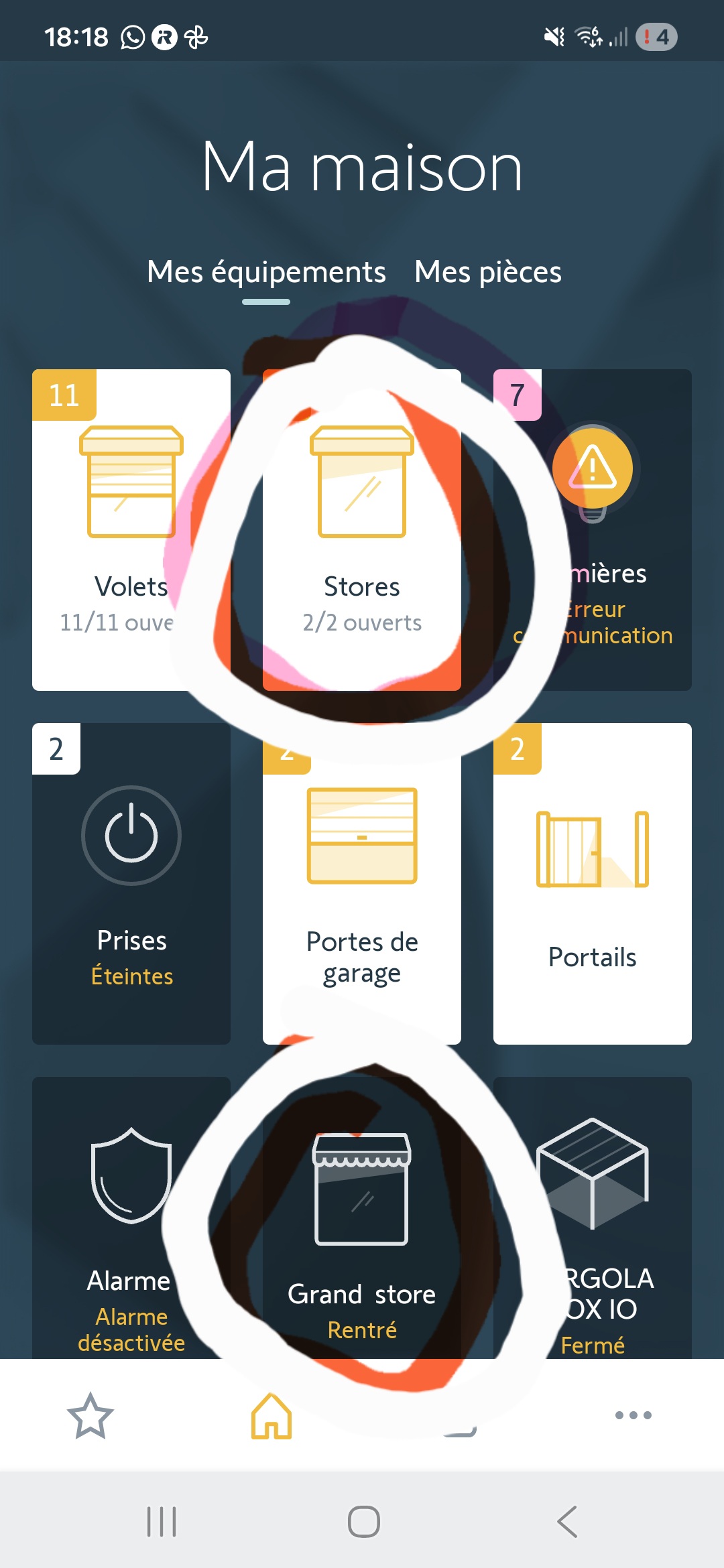

J'ai 3 stores zip sur ma pergola.
Dans Tahoma j'en ai 2 dans une catégorie et le long dans une autre.

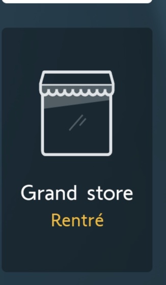

    Les 3 moteurs moteurs m on été vendu comme du somfy io par le revendeur Brustor .
    Le grand store apparait fermé quandcil est ouvert et inversement.
    A l'installation, il m' a tout mis sur une situo 5io.

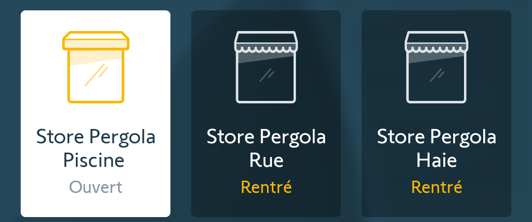

    J'ai exactement le meme probleme:
    1. Les 3 moteurs moteurs m on été vendu comme du somfy io par le revendeur Brustor .
    2. Un store apparait fermé quand il est ouvert et les 2 autres inversement.
    3. A l'installation, il m' a tout mis sur une situo 5io.
    Y a t'il moyen de regler les moteurs ou la Tahoma pour qu'ils soient tous vu de la meme facon? D'apres la facture, c'est 3 moteurs Sunilus IO, mais je ne sais pas comment le verifier depuis la tahoma.

    De mon cote, le store de pergola cote piscine semble OK, les 2 autres sont inverses. Au moment de cette capture d'ecran, les 3 stores sont ouverts.
    Bonjour à tous les deux,
    Cela est lié au modèle et à la puissance de motorisation et non à Tahoma.
    Le type de produit est remonté automatiquement par la motorisation.
    Vos moteurs sont bien tous des Sunea Sunilus mais pas avec la même puissance ce qui engendre cette différence de pictogramme.
    Je fais remonter à notre service développement.
