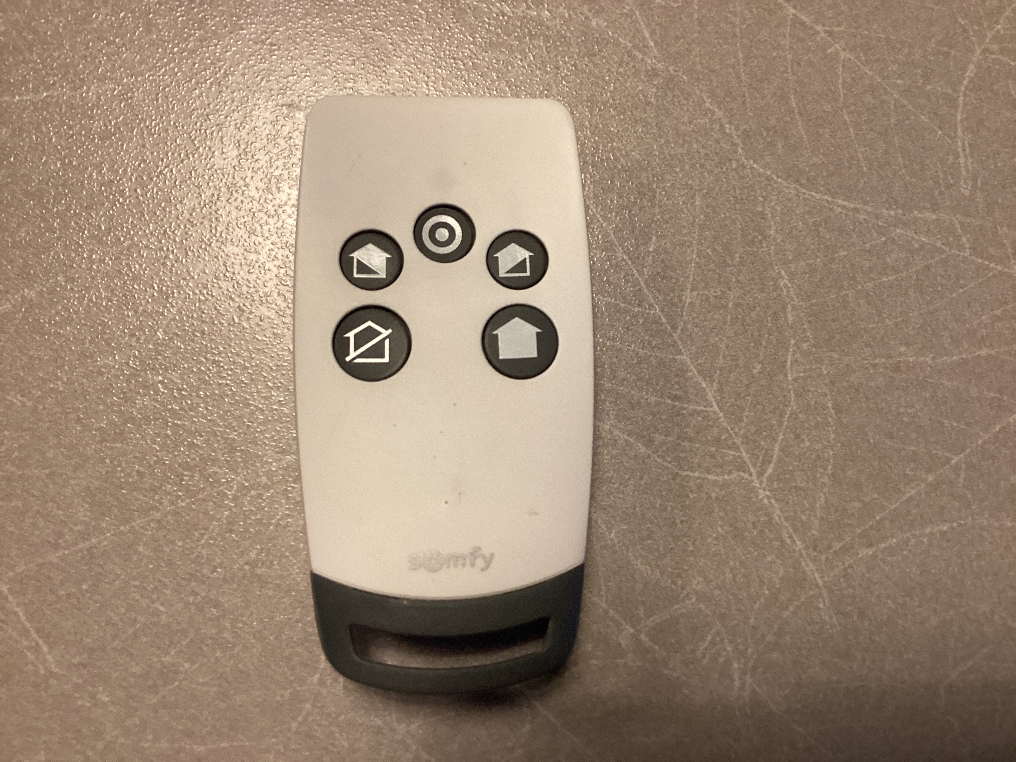

Bonjour, je viens d’emmenager dans une maison qui est équipée de volets roulants avec des interrupteurs « my »
J’ai acheté une tahoma switch pour pouvoir les utiliser à distance mais impossible de les détecter.
L’ancien propriétaire m’a laissé une télécommande qui semble, d’après Google être une télécommande alarme Serenity.
Comment puis-je synchroniser les volets avec la tahoma svp ? Merci d avance pour vos retours

    La télécommande que vous présentez n'est pas compatible avec un TaHoma Switch.
    Est-ce que vous connaissez la référence des motorisations ?
    Que faîtes vous pour les associer au TaHoma ?

    Bonjour Jean Luc et merci pour votre retour
    Malheureusement je n’ai pas d’infos concernant les bso.
    Pour l’association, j’ai installé l’application, sélectionné bso, pris une commande smoove d’un volet pour appuyer sur le bouton prog à l arrière, le volet réagit à la demande mais l’appli ne le trouve pas. Elle me demande ensuite si je possède une télécommande avec le logo « 2 » et lorsque sélectionne tahoma switch, on me demande de contacter le support

    D'après vos explications, il faut réinitialiser les motorisations avant de pouvoir les intégrer à la box.

    Bonjour Jean Luc, j’ai réussi la manipulation sur certains BSO. Remise à zéro et synchro sur la tahoma mais seulement sur ceux équipés d’un interrupteur. Les autres je n’ai que accès à un vago électrique. Cela me semble plus compliqué. J’ai son creee un post dans la rubrique volet ! Merci pour le coup de main du dimanche, cela m’a bien aidé
