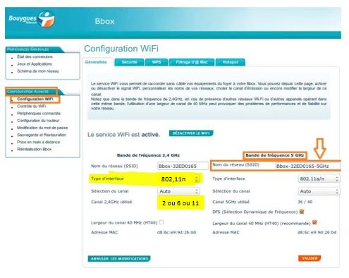

Nos deux caméras outdoor se déconnectent très régulièrement du wifi pour des durées plus ou moins longues (jusqu'à plusieurs jours) alors que les zones sont couvertes sans problème. Est-ce que ça pourrait être du à un manque de stabilité wifi, nous sommes chez Bouygues avec une box Ultime en wifi 6 (bien en 2.4GHZ)
Merci de votre aide
