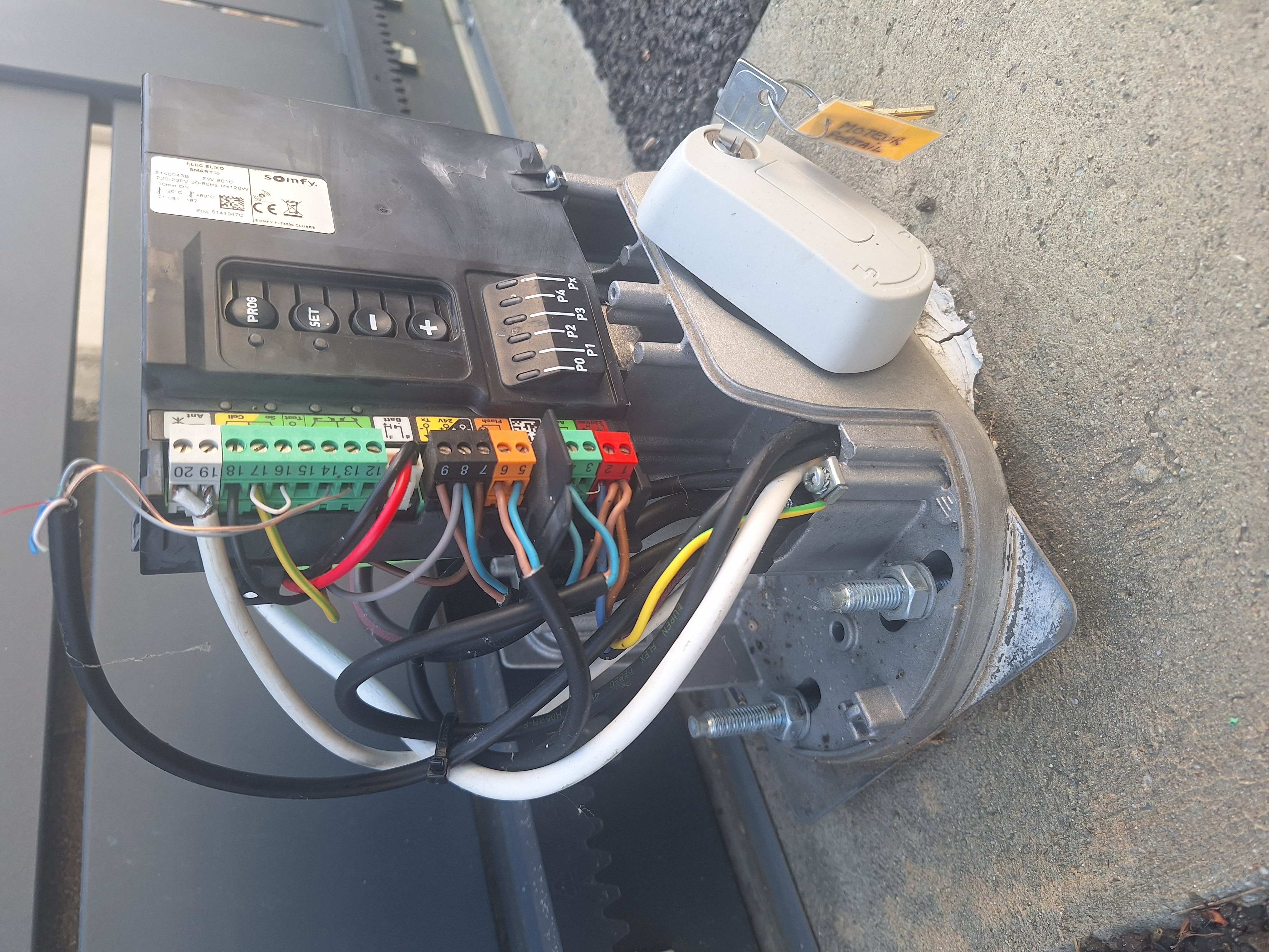

Après 5 ans de bons et loyaux services sans nuage, mon portail Elixo Smart ne répond plus à la moindre commande depuis hier (ni par Tahoma, ni par télécommande Keygo, ni télécommande 3 touches, ni badge).
J'ai tenté plusieurs manip : couper/remettre l'alim, débrancher/rebrancher toutes les cosses du bornier, appui 7 secondes sur SET, appui 7 secondes sur PROG.
Rien n'y fait, ça ne bronche pas.
Je n'ai plus le moindre voyant qui s'allume sur la carte électronique (le 230V y arrive bien, tension prise au multilmètre sur bornes 1 et 2).
Aucun cablage ne s'est desséré, aucune connectique ne semble grillée, pas de trace d'échauffement apparente sur les fils ou sur les composants de la carte. Bref je sèche complètement!
Est-ce que le fait de n'avoir même pas un voyant de mise sous tension d'allumé suffit à conclure que la carte électronique est HS?
Merci beaucoup si un expert peut m'éclairer ou m'orienter vers un éventuel diagnostic.
