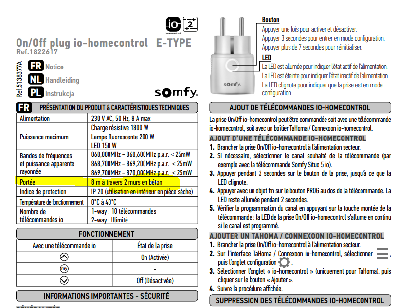

    La fréquence IO Home traverse très mal les murs mais rebondit parfaitement par les ouvertures.
    Les moteurs de vos volets sont a l'intérieure de la maison et le caisson du volet n'est pas un véritable obstacle.
    Votre capteur solaire est a l'extérieur, il doit traverser le mur le plus épais de la maison, mur qui est peut être doublé avec du placoplâtre sur structure métallique qui fait cage a faraday.
    Une prise télécommandée IO a une portée de 8m avec deux mur en béton intérieurs. Dans votre cas le mur extérieur compte pour deux.
