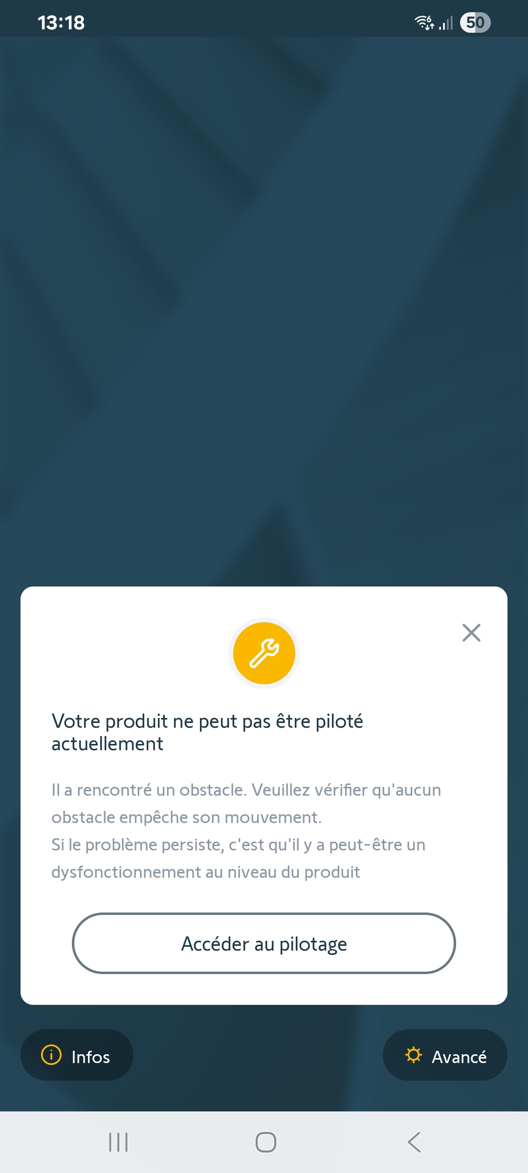

J'ai fait installé la semaine dernière 8 volets roulant solaire avec des télécommandes Amy et une box TaHoma Switch. Les 8 volets sont bien reconnus par l'application TaHoma mais un des volet ne se ferme pas complètement. En position fermée, il reste ouvert à 1% et un message d'erreur apparaît dans l'application : "votre produit ne peut être piloté actuellement "(voir photo).

    Il faut refaire un réglage de FdC à ce VR, contactez votre installateur.

    Comme le problème de volet ouvert à 1% ne se réglait pas tout seul, je l'ai supprimé dans l'application pour mieux le rajouter ensuite, en espérant que cela corrigerai le problème. En fin de compte, le volet n'a plus jamais été reconnu par l'application.
    J'ai rappelé mon installateur qui est venu très rapidement. Il a ouvert le capot et fait les manipulations nécessaires (débrancher et rebrancher le capteur solaire et la batterie; re régler les butées). On a pu alors rajouter avec succès le volet dans l'application et le problème du 1% a disparu.
