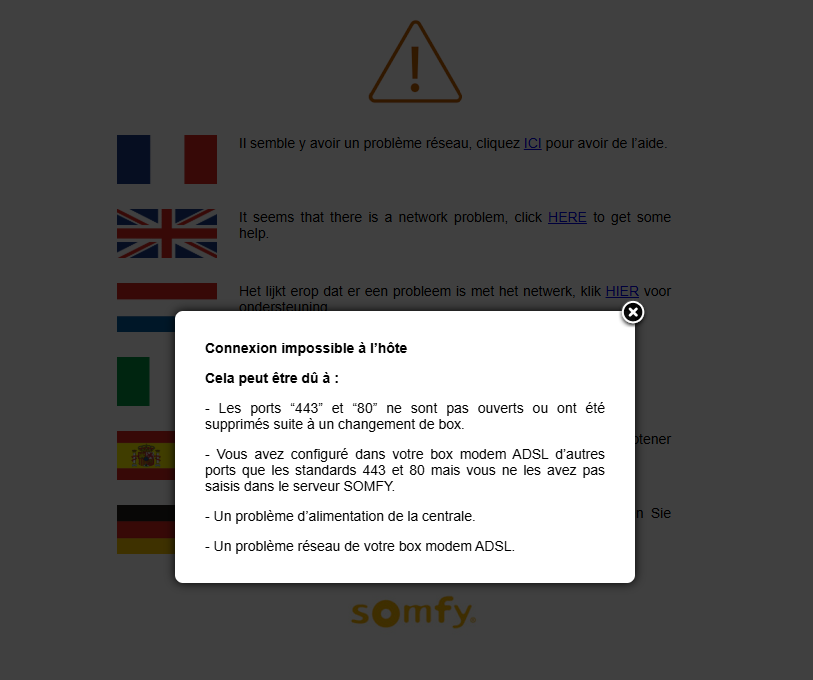

J'ai changé de PC. Depuis mon nouveau PC je n'arrive pas à accéder à ma centrale pour contrôler l'état des liaisons.
le 192 168 1 222 ne fonctionne pas non plus.

    L'écran que vous affichez correspond à la saisie de votre nom de sous domaine et pas l'utilisation de l'adresse IP interne 192.....
    Cliquez sur ce lien pour voir si votre alarme est visible en local.
    http://alarmesomfy
    Si ça ne fonctionne pas il faut réinitialiser le module IP de la centrale.
    https://forum.somfy.fr/questions/3517831-retex-acces-exterieur-protexiom-protexial

    Merci pour la réponse rapide !
    Le lien http://alarmesomfy a parfaitement fonctionné !!!!
