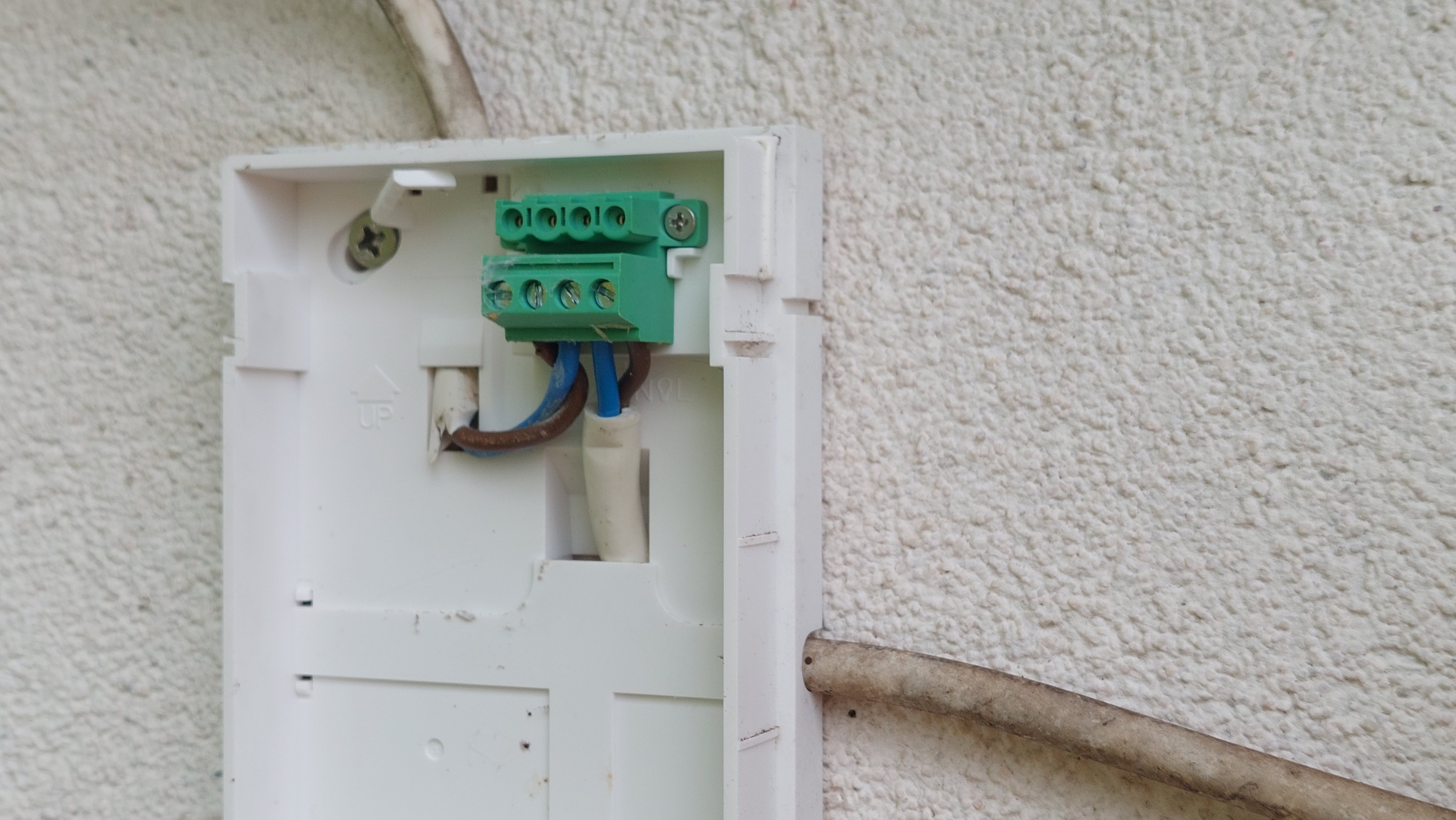

    J'ai un problème identique depuis plusieurs mois, ma caméra SF 6100 n'est plus alimentée.
    A 4m de haut, pas facile d'aller vérifier.
    Aujourd'hui, j'ai installé l'échelle et au bornier vert du boîtier, les 2 vis à gauche sont bien alimentées en 220v, par contre rien sur les 2 connecteurs pins à gauche. Est-ce normal ou le connecteur est-il défectueux ?
    Merci de votre réponse.

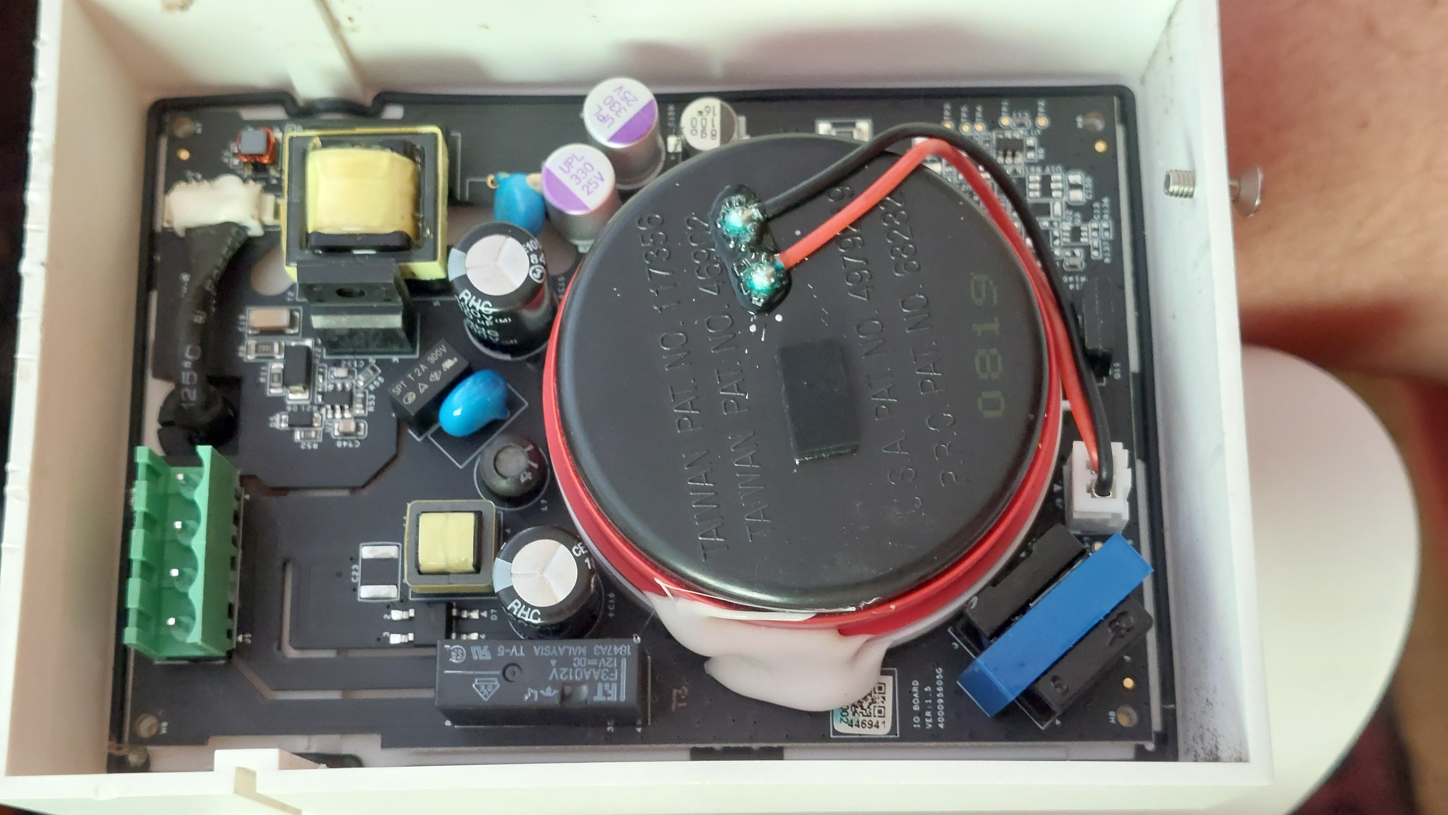

    Finalement, en appuyant plus fort sur les pointes de mon multimètre, je vois que le courant passe bien sur les 2 pins de gauche. Donc le connecteur vert fonctionne.
    Comme Bruno, le bloc caméra n'est plus du tout alimentée, pas de bip quand remet 6 secondes, pas de led, rien.
    Ci joint photos connecteur et carte électronique.

    Bonjour et merci Morgan F.
    Comment puis-je vérifier que ma caméra est bien HS?
    Le problème, c'est que j'avais désactivé les Leds dans l'appli quand elle fonctionnait encore, il y a plus d'un an, et depuis j'ai changé de box Internet.
    Peut être n'est-ce qu'un problème de contact.
