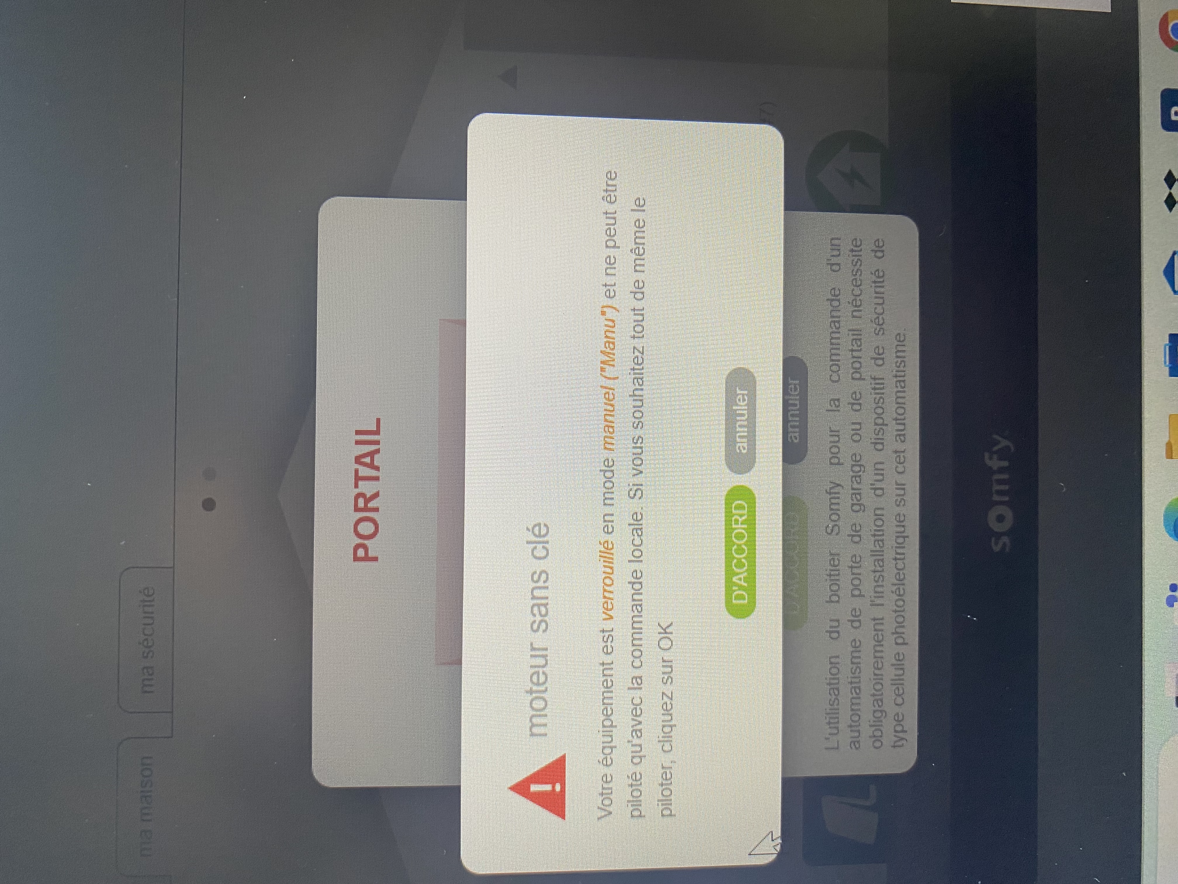

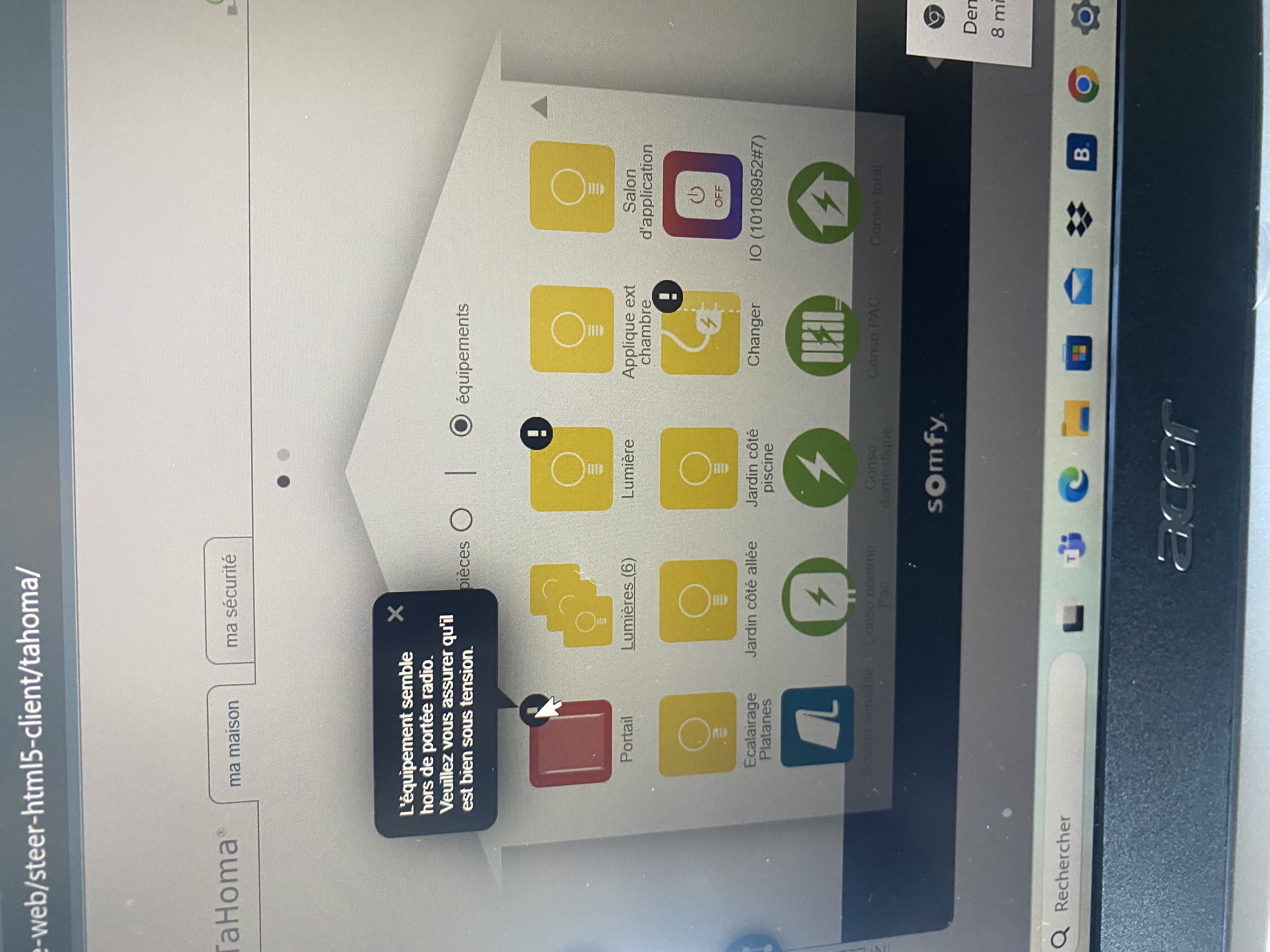

    Bonjour Jean-Luc,
    C’est parfois difficile d’être clair lorsque l’on ne maîtrise pas bien le sujet et je m’en excuse ! En revanche, tout fonctionnait parfaitement bien avant d’avoir supprimé toutes les télécommandes Keygo II pour les affectées dans les programmes et pour le coup ça fonctionne. Sauf que lorsque je souhaite ouvrir ou fermer le portail ou la porte de garage ça ne fonctionne plus ? Je vous ai pris deux captures d’écrans pour vous montrer les messages d’erreurs!
    Je vous expliquais dans précédent message que j’ai voulu supprimer dans les équipements la porte de garage et maintenant je n’arrive plus à la remettre ?
    Dans l’attente de votre retour
    Guillaume Rodrigues
    Si votre garage est en IO, en le supprimant de Tahoma vous avez pété sa clef de sécu.
    Il faudra supprimer ce garage de Tahoma, ensuite faire une RàZ du garage avec suppression de toutes les TC.
    Ensuite quant le garage sera remis en service vous pourrez le réaffecter à Tahoma.
    Bonne soirée
