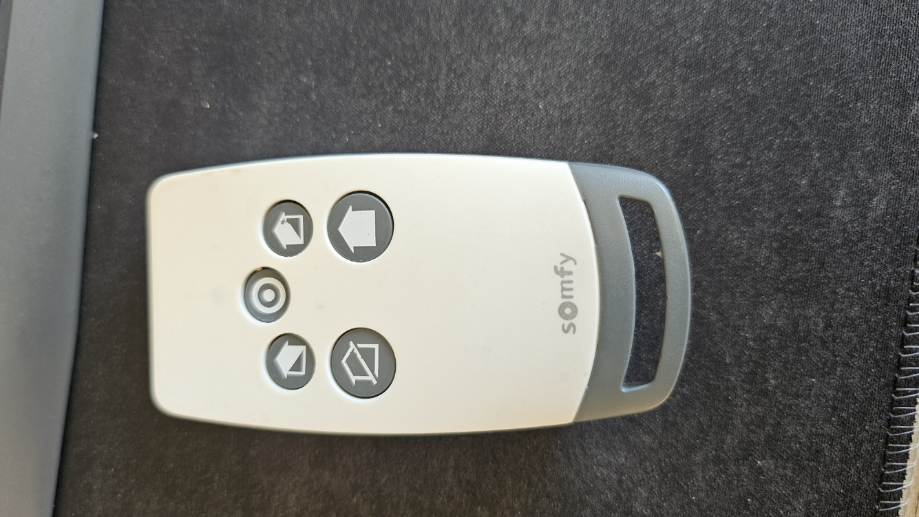

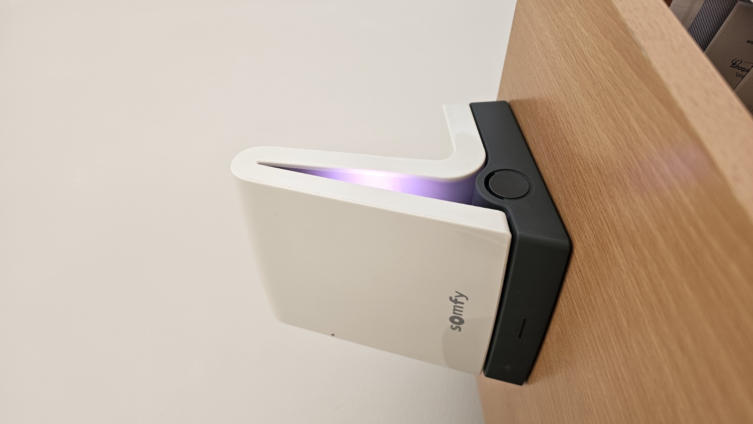

Bonjour, je possède 3 télécommandes pour l'alarme de ma box Somfy Tahoma . D'un coup les 3 télécommandes rencontrent des soucis, il faut que je sois très prêt pour allumer ou étendre l'alarme même avec des piles neuves. Avez vous déjà eu ce soucis ? Merci d'avance pour vos réponses qui je l'espère m'aidera à trouver :-)

    Bonjour, merci pour votre réponse, la batterie de la base est neuve et j'ai fait un reset de la box. les 3 télécommandes ont seulement 1 mètre de portée. Tout le reste fonctionne, télécommandes volets, scénario domotique... Aucun soucis avec l'application également la mise en route de l'alarme est ok :-)

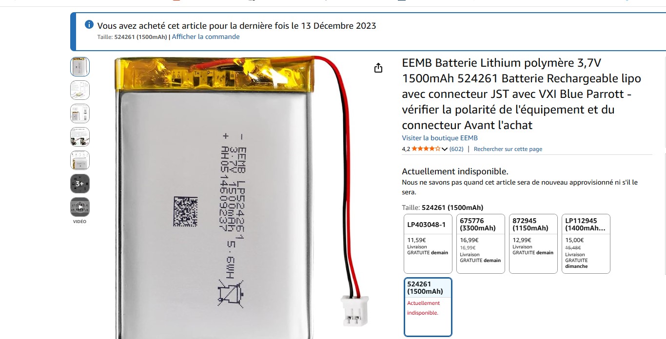

    Je l'ai trouvé sur Amazon, (batterie compatible) et aucun soucis depuis...

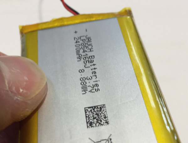

    Je pense que c'est plus simple que ça.
    La batterie d'origine JAUCH LP854165J 3.7v à une puissance de 2400MmAh
    Celle que vous avez mis en copie d'écran à une puissance de 1500mAh
    La portée de vos télécommandes est proportionnelle à la puissance dont dispose la base.
    On peut mettre plus, mais on ne met pas moins.
    (Si je met une batterie de 2Ch sur une Porche, j'allume bien les phares, mais je ne fais pas tourner le démarreur)

    Oui, j'y ai pensé mais la batterie est installée depuis 3 ans et aucun soucis, j'ai essayé en enlevant le socle et la batterie et le soucis persiste... Je cherche toujours...
    Oui, j'y ai pensé mais la batterie est installée depuis 3 ans et aucun soucis....? ""5mn avant sa mort ma grand vivait encore !""
    3.7v est la tension, 1500 / 2400mAh est l'intensité, la puissance se définie par tension x intensité = PW donc que ce soit 1.5 ou 2.4Ah la puissance est la même mais elle ne durera pas autant.
    Désolé de vous le dire mais votre installation vie ses dernières heures.

    Oui je suiq d'accord acec vous, mais même en enlevant le socle qui contient la batterie et en laissant la Thaoma branché sur le secteur c'est pareil..Ce matin je viens de me rendre compte que toutes les télécommandes de mes volets ont le meme soucis, elles ont 2 mètres de portée au maximum et elle ne passent pas par la Tahoma... Mystère...
    Alors là....? Vous avez un méchant problème de perturbation radioélectrique dans votre maison.
    En effet, Tahoma ne serait plus impliquée dans ces conditions.
    Il faudra vous remérorer quelles ont été les dernières modif dans la maison, par ex : ajout d'un nouvel appareil radio électrique ou électrique susceptible de pourrir l'espace intérieur, un surveille bébé est une saleté, une station météo aussi, etc....
    Bien prendre en compte que les ondes radio rebondissent, elles peuvent être déviées par un nouveau meuble, ou, un meuble déplacé, etc....
