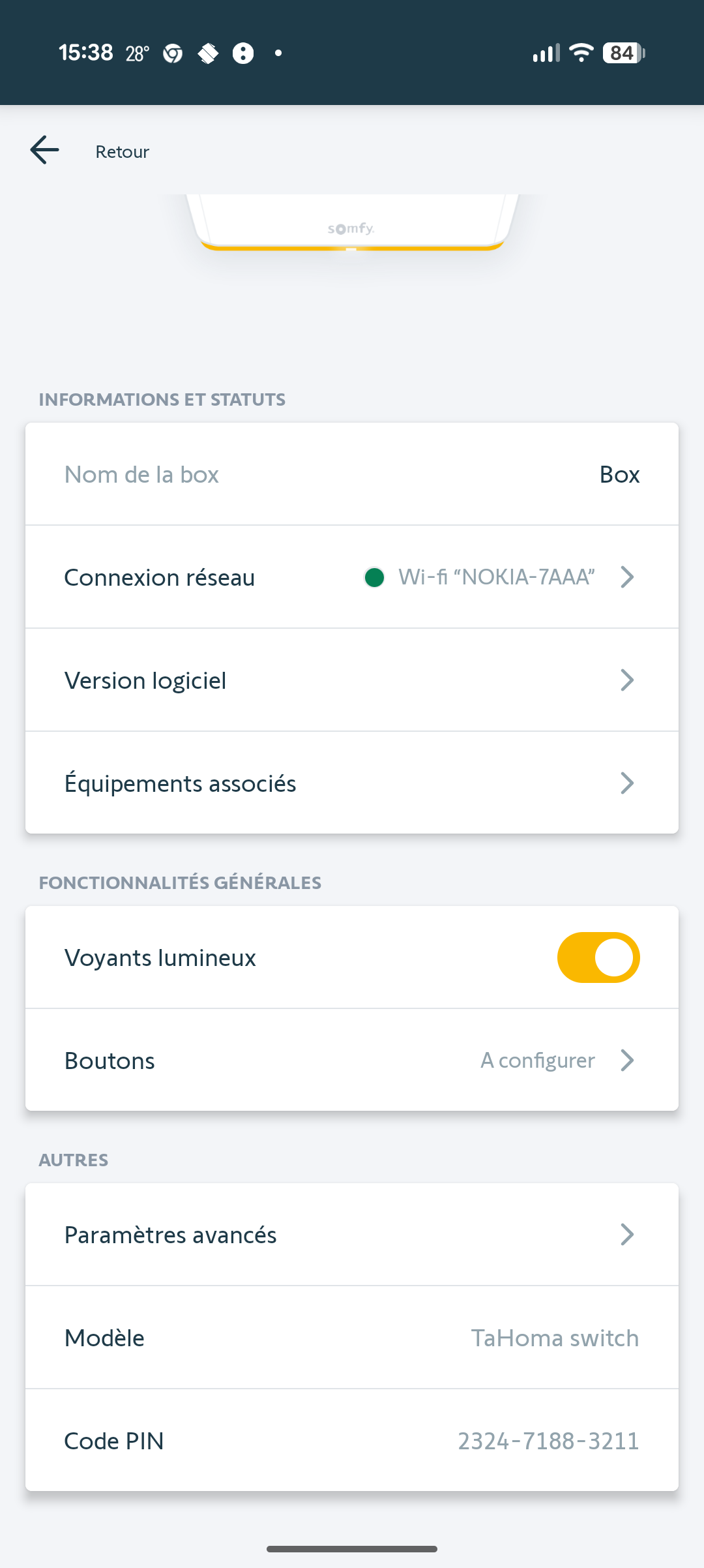

J'ai installé une Tahoma Switch pour bénéficier de paramétrages supplémentaires.

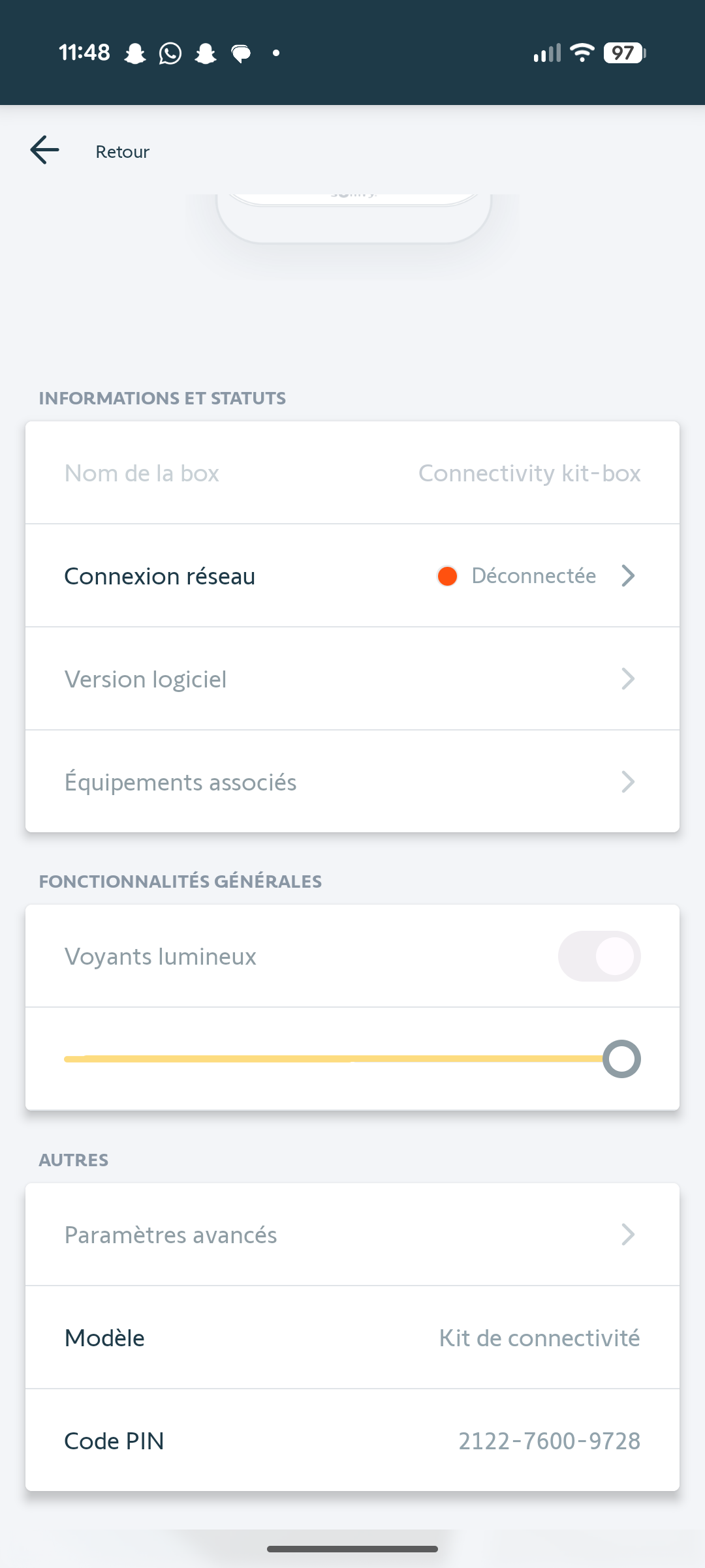

J'ai d'abord effacé complètement l'installation avec le kit de connectivité (PIN 2122-7600-9728).
Avec la Tahoma Switch (PIN 2324-7188-3211) qui a été installée (et validée par Somfy, retour par mail), je n'arrive pas à appairer mes volets roulants.

    Bonjour Jean-Luc,
    Merci pour votre réponse rapide.
    C'est ce que je craignais un peu de réinitialiser chaque volet.
    Kit de connectivité : PIN 2122-7600-9728
    Tahoma Switch : PIN 2324-7188-3211
    Le kit de connectivité n'est plus connecté.
