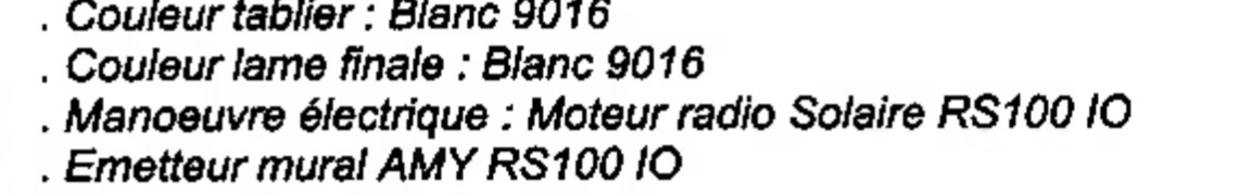

    Rebonjour
    Voici dans la photo la motorisation de mes volets

    Bonjour Anne-Sophie,
    Je vois que vous êtes parvenus à appairer vos volets.
