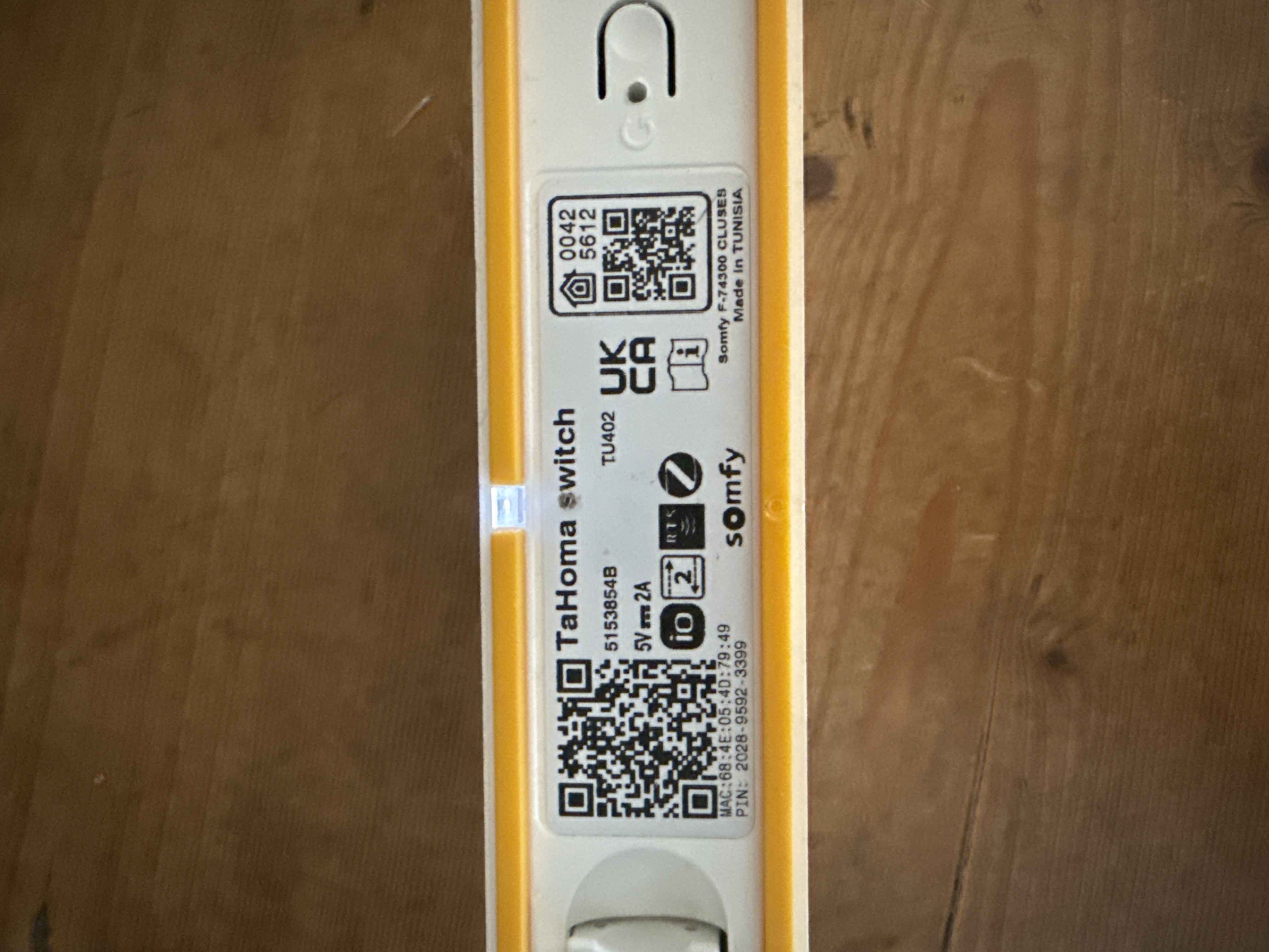

Bonjour, j ai une tahoma classic v1 sur ma résidence principale avec 15 volets
Je viens d installer 11 volets sur ma résidence secondaire avec une tahoma switch. J ai configuré la tahoma , j ai installé l appli tahoma by somfy MAIS IMPOSSIBLE DE ME CONNECTER. CA TOURNE EN CONTINU AVEC LE MESSAGE CONNECTION EN COUR.
J ai appelé la hot line qui a vérifié ma tahoma switch est bien enregistrée, ils m ont dit que le problème venait de mon téléphone, de l éteindre et de le rallumer. Je l ai fais plus de 10 fois , j ai également desinstalle l appli et réinstaller plus de 5 fois.
Enfin j ai essayé avec un autre téléphone mais le problème est identique.
J ai besoin d aide chez somfy pour solutionner car le problème vient du compte à mon avis .
Je vous donne le code pin de la tahoma switch
2321-2839-1575
Merci de votre aide
Dans cette maison vit mon papa de 88 ans j ai vraiment besoin de piloter au plus vite ces volets.

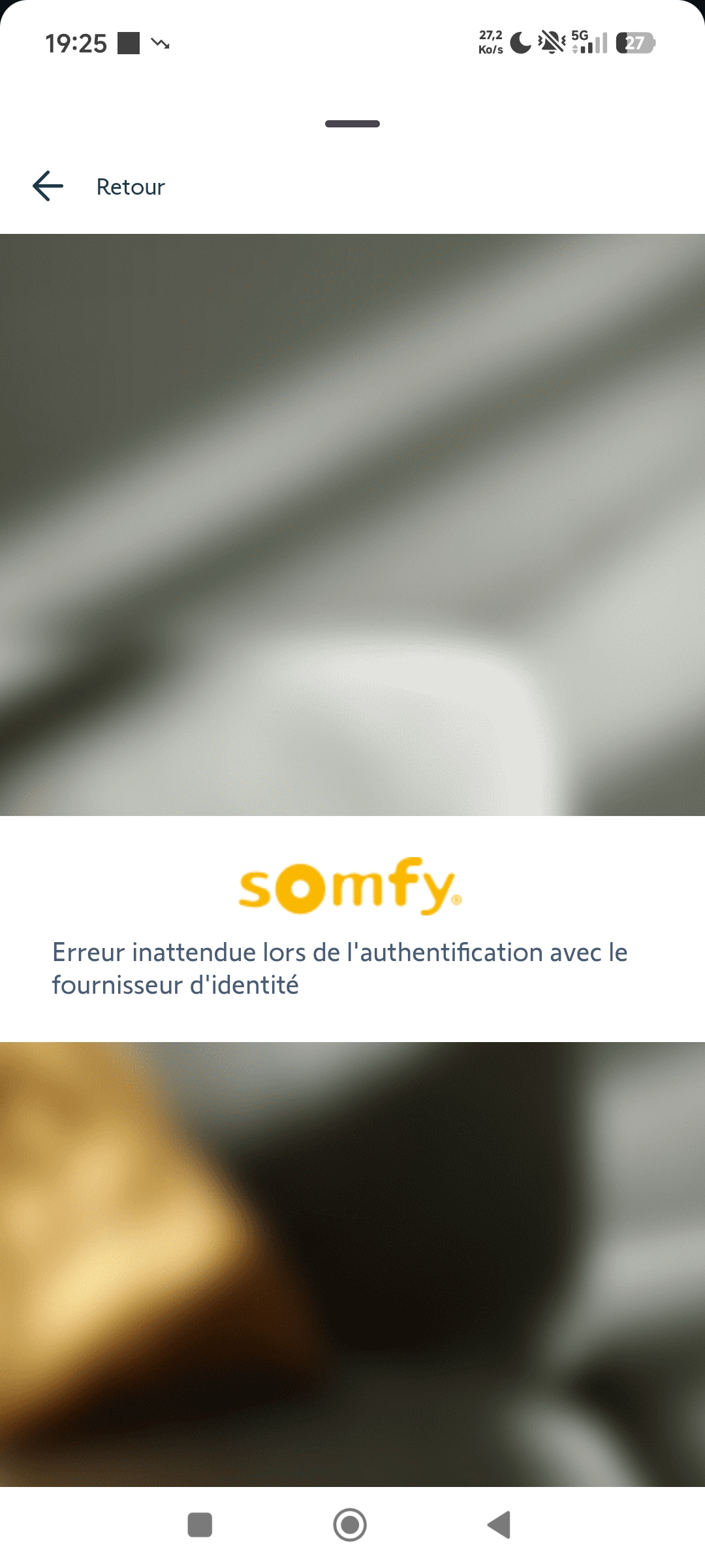

    Bonjour, j'ai le même problème que décrit dans ce fil de discussion. Je peux me connecter à mon compte Somfy depuis le navigateur, mais l'application TaHoma by Somfy reste bloquée indéfiniment sur “Connexion en cours”. J'ai déjà redémarré le téléphone et désinstallé/réinstallé l'application.
    Code PIN de la box : 2029-4889-6423
    En vous remerciant pour votre aide.
    Bonjour Justine,
    Il semble que vous n'utilisez pas le bon mail pour vous connecter.
    Celui lié à votre Tahoma n'est pas celui que vous utilisez pour ce forum. mais celui-ci:
    xxxxxxxx63@hotmail.fr

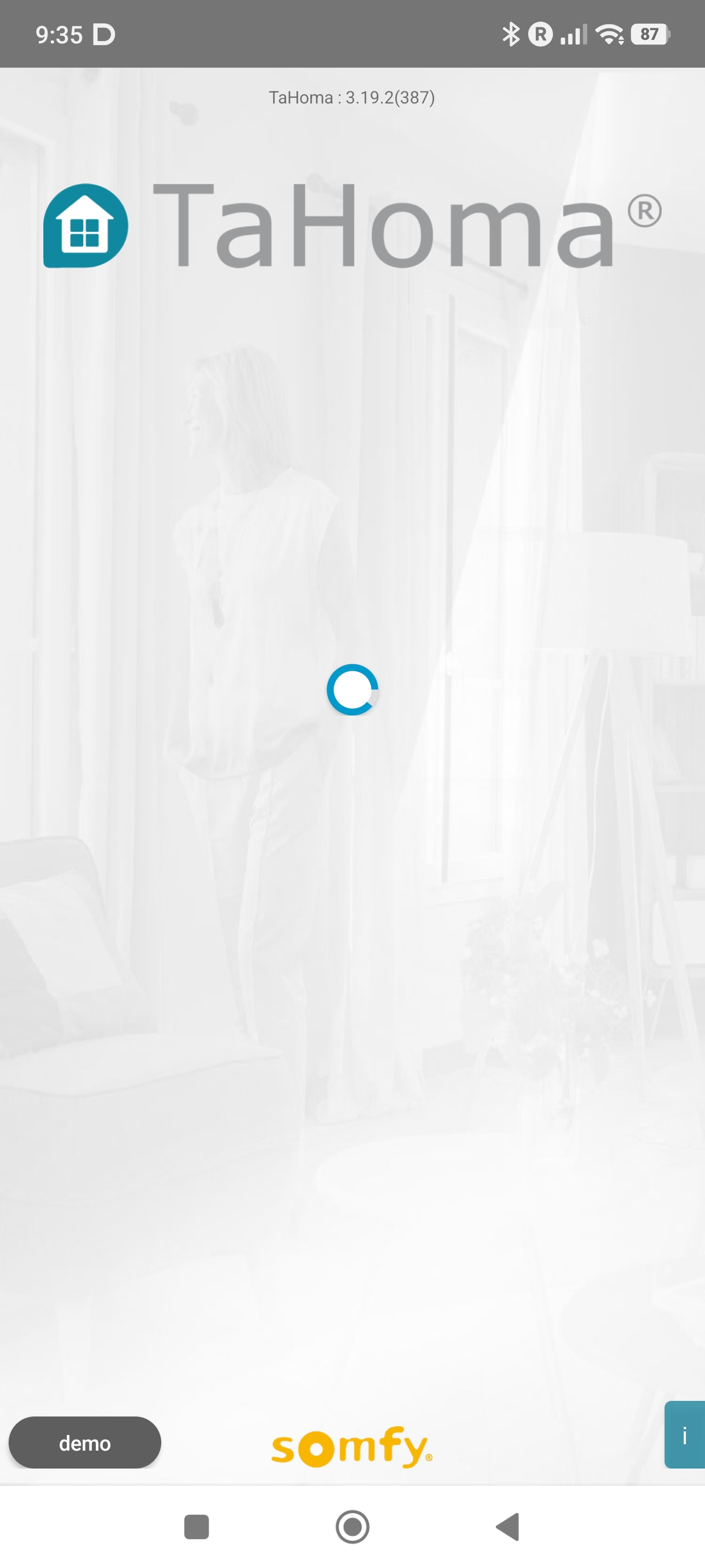

    Je n'arrive pas à me connecter à l'application tahoma classic , ça tourne mais ça n'aboutit pas.
    Par contre sur le site internet tahoma classic cela fonctionne.
    Merci d'avance pour votre solution.

    Bonjour Thomas,
    Cliquez sur "démo", puis sur "maison", puis sur "déconnexion", puis sur "connexion" puis taper vos identifiants et mot de passe et vous devriez retrouver votre accès.
