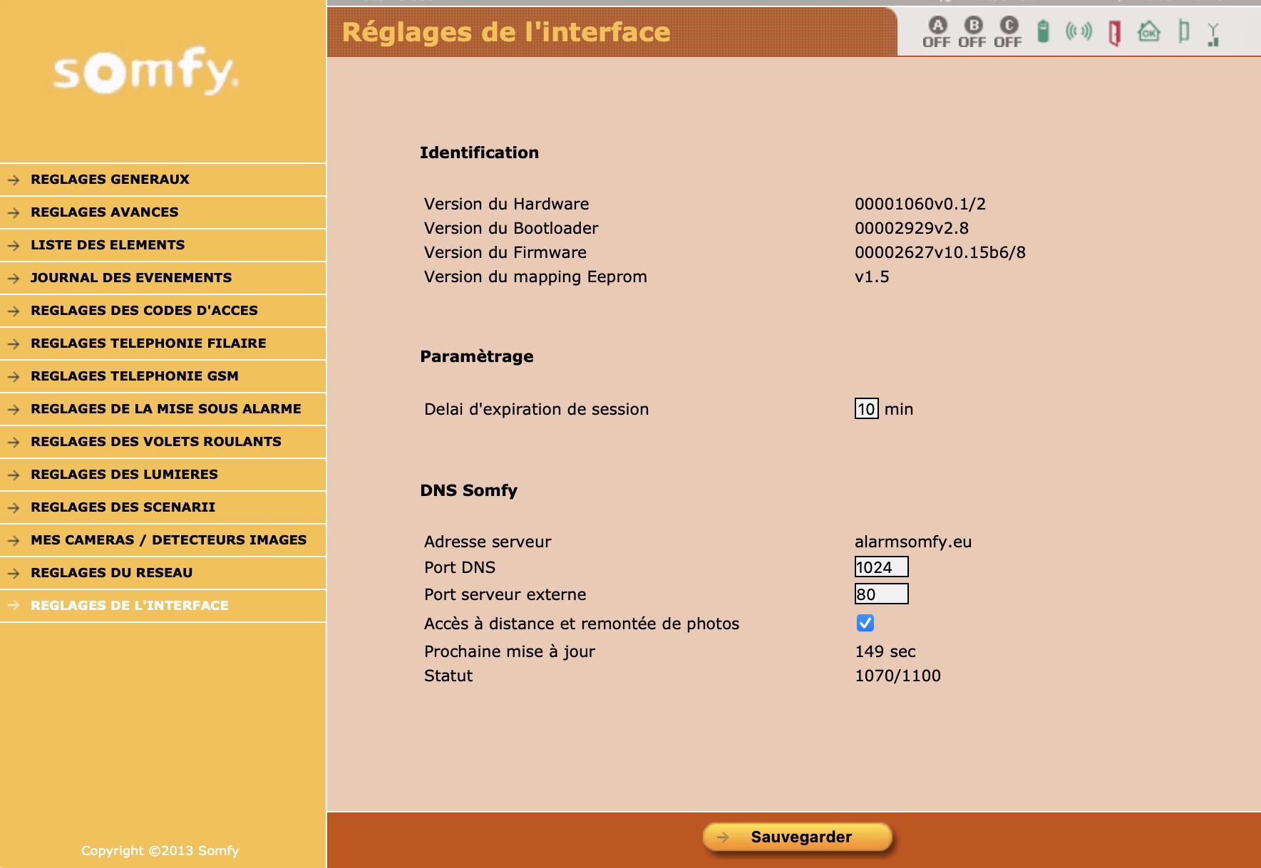

    Poster une copie de l'écran "Réglage interface" de l'alarme.

    Bonjour, je vous remercie pour votre retour. Voici une copie d'écran.

    Désolé je n'ai pas vue votre réponse.
    Il n'y a rien de particulier au niveau du paramétrage.
    On va vérifier que l'accès extérieur est bien paramétré.
    Cliquez sur le lien suivant, ne touchez pas à l'adresse IP externe qui s'affiche, mais notez là.
    Cliquer sur Check pour voir si le port 80 est bien OPEN
    https://www.yougetsignal.com/tools/open-ports/
    Si il est Open alors taper l'adresse IP que vous avez noté dans la ligne de commande du navigateur internet.
    Si vous arrivez sur la page d'accueil de la centrale c'est que la centrale est bien accessible.

    Merci, pour votre réponse. Il me dit qu'il est fermé :(
    Pourtant les règles sont toujours les mêmes pour ma livebox, et ça fonctionnait avant...
    retourner sur le post je l'ai ajouté après
