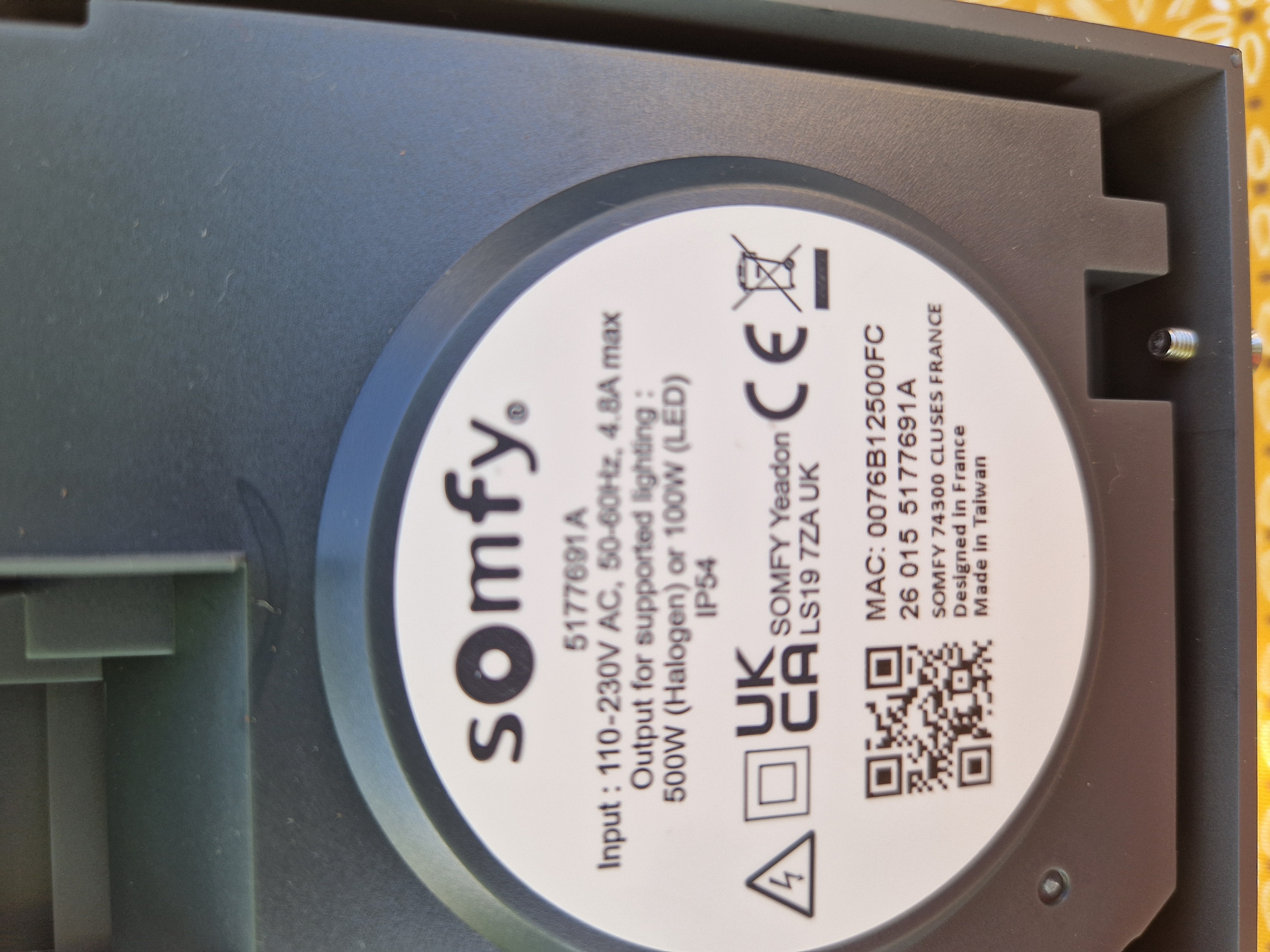

    Bonjour lors de la phase d'installation de ma caméra outdoor 2, la connection avec l'application ne fonctionne pas. Pourriez vois le réinitialiser la caméra a partir du numéro mac.
    Merci d'avance

    Bonjour Frédéric,
    Je vois sur notre serveur que vous avez installé votre caméra.

    Bonjour, en fait j'avais demandé a mon père de me l'installer et n'étant pas présent, il a voulu la tester et a donc créer un compte somfy. Du coup elle est liée actuellement a son compte et donc je ne peux plus l'installer sur mon compte personnel.

    Bonjour Frédéric,
    Il faut qu'il la désinstalle de son compte.

    bonjour.
    c'est ce qu'il vient de faire.
