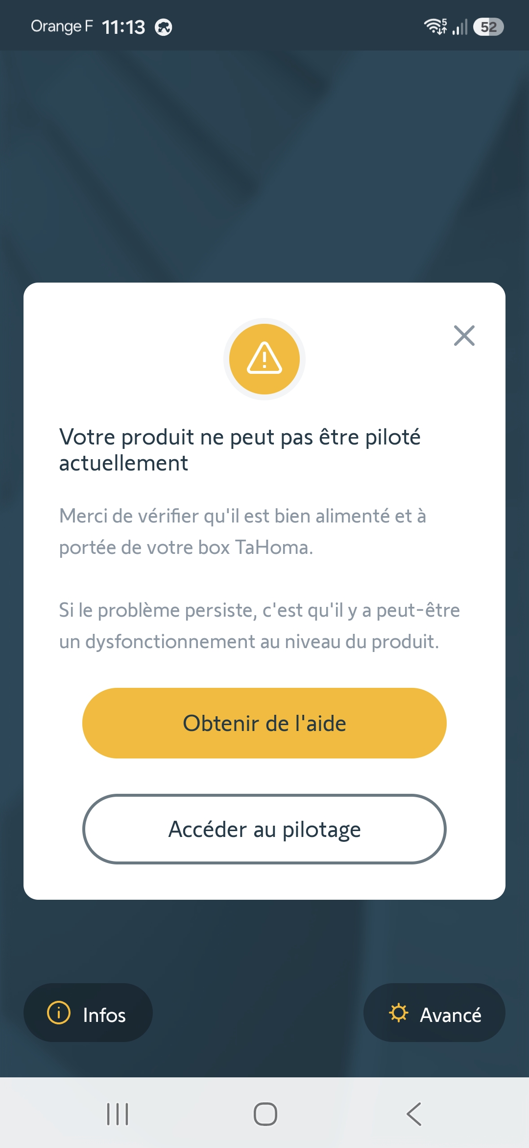

Votre produit ne peut pas etre piloté ?
J'ai un message d'erreur sur l'application dès que je l'utilise pour ouvrir ou fermer mon portail ou même pour le piéton. Par contre sa fonctionne très bien avec la télécommande.
Code pin 2112 0162 3688.
Le connectivity kit est éloigné de la box.
Comment regler ce problème ? Pouvez vous m'aider ?
Je vous remercie

    Bonjour Christine,
    J'ai fais une manipulation sur votre box.
    Je vous laisses tester.

    Merci pour votre manipulation mais cela ne fonctionne pas..j'ai toujours le même message d'erreur sur le portail

    Bonjour Christine,
    A quelle distance de votre kit se situe votre portail?

    Environ 6 m

    Le portail a t'il déjà fonctionné depuis le kit?

    Oui en mode ouverture et fermeture mais toujours eu soucis en mode piéton

    Christine,
    cela est normal le pilotage du mode piéton ne peut pas se faire via une box domotique.
