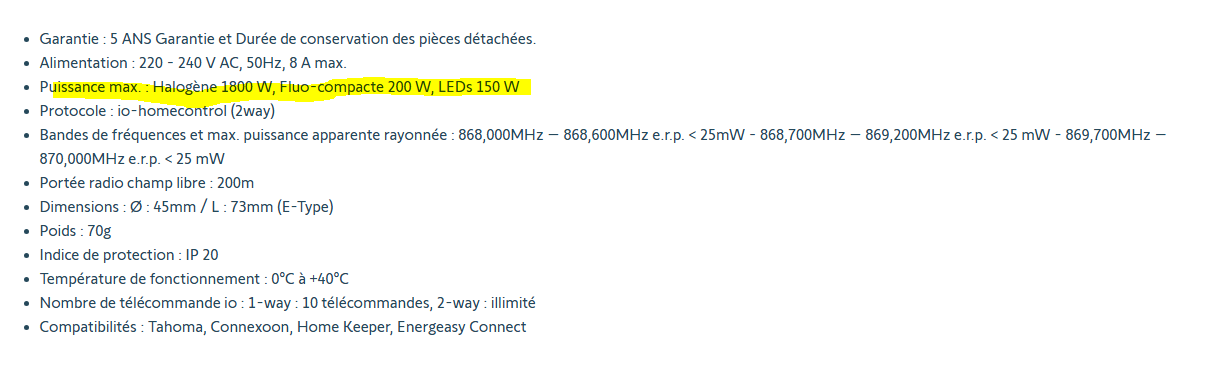

    Ce problème arrive si on branche un matériel trop puissant sur la prise. Dans ce cas le contact de la prise se soude et elle reste en position marche

    Merci Jacky, la prise est sur un petit éclairage de 10 W donc pas de surcharge, mais le problème c'est résolu sans rien comprendre. J'ai juste débranché la pise pour voir si elle était démontable, je l'ai secoué pour voir s j'entendais du bruit à l intérieur, rien, je l'ai rebranché et la tout remarche. J'en conclu qu' il suffisait de la débrancher et de la rebrancher pour effacer cette panne. Tout es bien qui fini bien. Merci quand même. Cordialement. Michel.
