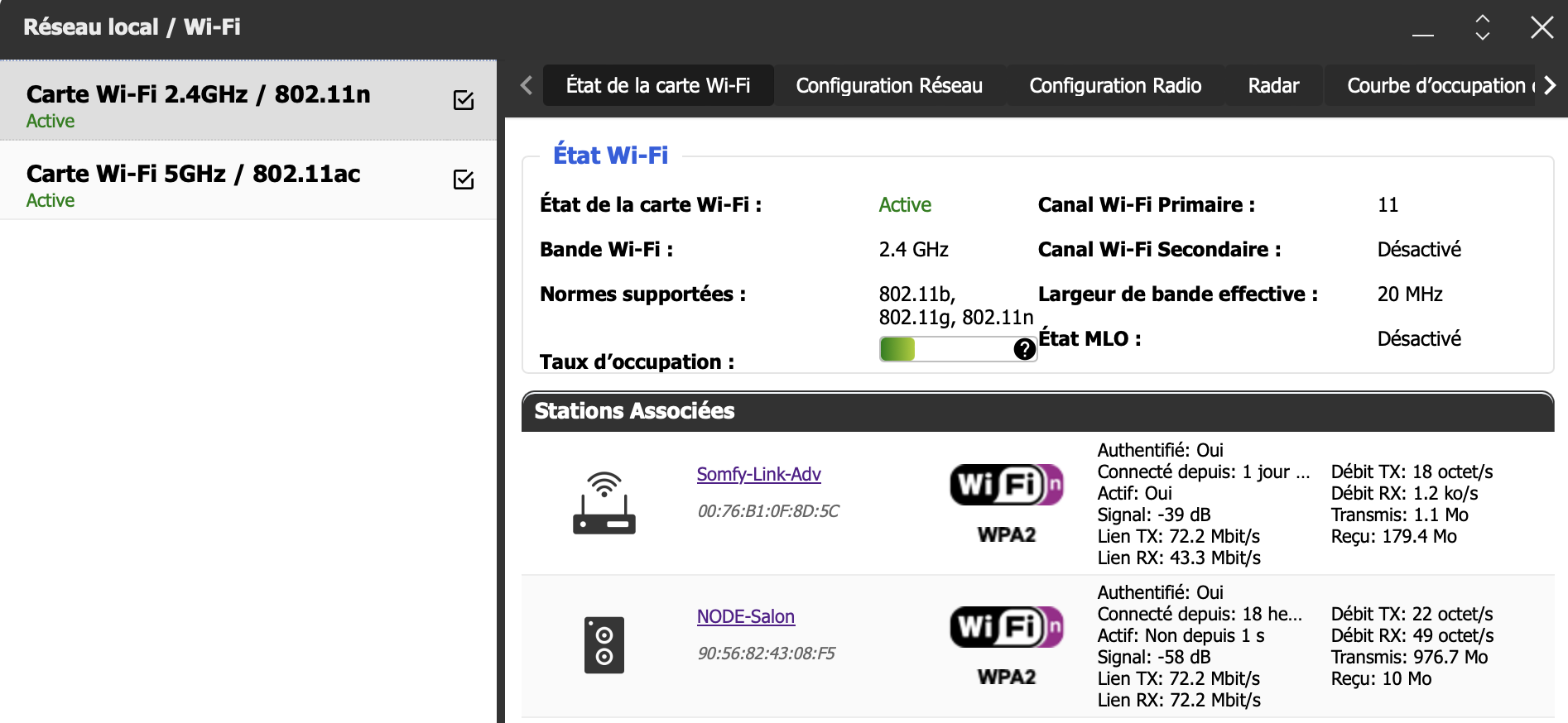

    Bonjour, merci de votre réponse.
    Mais je dois préciser que le Link est déconnecré depuis 3 jours (le voyant vert clignote). Par ailleurs, ma Freebox montre que le Link communique en WiFi (voir capture jointe).
    Je ne comprend pas cette incohérence.
    Question : En mode full GSM, comment pourrais-je être informé que la communication est interrompue ?
    Merci d’avance.

    Pour. Le problème de connexion actuelle, le Link peut être connecté au Wifi mais ne plus dialoguer avec les serveurs Somfy.
    Rebootez votre Freebox.

    Bonjour, comment est-il possible que le Link soit connecté au WiFi mais ne dialogue pas avec les serveurs ? J’ai déjà rebooté plusieurs fois la Freebox (par coupure d’alim) mais sans effet.
    Merci d’avance.
    Alain D.
    Ça s'appelle le mode client serveur.
    Le Link est le client et le wifi se comporte comme lun standard téléphonique.
    Vous êtes connecté au standard mais le poste du serveur Somfy n'est pas accessible.
    Pour resynchroniser le système il faut utiliser la procédure de changement de wifi en remettant le même.
    Test pour savoir si votre ligne internet est en cause.
    Utiliser un deuxième smartphone pour créer un point d'accès WIFI et basculer le Link sur ce nouveau wifi.
    Un point d'accès wifi n'a pas de couche de sécurité type firewall ou autre fioriture que nous imposent les providers.
    Sur ma Freebox j'ai remplacé les serveurs DNS de Free par les Serveurs DNS de Google car Somfy passe systématiquement par ceux de Google. j'évite ainsi les redondances de services.

    Bonjour, la Freebox et à 2 m en ligne directe à travers un mur percé d’une porte (signal de -38db, meilleur les autres équipements à proximité).
