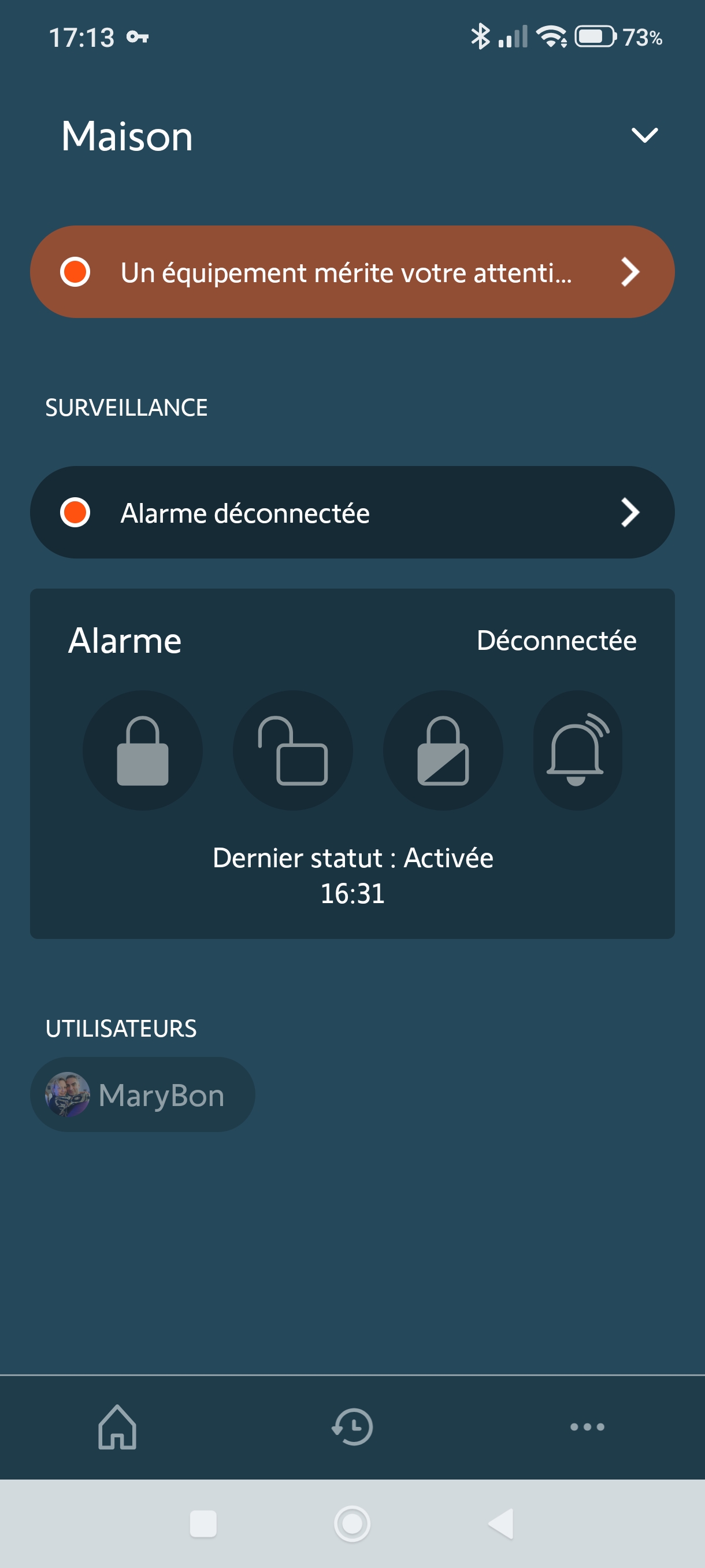

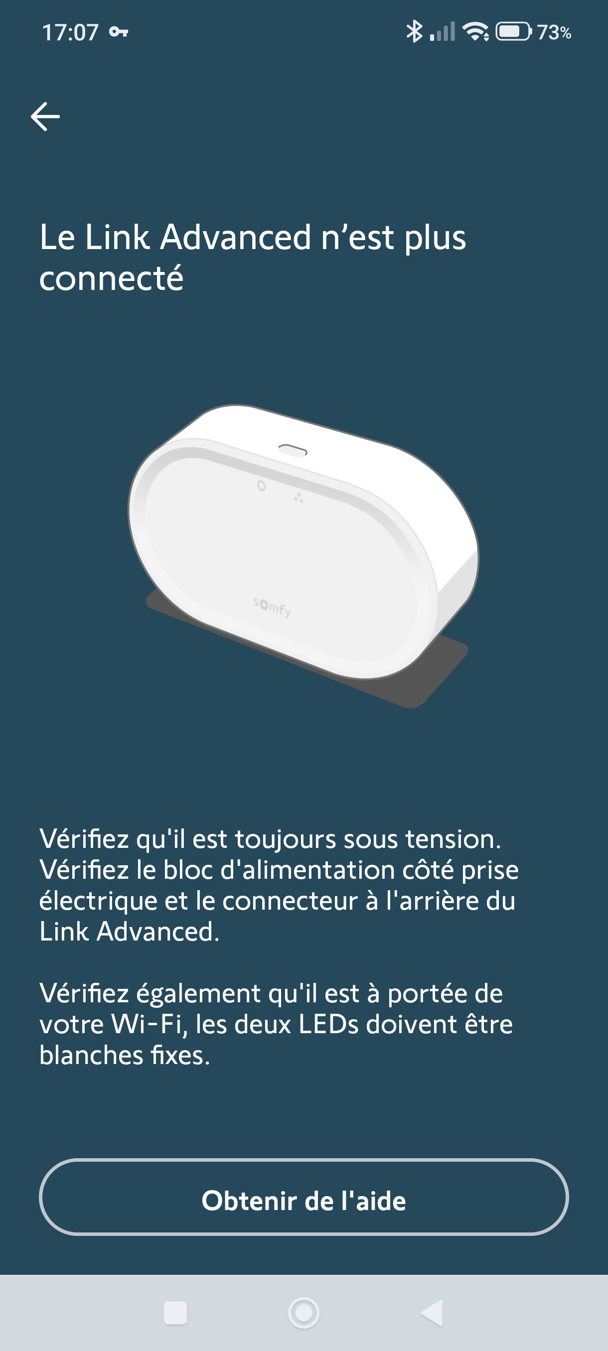

Nous venons de rentrer de vacance, et alarme c'est déclenché, nous avons essayer de désactiver l'alarme avec le badge et l'application mais rien n'y fais. Sur l'application il nous dit que le boitier est déconnecter du réseau alors qu'il clignote en bleu..
Nous avons enlever les piles des détecteurs de présence.

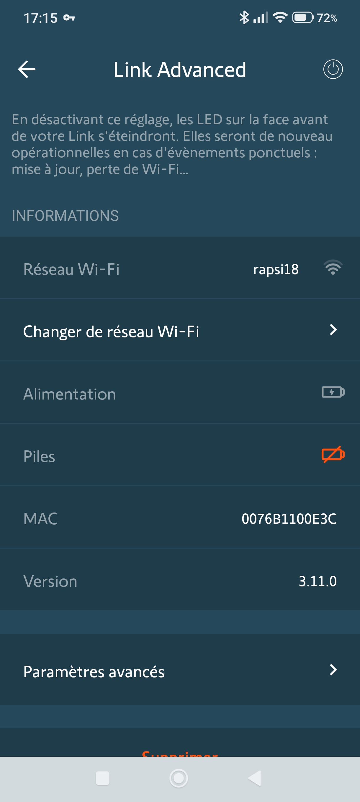

Sur l'application nous voyons bien que le link advanced est bien connecté au réseau. Les piles ont été changer il y à une semaine et bien inséré dans le boitier .
Sur l'application impossible de désactivé l'alarme ???

    Il est connecté au réseau local mais pas avec le serveur Somfy
    Utilisez la procédure ci jointe pour le Reseter

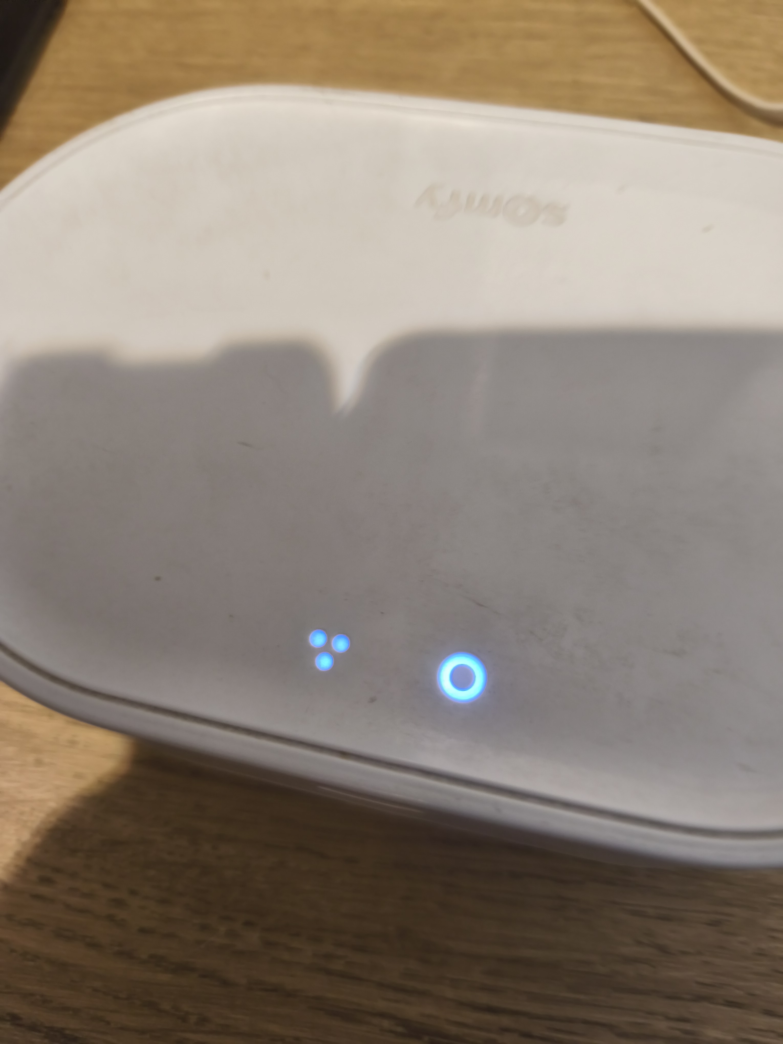

    Votre Link est posé a l'envers.
    Mettez le dans la bonne position sur la table comme sur la copie d'écran que vous avez posté.
    La marque SOMFY doit être en bas et lisible quand le Link est posé.

    Nous avons appliquer la solution à la lettre mais cela clignote bleu, mais le jaune et vert n'arrive pas.
