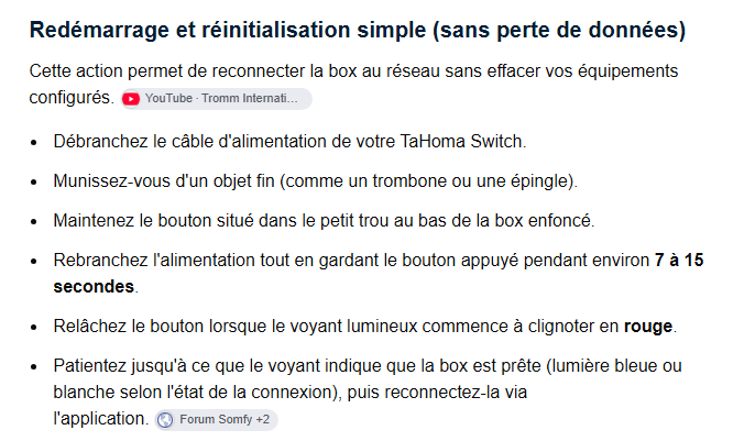

    J’ai remplacé le transfo par un chargeur de téléphone mais même massage d’errreur. La box clignote bleu pour la recherche du wifi, je saisi le mdp et après quelques minutes ça m’affiche « Connexion impossible - une erreur s’est produite »
    Avez vous une autre idée ?
    Déjà vous n'êtes plus avec le voyant rouge.
    essayez la procédure donnée par l'IA
