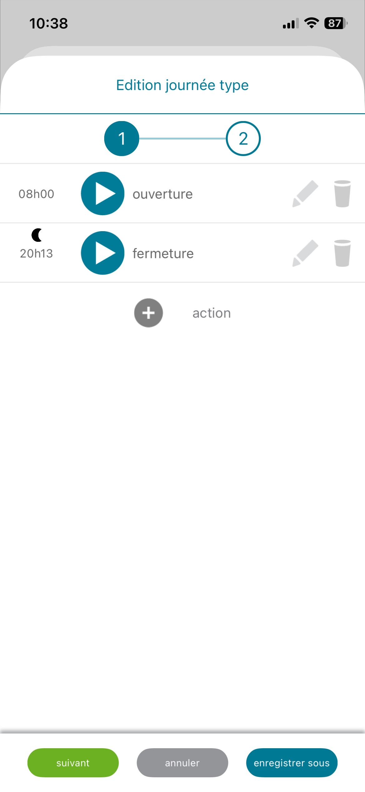

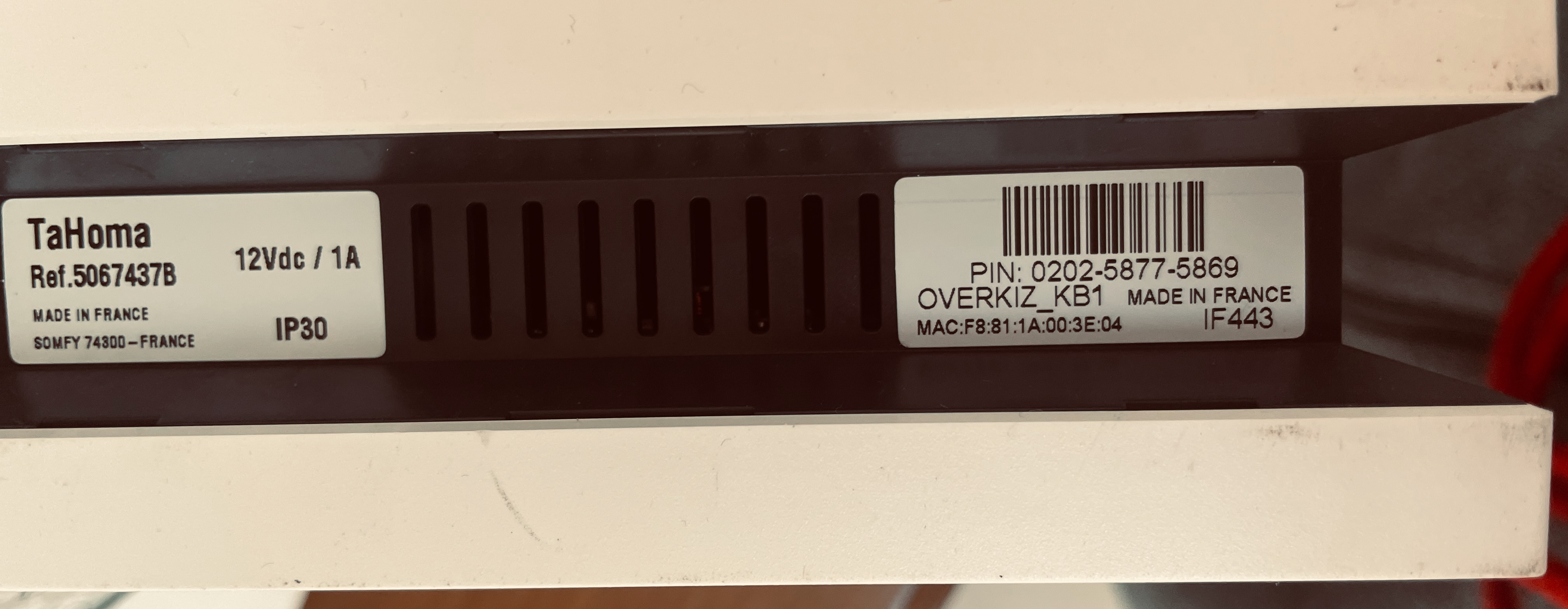

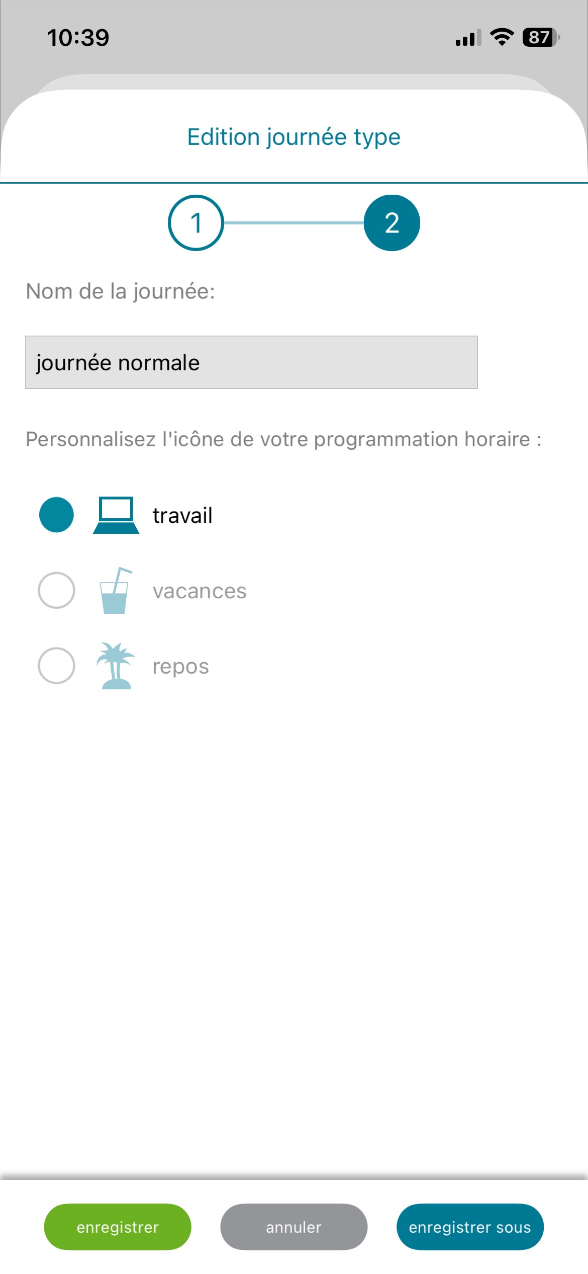

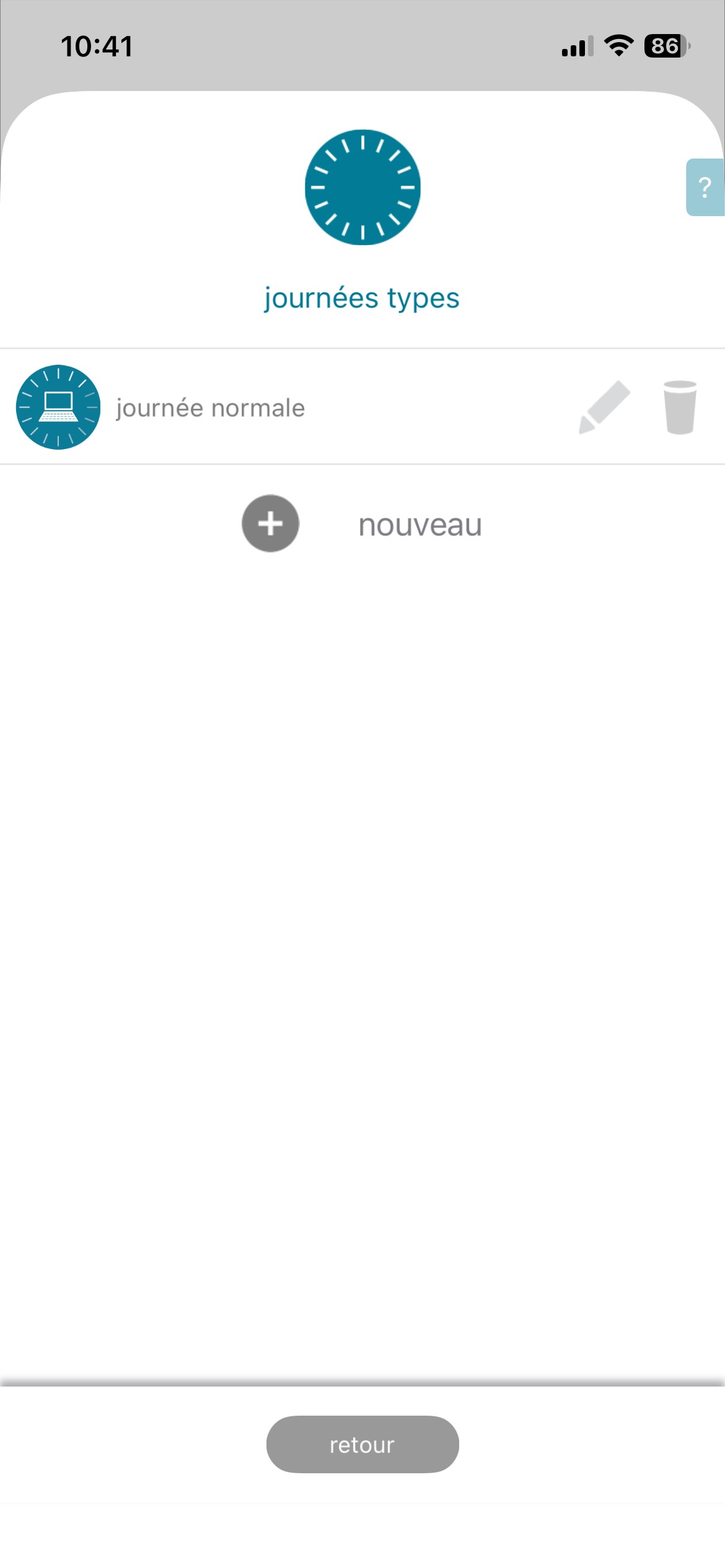

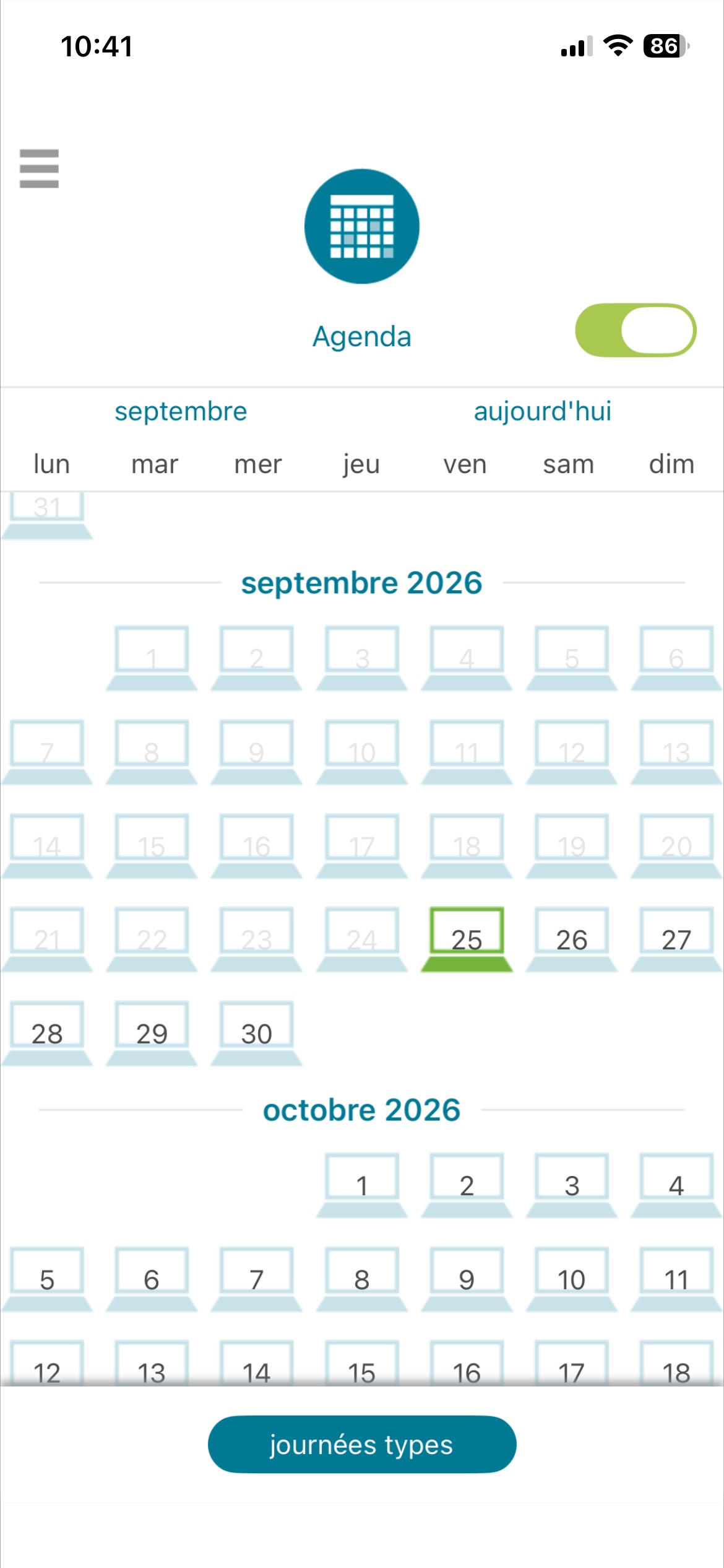

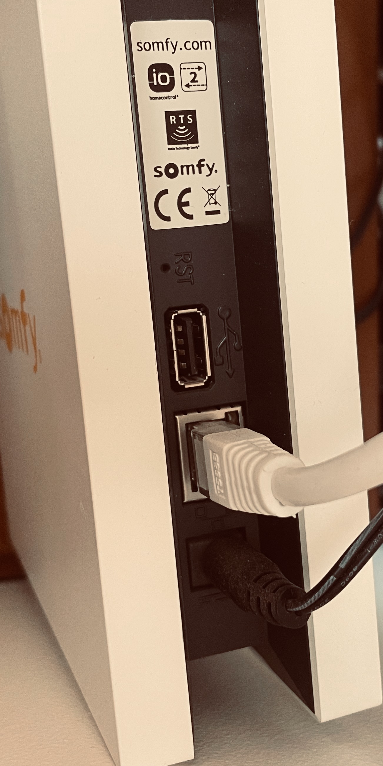

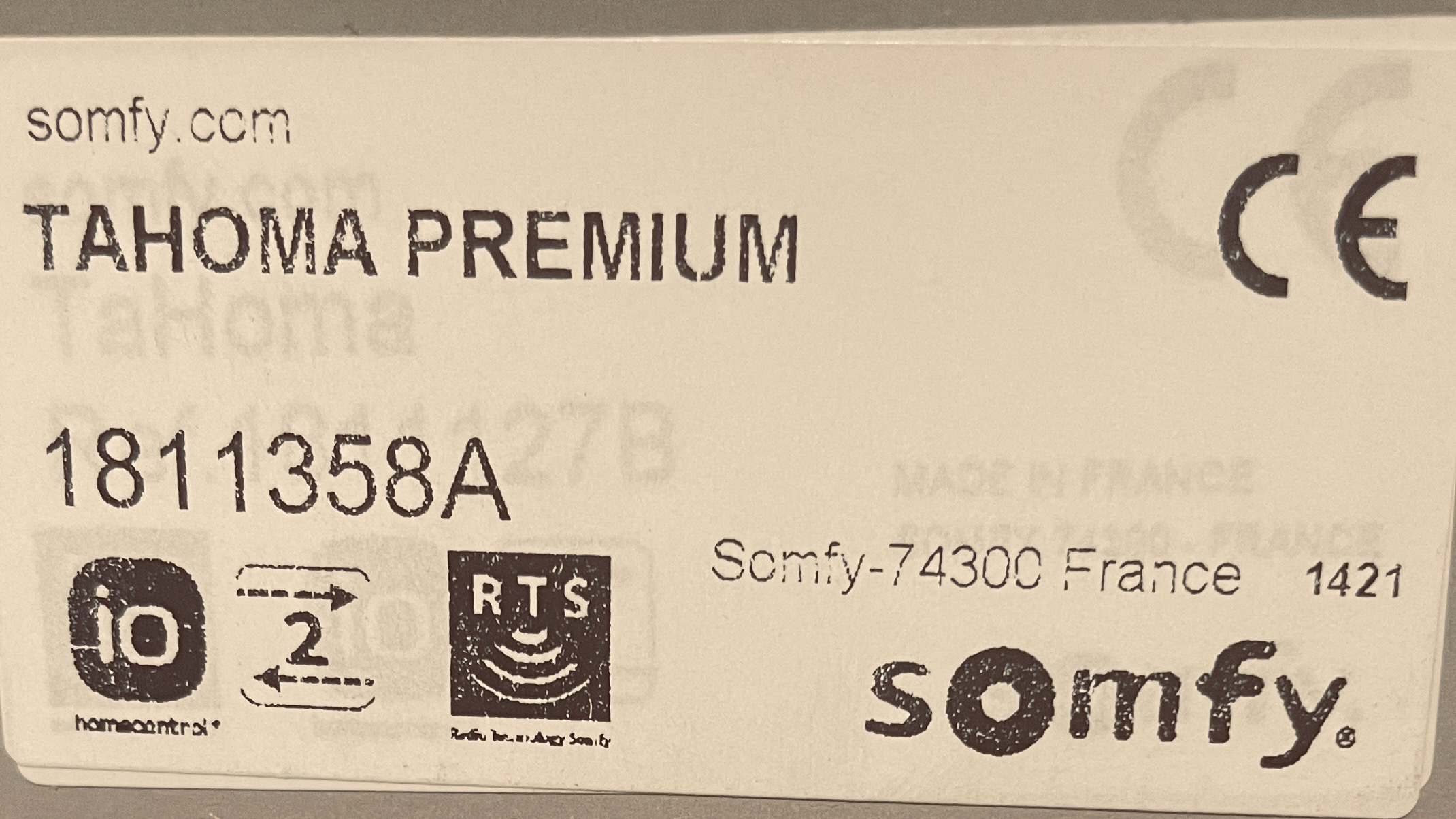

Suite au débranchement électrique de ma box Tahoma Somfy, la programmation d'ouverture et fermeture journalière via l'application ne fonctionne plus. La programmation semble être restée sur un réglage antérieur (qui n'apparaît nulle part ouverture 8h45, fermeture 21h15) et ne tient pas compte de mon nouveau réglage, ouverture 8 h fermeture crépuscule.
Y a-t-il une solution à ce problème ?
L'ouverture et la fermeture manuelle (par l'application) fonctionnent normalement.

    utiliser la procédure de resynchronisation correspondant a votre Tahoma qui est dans ce post
    https://forum.somfy.fr/questions/3511201-retex-tahoma-erreur-communication
