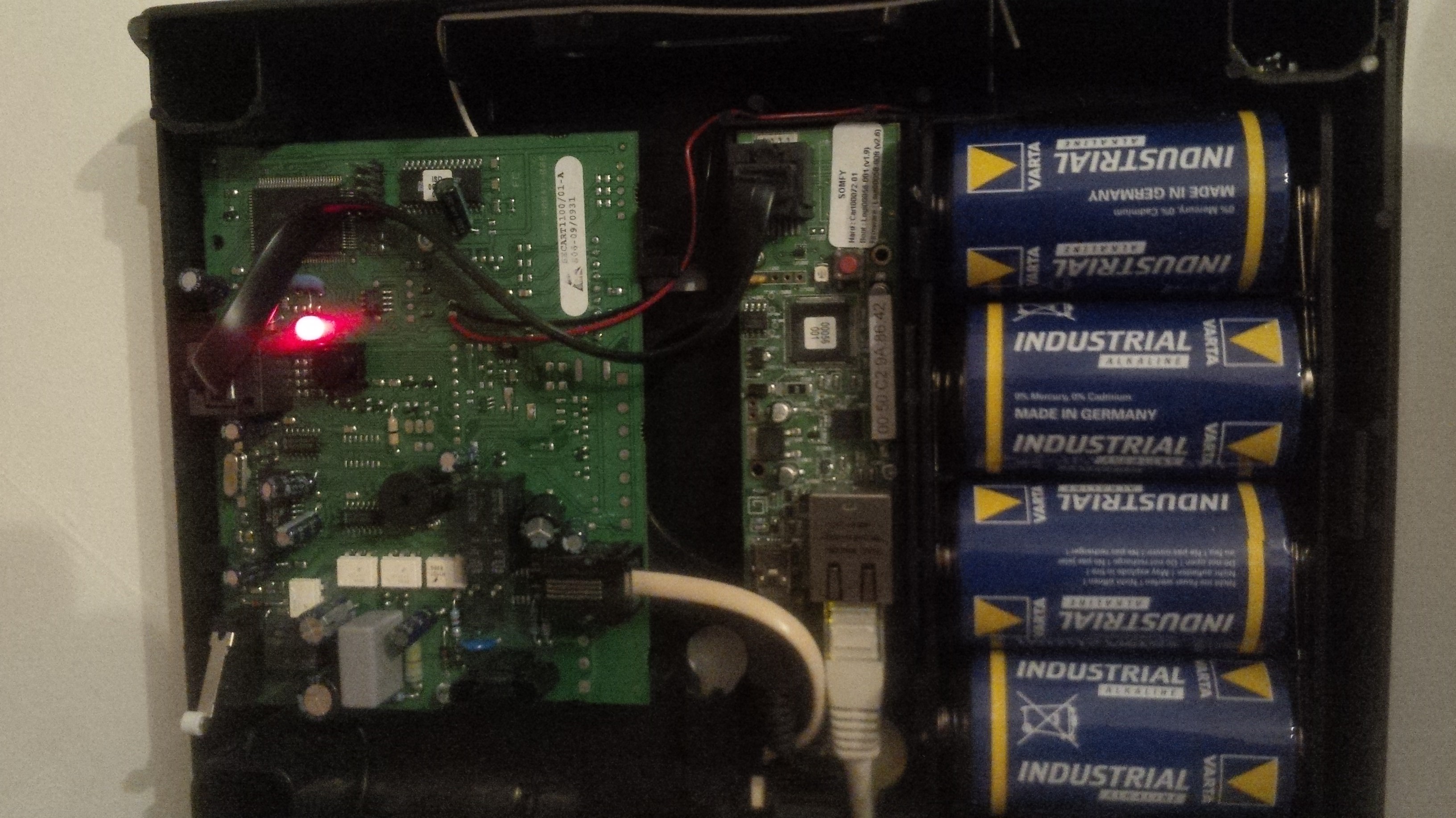

    Bonjour Alan,
    Une photographie de l'intérieure de votre Centrale/Transmetteur nous serait utile en effet pour que l'on vous communique la procédure adéquate.
    alan P.
    alan P.
    alan P.
    2
    1800 / 2000
    bonjour, comme convenu la photo de l'intérieur de ma centrale. Donc un gros bouton noir sous le voyant à gauche et un petit rouge en haut a droite près des piles. Merci de vos réflexions. alan
    alan P.
    alan P.
    alan P.
    2
    1800 / 2000
    Bonjour, Merci pour la manip, le reset est enfin effectif et mon element est de retour. Merci en core de ton suivi thomas.
