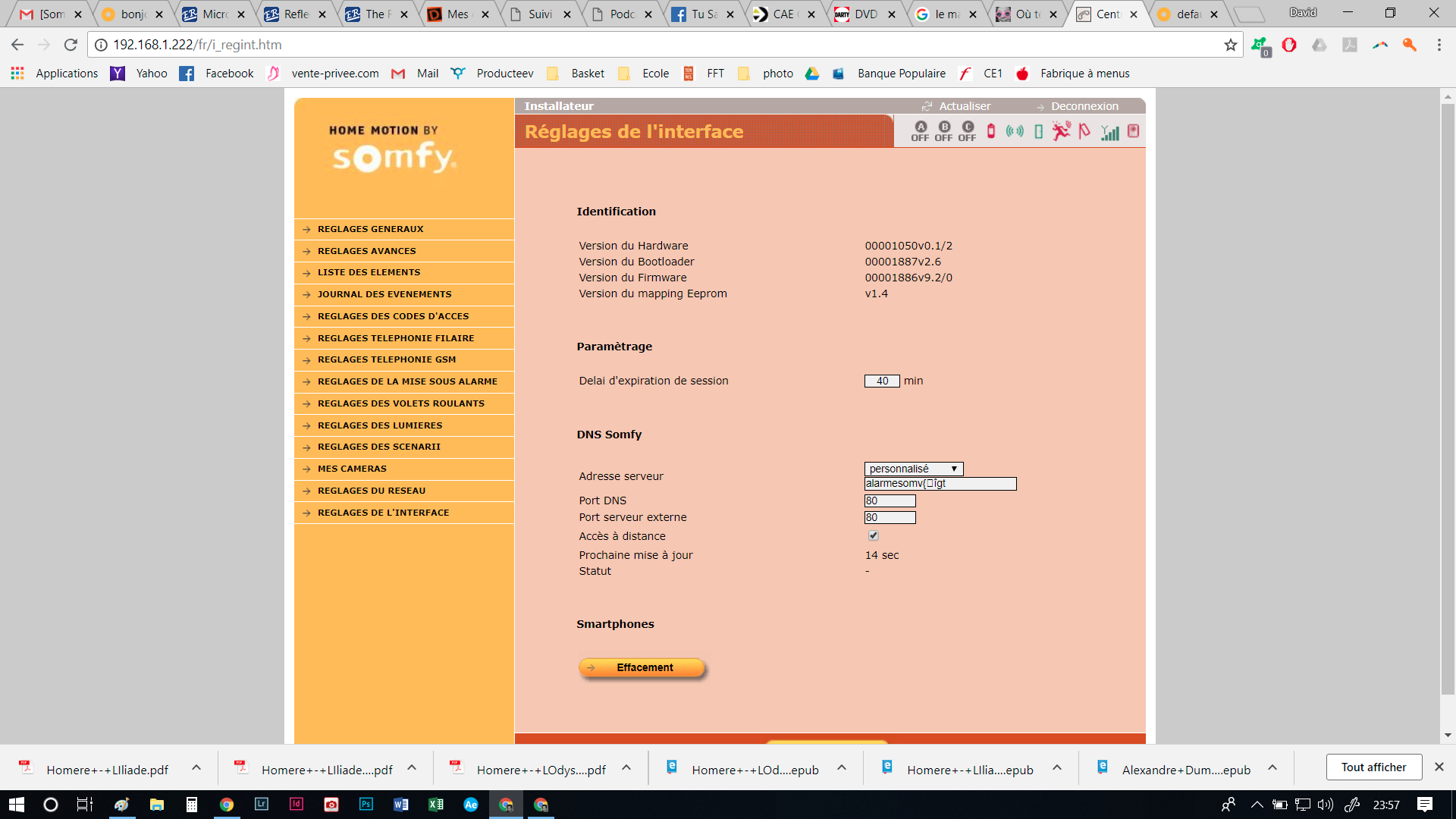

    Bonjour, j'ai bien récupéré les informations nécessaires, merci. Pour répondre à votre question, oui je parviens à me connecté via l'adresse IP en local, en extérieur aussi depuis que j'ai les informations adéquates en revanche toujours pas depuis l'appli...

    Bonjour David,
    Je vous informe que votre système d'alarme ne se met plus à jour avec nos serveurs depuis Juin 2017, il semblerait donc qu'un paramétrage ne soit pas bon, arrivez-vous à vous connecter à l'interface PC de votre système d'alarme en local via son adresse IP ? Si oui, merci de me transmettre une copie d'écran des menus "Réglage du réseaux" et "Réglages de l'interface" de l'interface PC de votre système d'alarme en compte installateur. Si non, merci de suivre dans son intégralité, la procédure au lien ci-dessous :

    Bonjour Thomas,
    Voilà les copies d'écran. Merci pour votre aide.

    Bonjour David,
    Je vous confirme que d'après ce que vous nous indiquez, il semblerait que votre Centrale/transmetteur soit défectueuse. Afin de gérer votre SAV, je vais avoir besoin d'informations personnelles et c'est pour cette raison que je viens de vous envoyer un mail pour continuer votre dépannage en privé.
