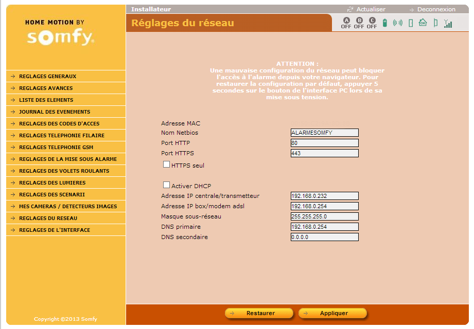

Après avoir tenté toutes les solutions proposées je n'arrive toujours pas à me connecter à distance à l'application Somfy via mon smartphone.
Message d'erreur "identifiants incorrects" (Somfy) ou "Ressource non trouvée" (Free) au choix.
Je joints des captures d'écran des paramétrages Free et Somfy.
Merci de votre aide.

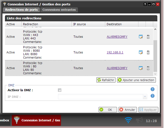

    Bonjour Gilles,
    Votre Freebox utilise déjà le port 80 pour son accès distant, c'est pourquoi l'application ne peut fonctionner.
    Il va donc falloir aller faire une petite modification au niveau de la Freebox:
    • aller sur Freebox OS
    • dans "mode avancé", aller dans "configuration"
    • dans "accès distant", modifier le port accès distant qui doit être actuellement à 80 par 8080 puis cliquer sur OK.
    Après cela, ré-essayez la connexion à l'application.

    J'ai apporté la modification demandée (cf image) et ... toujours impossible d'accéder à l'application : « les identifiants de connexion renseignés sont incorrects ». Je précise que je tente de me connecter depuis mon smartphone.

    merci beaucoup tout fonctionne parfaitement désormais.
    Bien cordialement.
