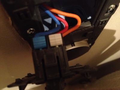

Je dispose d'un point de commande de 2 luminaires extérieurs branché suivant la photo ci-jointe (Le fil orange alimente le témoin lumineux en position ON).
Quel accessoire puis-je y associer afin de piloter ces luminaires depuis un smartphone et une télécommande ?

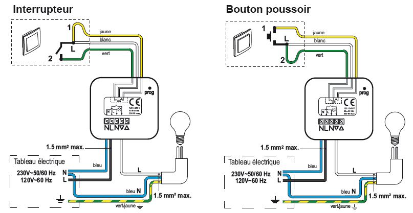

    Pour piloter votre éclairage avec votre smartphone il vous faut :
    • - Un récepteur On/Off ou +/- pour le circuit d'éclairage
    • - Une liaison ADSL
    • - Une box domotique (Somfy box ou Tahoma)

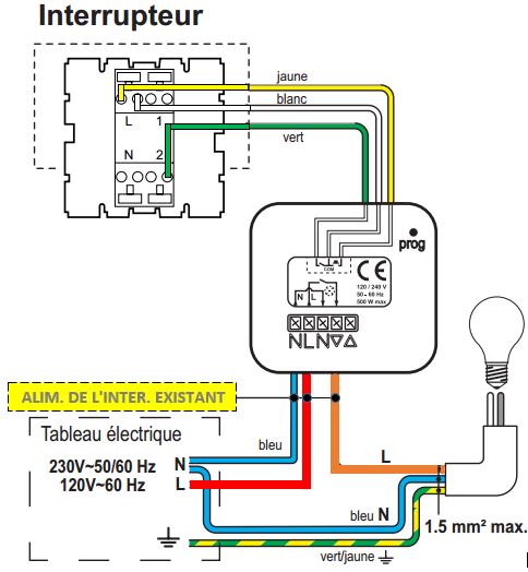

    J'ai bien relevé le micro-module d'éclairage 2401161 mais il semble incohérent avec le câblage à disposition.
    Dans cette optique, quel produit serait adaptable ?
    Bien au contraire.
    Selon la photo, vous avez la chance d'avoir (et c'est exceptionnel) un neutre disponible dans l'interrupteur, ce micro récepteur convient donc parfaitement.

    Dans ce cas, pourriez-vous me préciser le branchement à effectuer en fonction de l'existant.
    (Je n'arrive pas à faire le parallèle avec le plan que vous avez joint).
    Le témoin lumineux sera t'il toujours actif ?
    Merci.
    Désolé, je ne peux pas faire plus clair.
    Si vous ne savez pas adapter le schéma à votre installation, il vaut mieux faire appel à un ami électricien (l'électricité c'est dangereux)

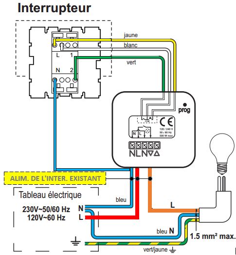

    J'ai pris le temps d'étudier le plan et tout devient plus clair.
    Concernant le branchement du micro module, pas de problème (Voir schéma ci -dessous).
    Par contre désolé mais le raccordement à l'inter c'est pas super explicite :

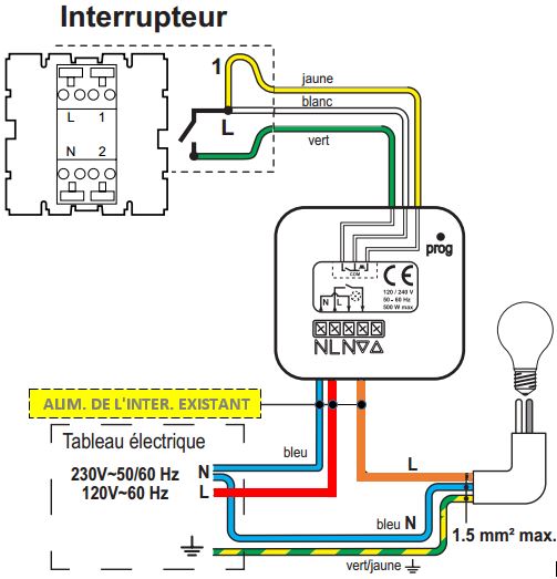

    Pour clôturer le sujet, ci-dessous le branchement finalisé.
    Donc à priori, on perd la fonction témoin lumineux de l'interrupteur ?

    En reprenant le neutre avant le module pour alimenter l'interrupteur ? (Comme initialement...)
