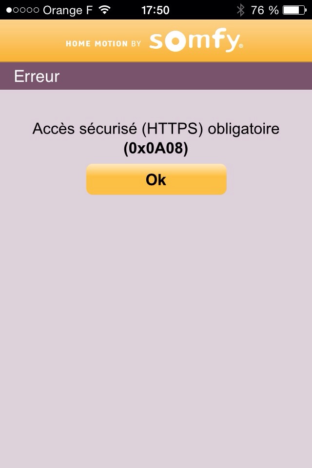

Message d'erreur en connexion wifi ou 3G avec mon iPhone 4S
Je suis en live box fibre sosh et je n'arrive pas à me connecter à l'application somfy V2 aussi bien en 3G qu'en wifi avec m'on iphone 4s.
Voir la photo concernant le message d'erreur.
Pourtant le port https 443 / 80 est ouvert dans la livebox et la çentrale à une adresse IP fixe en DHCP et voir la deuxième photo pour la connexion NaT/PAt en HTTPS.
Je ne peux pas valider la connexion non sécurisée HTTP sur ma çentrale aussi car il y a le message ci-dessous qui s'affiche :

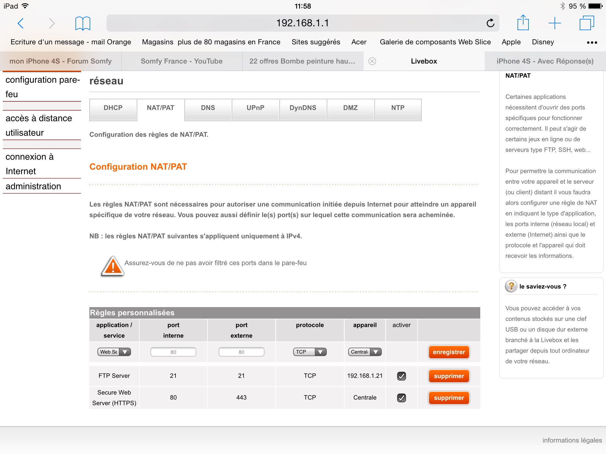

    Voilà la config de ma livebox
    Je vois que le 443 est sur le port interne dans ton message alors qu'il est sur le port externe sur ma configaration
    Idem pour le 80
    Cela peut il être le probleme avant de les changer dans ma config ?

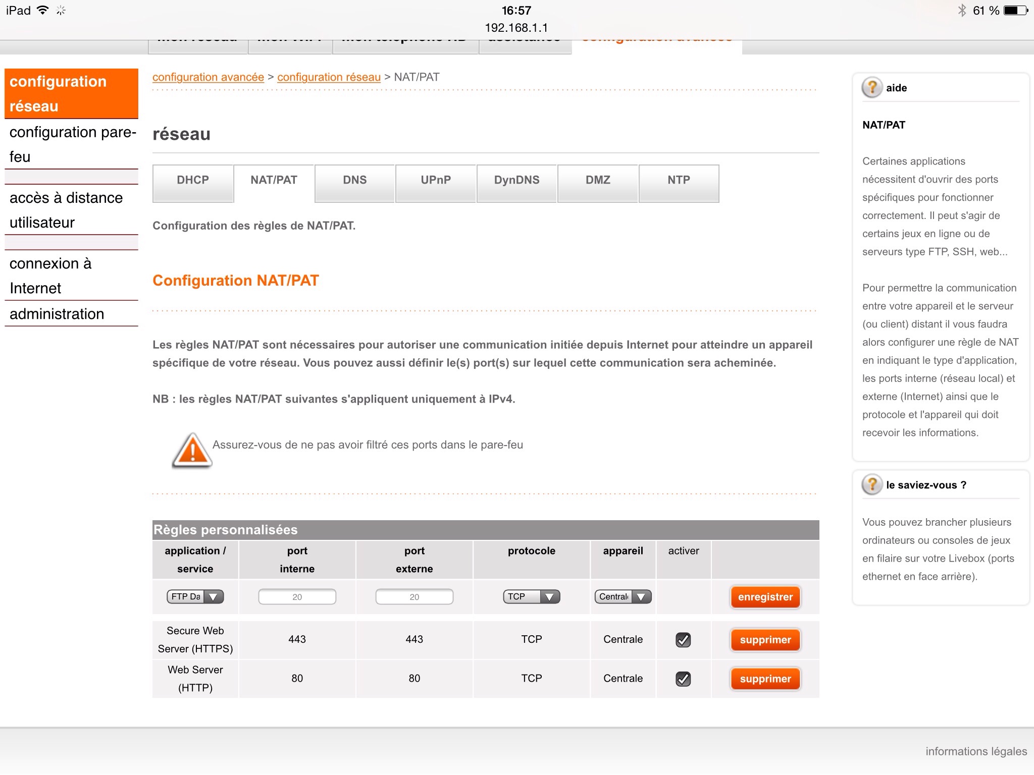

    Alors je suis allé dans les réglages NAT/PAT et nài personnalisé les regles
    Https en interne 443 et externe 443 en TCP sur l'IP de ma çentrale
    Http en i tete 80 et extern 80 en TCP sur lIP de ma centrale aussi et Ca ne marche toujours pas

    Ci-joint message erreur lors de la connexion en 3G par l'appli somfy en photo.
    Les live caméra ne fonctionne qu'en wifi si je passe par le domaine alarmesomfy.net

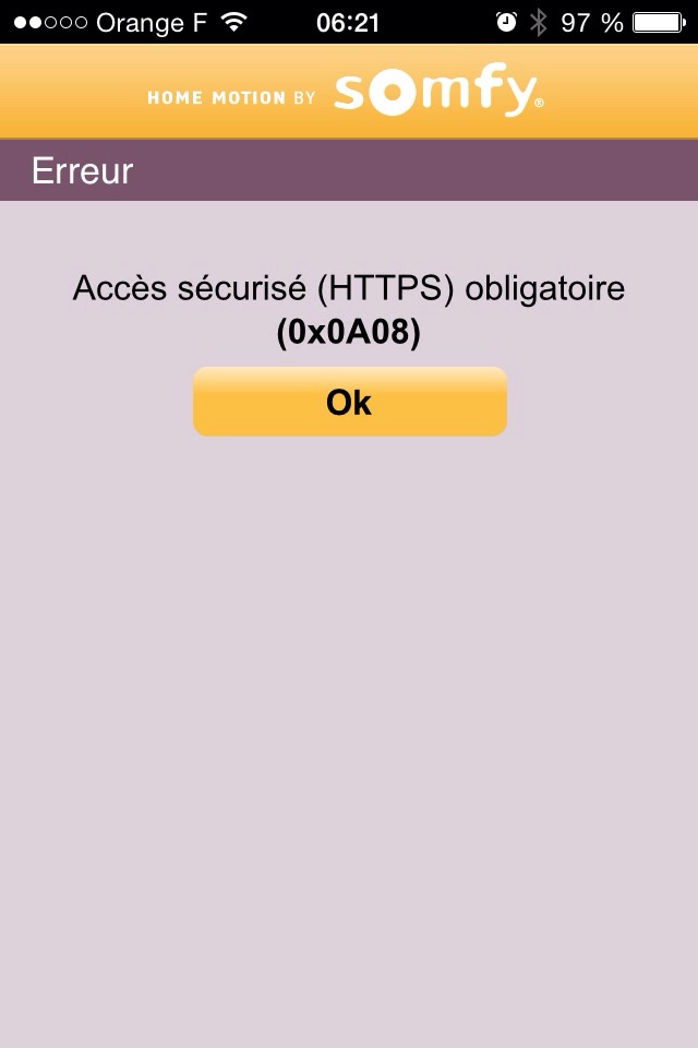

    Ca ne marche pas
    Toujours çe message sur la premier photo .
    Si je ferme appli et je relance elle me dit que l'appli est déjà ouverte , que je dois le déconnecter et ensuite que je dois fermer l'appli.
    Si je relance je reviens sur le message de la photo

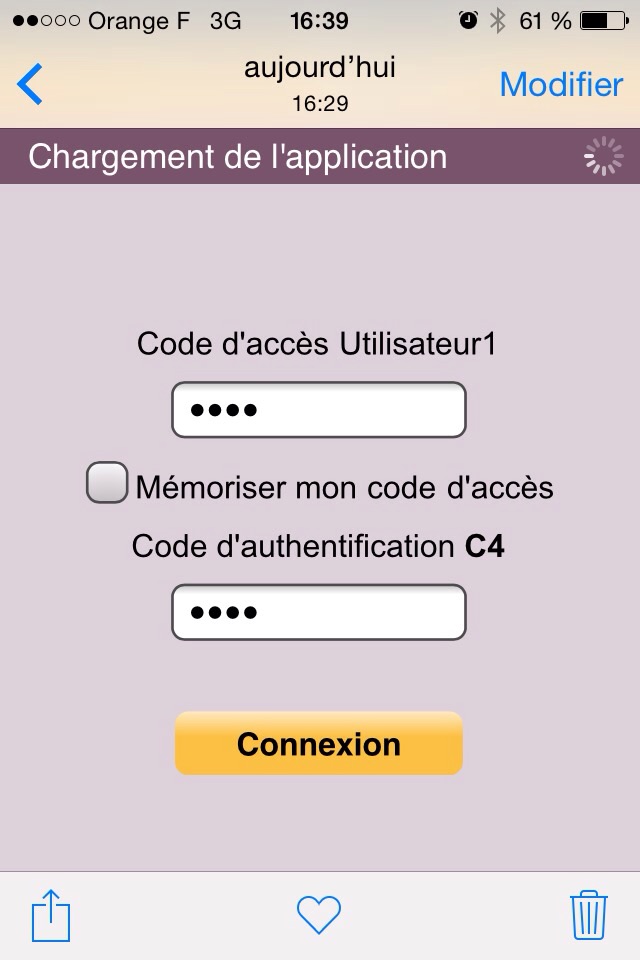

    J'ai configuré une DNZ pour la centrale, rebooté la livebox, supprimé l'appli somfy et réinstallée et maintenant j'ai cette page de chargement de l'application somfy qui reste en permanence affichée.
    Si je ferme l'appli et la relance j'ai un message disant que l'application est déjà ouvertr, je dois déconnecter puis j'ai un message qui me demande de quitter l'appli.
    Je la relance et je retombe sur la page de chargement de l'appli qui reste figée
    Bonjour Sylvain,
    Plusieurs choses ne vont pas dans votre configuration :
    • D'après ce qu'indique l'application, vous avez coché la case "HTTPS Seul" dans le Menu "Réglage du réseaux" de l'interface PC de votre système d'alarme en compte installateur. Or l'application a aussi besoin du protocole HTTP pour fonctionner. Il vous faudra donc que vous décochiez cette case.
    • Je vous informe qu'il n'y a aucun D.N.Z. à configurer, merci de le supprimer
    • Je vous informe aussi, qu'il faut créer deux règles personnalisées d'ouverture de port, une pour le port 80 (interne&externe) et une seconde pour le port 443 (interne&externe) et pas une seule avec les deux ports.
    Merci d'apporter les modifications demandées, afin de contrôler de nouveau le fonctionnement de votre application smartphone.

    Bonjour Thomas
    J'ai mis les deux lignes HTTPS et HTTP comme sur la première 1ère photo.
    Enlevé le DNZ.
    Décoché HTTPS dans les parametrage de la centrale.
    Quand je me Connect en wifi je tombe sur la page d'accueil de la 2ème photo où mes codes utilisateur et installateur fonctionnes bien et où j'ai accés à tous les réglages comme avant ainsi que mes lives caméra.
    Par contre en 3G je tombe sur cette page de la 3ème photo et là aucun code ne passe, accés impossible.

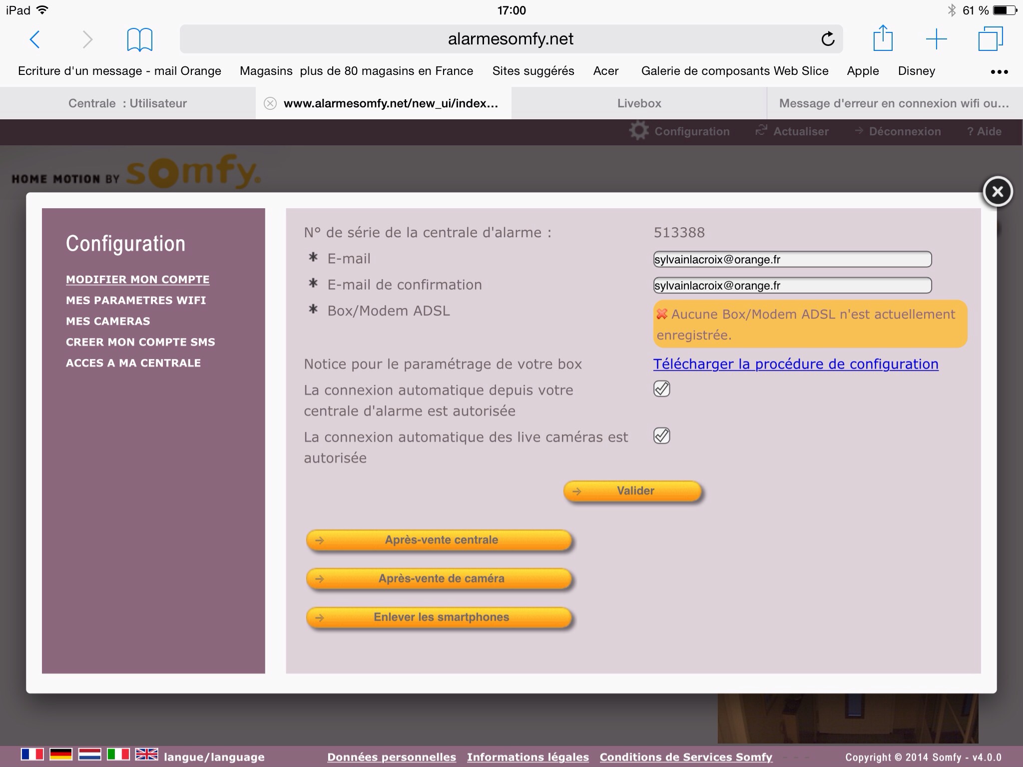

    Je viens de découvrir quelque chose de bizarre
    Quand je rentre dans les réglages de la centrale en installateur, mes caméras, réglages, modifier mon compte, la livebox est bien confirmée (mais çe n'est pas le model exacte car la mienne n'est pas dans la liste, j'ai laissée comme l'ancienne livebox fibre de chez orange sauf que là je suis en livebox sosh)
    Quand je rentre en utilisateur, mes caméras, réglages, modifier mon compte je trouve le message indiqué sur la photo concernant la livebox.
    Ceci explique peut être le problème mais là je ne comprend rien.

    Bonjour Sylvain,
    Concernant le message d'erreur affiché "Aucune Box/Modem ADSL n'est actuellement enregistrée", je vous informe qu'il s'agit d'un défaut d'affichage de notre serveur. Nous travaillons actuellement pour retirer ce bandeau qui n'a pas lieu d'être dans votre cas. Toutefois, ce défaut, ne gêne en aucun cas le fonctionnement du système d'alarme.
