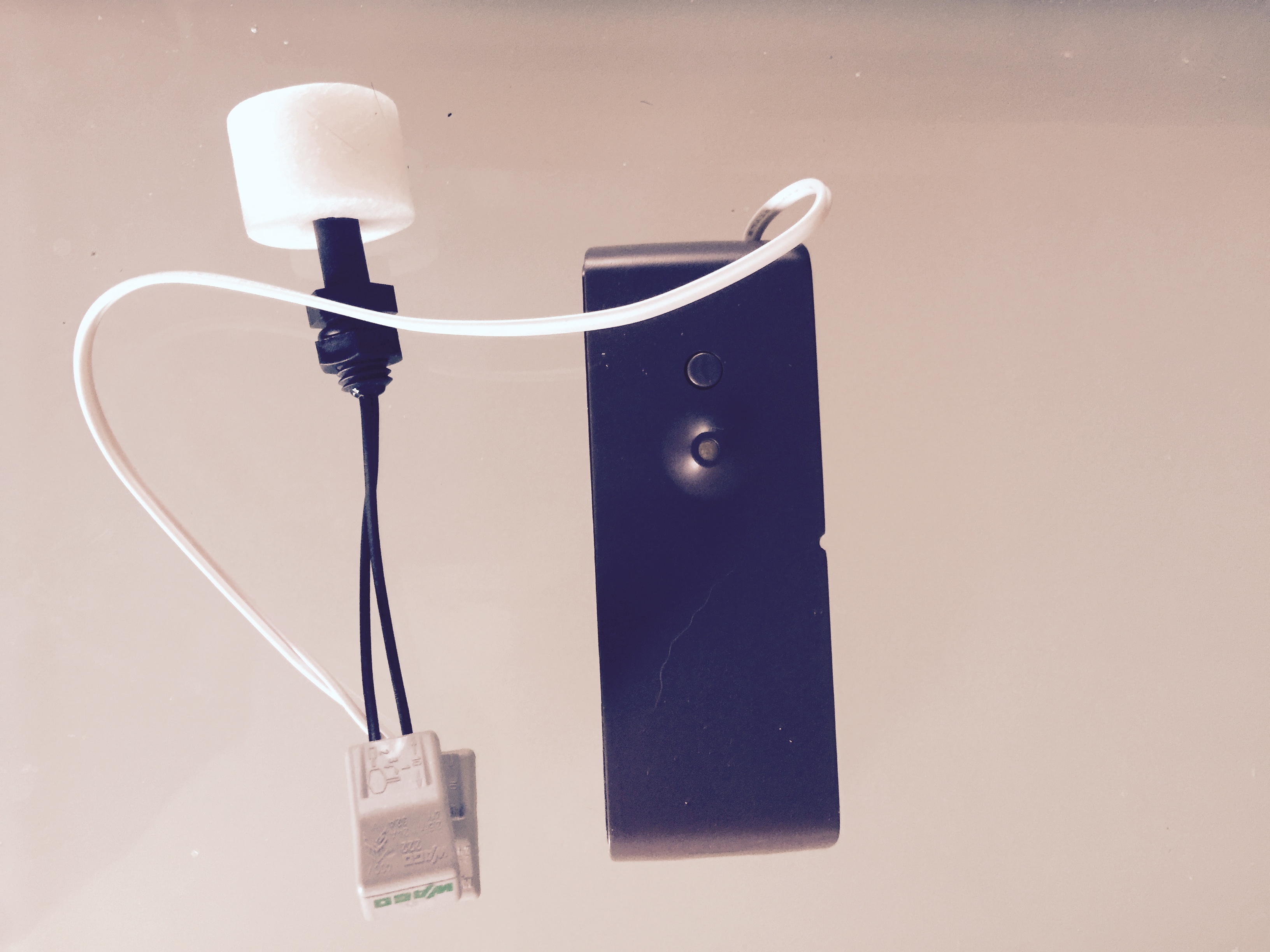

    bon voici ma realisation pour une sonde de niveau d eau piscine avec floteur avec modification d un capteur d ouverture alarme , je recois bien les infos du tahoma niveau trop haut ou trop bas avec alerte email
    dommage que celui ci soit represente par une ouverture de porte

    C'est bien ce que je dis souvent, l'applicatif n'est pas très personnalisable...
    Techniquement ça marche, mais on est toujours avec des fonctions dédiées et forcément Somfy ne pense pas à tout...
