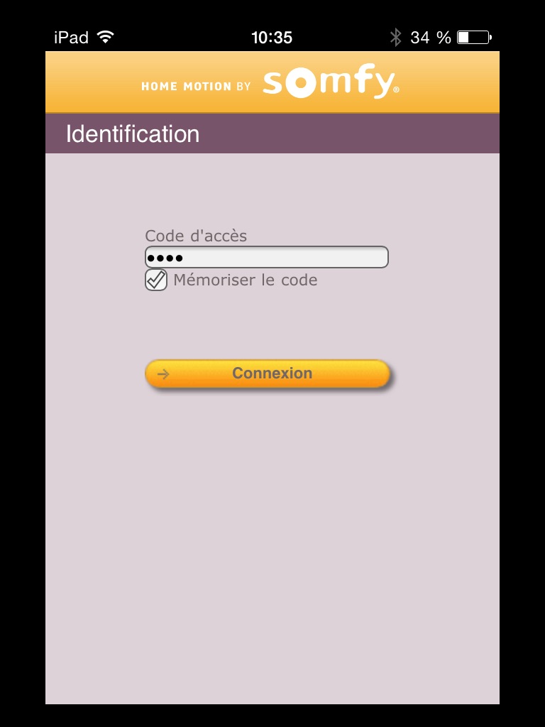

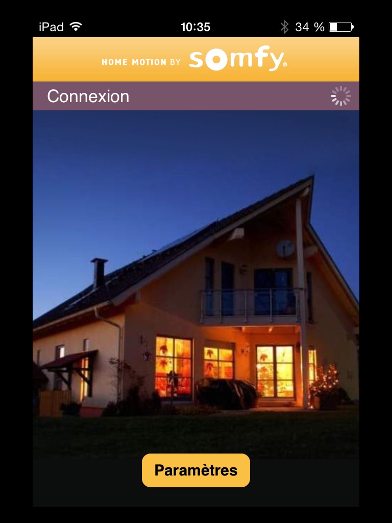

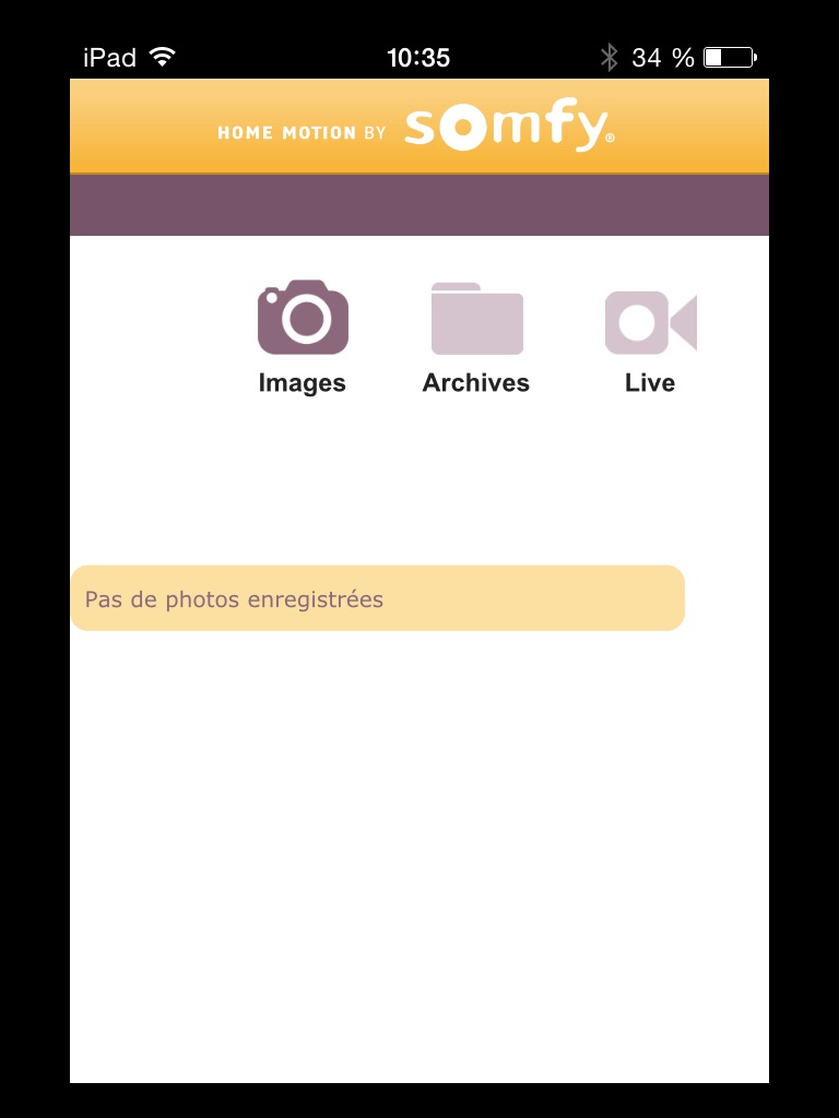

pb d'application, habituel l'appli s'ouvrait s'en insérer de code , et la mise en forme de l'ppli etait bonne. la plus d'acces correct, en reutilisant le code dacces et code authentication voila ce que j'ai ( l'excuse du mobile ne marche, car fait manip sur iphone 4s, iphone 5c, ipad 2 et ipad mini) appriori il ni a pas eu de maj depuis 2012!!!!! que faire?

    Bonjour Filipe,
    Je vous informe que votre système d'alarme semble convenablement paramétré avec nos serveurs et que l'ouverture des ports 80 et 443 semble fonctionnelle. Il n'y a pas de raison que les applications smartphones ne fonctionnent pas, je vais vous demander d'effectuer le test suivant, en étant connecté à une autre box ADSL que celle où est raccordé votre système d'alarme :
    • Ouvrez Safari, et entrez l'url suivante https://xxxxxxxxxxxxx.alarmesomfy.net (remplacé les "x" par votre nom de sous-domaine que vous avez choisi lors de la création du compte d'accès à distance)
    • Une alerte va s'ouvrir vous indiquant que la vérification de l'identité du serveur est impossible. Sélectionnez alors "Continuer"
    • Attendez alors que la page d'accueil de votre interface d'alarme apparaisse à l'écran, puis quittez Safari ensuite
    • Testez de nouveau l'application, est-ce que cela fonctionne ?
