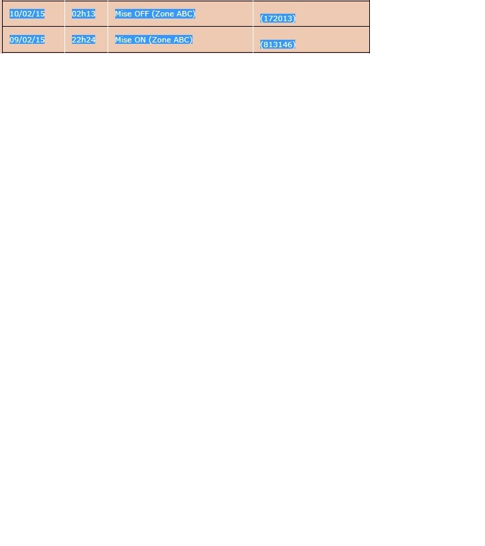

L'alarme s'est déclenché toute seule sans qu'aucun événement déclencheur n'ait été répertorié. Seul l'allumage précédent et l'extinction de l'alarme ont été répertoriés (voir pièce jointe). Avez-vous une idée de ce qui pourrais avoir provoquer le problème? Merci.

    Comment savez vous qu'elle s'est déclenchée ?
    Message transmis, sirène int, ext ou les deux ?

    La sirène intérieure s'est déclenché. Je n'ai pas vérifié si la sirène extérieure a aussi sonné.

    Si seule la sirène intérieure a sonné, vérifiez que ses piles sont bien placées.

    Je n'ai pas ouvert pour vérifier. Mais nous avons réactiver l'alarme ensuite et il ne s'est pas déclenché à nouveau.
    Le niveau de pile est jugé correcte au niveau de l'interface d'administration Web.

    Même question que celle posée à Quoc, à savoir est-ce que les deux Sirènes (intérieure ou extérieure) ont déclenché ou seulement la Sirène Intérieure ?

    Il n'est pas normale que le système d'alarme ne remonte pas la nature des déclenchement dans le journal des évènements de votre système d'alarme. Il faudrait donc effectuer une remise à zéro complète de votre système d'alarme en suivant la procédure ci-dessous :

    Après presque deux ans sans réapparition du soucis, nous venons d'avoir un soucis similaire ce matin vers 5h15 du matin. Déclenchement des deux alarmes sans qu'aucun événement ne soit inscrit dans les journaux ni qu'une alerte ne soit envoyé par téléphone ou par SMS.
    A chaque fois, nous étions à la maison. Mais nous avons peur que le soucis réapparaisse lorsque nous sommes éloigné de la maison et que nous ne soyons pas prévenue pour éteindre le système.
    Savez-vous d'où peut provenir le soucis? Merci.

    Il faudra donc effectuer la remise à zéro préconisée dans ce post.

    Les déclenchements sans raison apparente sont de plus en plus fréquente.
    Serait-il possible d'avoir une solution un peu plus définitive?
    Ces déclenchements ne posent pas de problème tant qu'il y a quelqu'un à la maison. Mais, comme personne ne sera au courant, ce sera plus difficile d'y remédier en cas de maison vide.
    Ces déclenchements se font même alarme éteint.

    Avez-vous réalisé le test préconisé ? Je vous conseillerai aussi de revoir les 2 lamelles d'auto-protection de chacune de vos Sirènes et qu'elles soient toujours bien plaquées.
