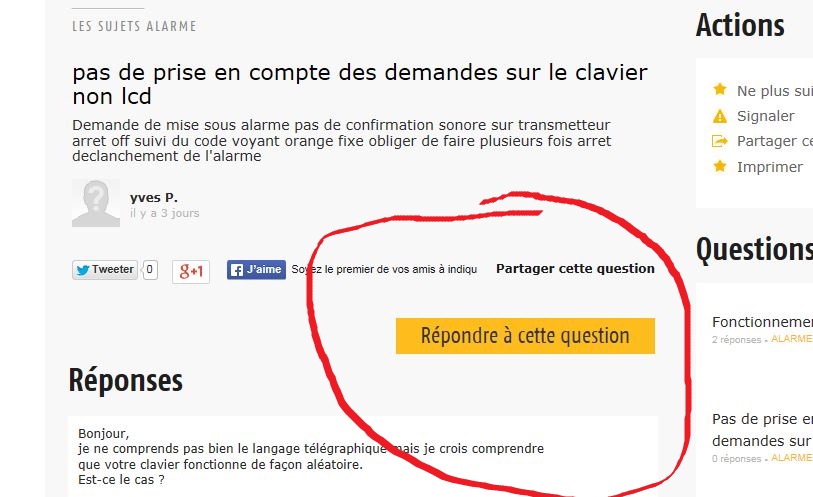

Pas de prise en compte des demandes sur clavier de commande?
En reponse à Robert.P
Je n'arrive pas à vous répondre dans le sujet d'origine
Mon clavier de commande est en place depuis plus de 3 mois sans aucun problème
J'ai quand même changé les piles par sécurité ( malgré pile OK sur l'ordinateur)
Le problème persiste
