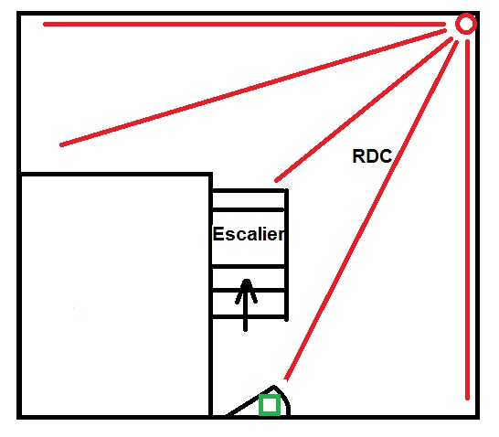

Je désire avoir un conseil pour la configuration de mes détecteurs alarmes Protexial.
Voici ma configuration:
  • un capteur de présence au RDC (champ visuel sur toutes les ouvertures dont la porte d'entrée
  • un capteur de présence en haut des escaliers (qui surveille la montée des escaliers et la porte d'entrée qui est juste en bas)
  • un capteur d'ouverture sur la porte d'entrée.
  • Ci-joint une image de l’implantation.
    • Le clavier de l'alarme est à coté de la porte d'entrée (du coté charnière)
    J'ai 2 cas possible.
    Soit l'absence totale, mise en route de tous les capteurs.
    Soit en partielle, avec uniquement le capteurs d'ouverture afin de se promener dans la maison sans soucis (la nuit par exemple).
    Comment dois-je configurer mes capteurs sachant que pour désactiver l'alarme, je dois ouvrir la porte pour taper le code (en ouvrant la porte je suis détecté par mon capteur d'ouverture + mon capteur présence RDC + mon capteur présence de l'escalier)?
    Merci pour votre aide, cela fait 1 mois que je n'arrive pas à solutionner.

    Bonsoir, il n y a que la zone AT qui est temporisé , donc si vous souhaitez que seul le détecteur d ouverture soit actif, il faut obligatoirement que les DM soient en zone B ou C.
    Le pb est que vous aurez un déclenchement du système des votre entrez dans la maison.
    La seule solution est de modifier l implantation de vos DM.

    J'ai la réponse d'une personne de Somfy m'annonçant qu'on ne peut mettre 2 zones en temporaire ( cela est vraiment dommage pour une alarme de 2013 à plus de 1000€, je conseille à la R&D de somfy de remettre le couvert en développements pour obtenir une interface comme la somfybox et surtout un système pouvant être mise à jour).
    Bref, je possède aussi une somfybox, si j'achète le boitier interface permettant l'apparaige des capteurs d'alarme sur la somfy box, est ce que je peux appairer les détecteurs à l'alarme mais aussi à la somfy box?
    Cela à pour but de:
    • quand je suis hors de chez moi, j'active l'alarme totale avec mes détecteurs sur la même zone en temporaire
    • quand je suis chez moi , j'active un scénario par la somfy box si la porte est ouverte?
    Est ce faisable?

    Pour synthétiser, quand on possède une maison avec un RDC sans couloirs, on ne peut pas compter sur une alarme à plus de 1000€ pour permettre de faire la surveillance la journée et une surveillance partielle la nuit pour assurer sa sécurité !
    On ne peut pas compter sur une somfybox à 400€ à moins de rajouter encore 500€ de matériel (pose de nouveaux détecteurs + boitier communication IO RTS)
    Bravo, le discours "Ça révolutionne VOTRE BIEN-ETRE" n'est pas entièrement tenu pour mon cas!
