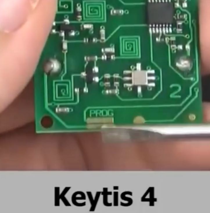

    Bonjour Vasco,

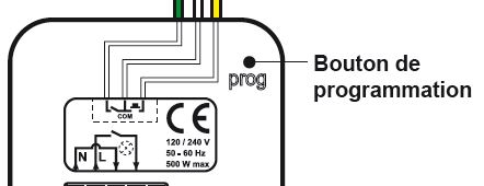

    Il faut ouvrir la Keytis 4 faire un contact avec un tournevis sur les plots programme,(voir FJ) la led clignote, faire un appui 3 secondes sur le bouton de programmation du micro récepteur, la led clignote, faire un appui sur la touche de la télécommande à mémoriser, la télécommande est mémorisée.

    bonjour,
    A l'intérieur de la télécommande, il y a un bouton programme (voir notice).
    une fois ce bouton repéré, prenez votre micro module et appuyer 3 secondes sur le bouton de programmation.
    sur la télécommande, appuyer sur le bouton programmation, le voyant clignote. appuyer sur le bouton du canal souhaité et cela doit fonctionner.
