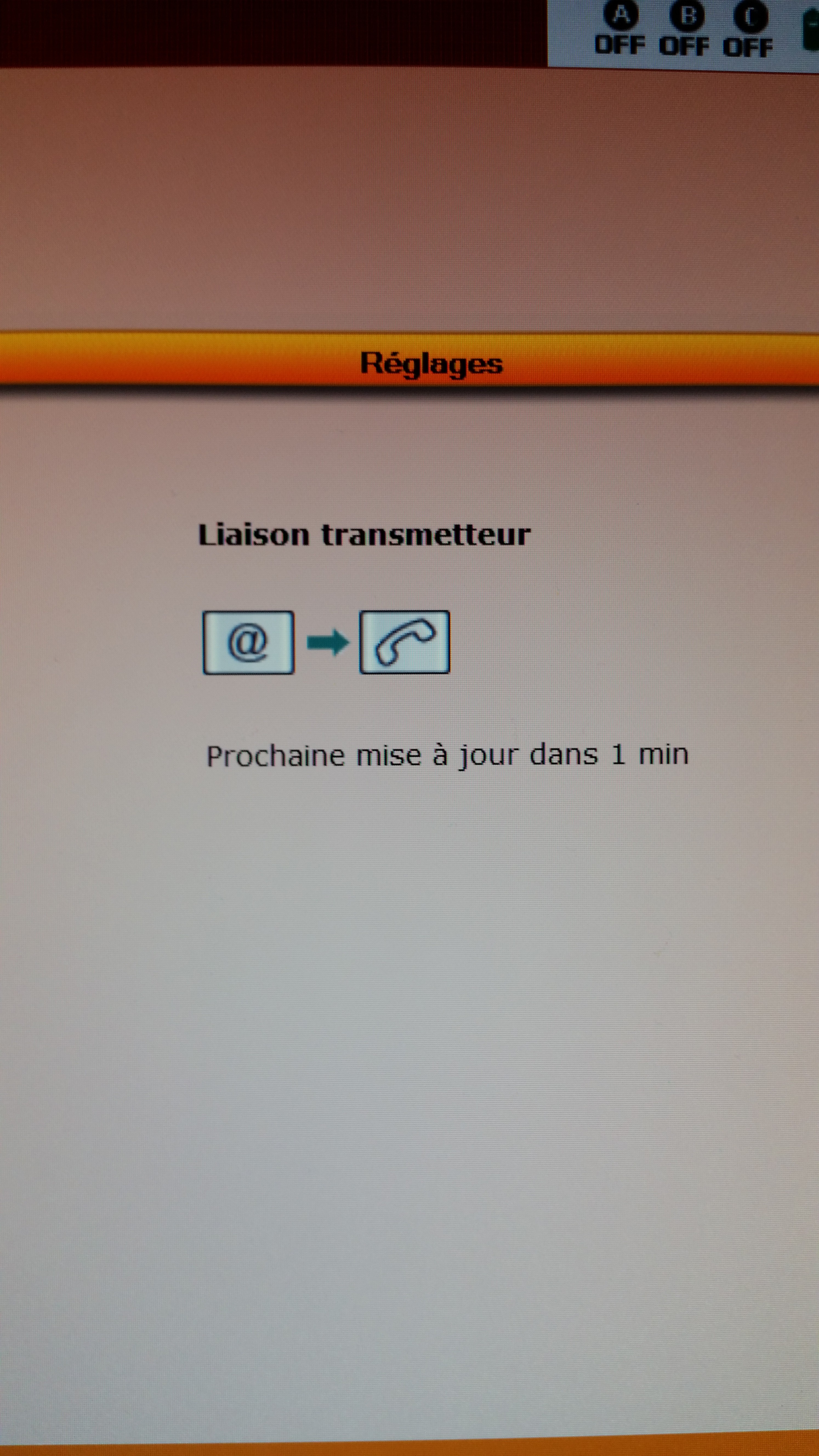

j'ai fait l’acquisition de 3 caméras IP Axis, Somfy.
Je suis la procédure (câble Ethernet relié à ma neufbox et à la caméra, puis connexion sur mon compte installateur, "Mes caméras")
A cet instant s'affiche en dessous de réglages "Liaison transmetteur @ --> tél, prochaine mise à jour dans 1 min"

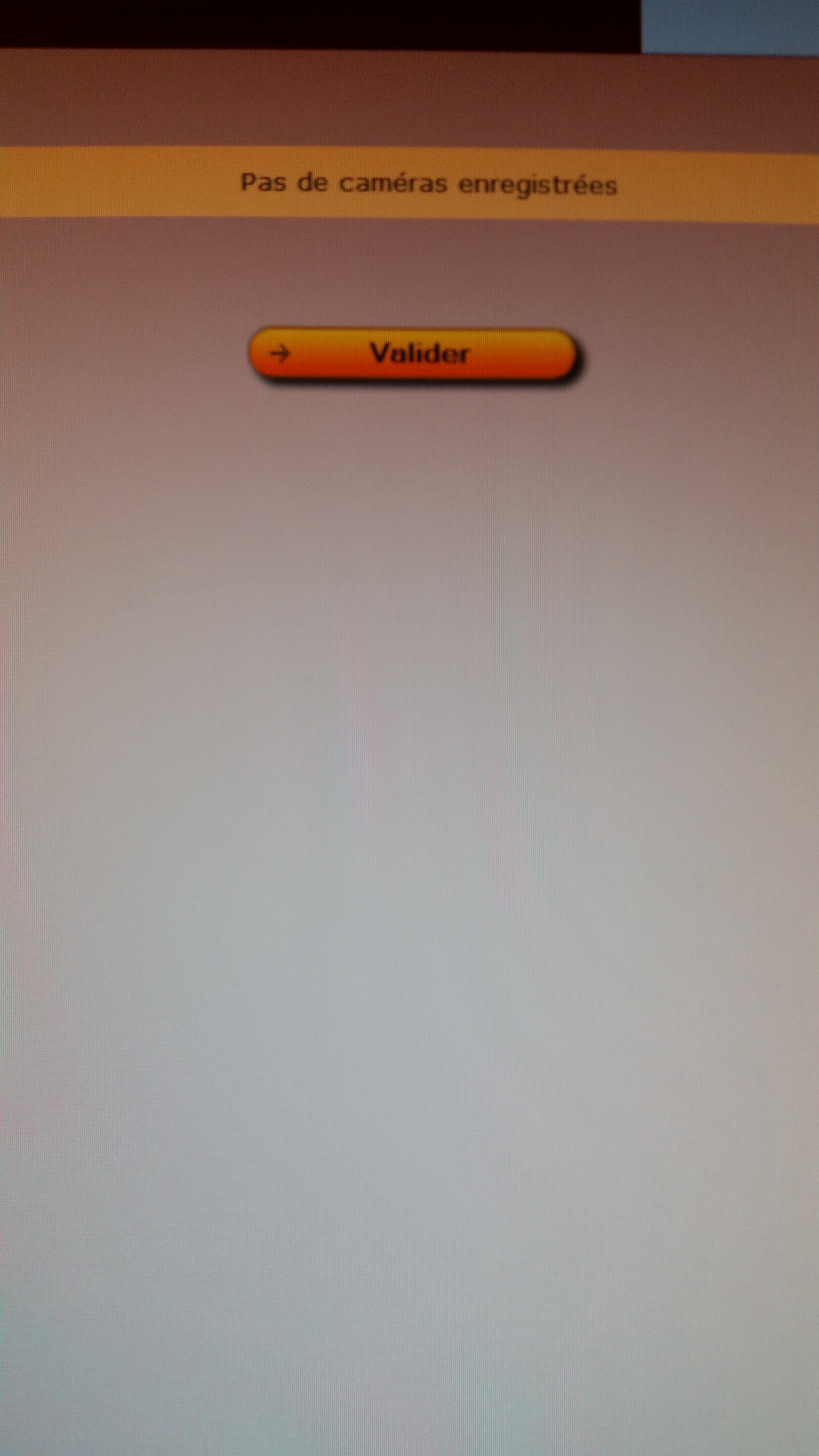

Puis je clique sur "réglages", je branche sur le secteur ma caméra, j’actualise par le suite, mais toujours la même indication "pas de caméras enregistrées"
En sachant, que je n'ai pas touché aux boutons situés à l'arrière, et que j'ai fait l'essai avec les 3 caméras mais toujours le même résultat...
Quelle pourrait être la solution à mon problème ? Vous remerciant par avance.
