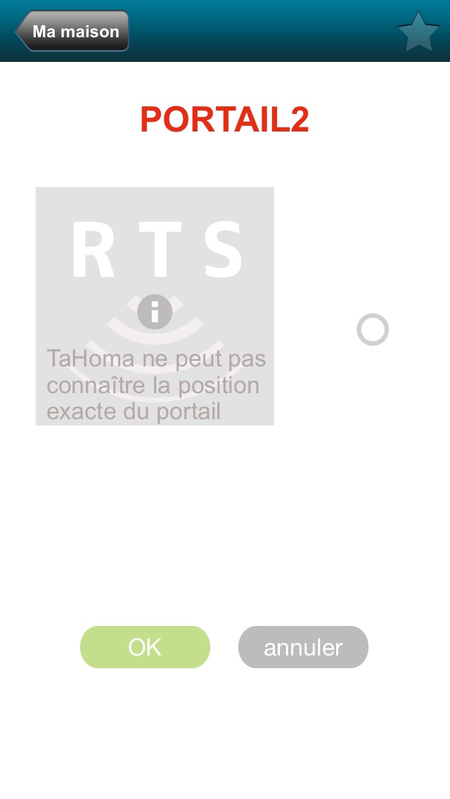

    Voilà la capture ecran
    Quand je valide rien ne fonctionne

    Avant de cliquer sur ok, avez vous bien cliqué dans le rond de droite (rond que j'ai mis en rouge) pour l'activer ?

    Bonjour à tous,
    Merci pour vos réponses, cela fonctionne.
    Lors de l'installation j'avais en effet cliqué sur le rond à droite et rien. Hier j'ai refait un essai et cela fonctionne ;-)
    Je penses que le module 1841022 était encore en mode acquisition de télécommande lors de l'essai.
    Enfin bref c'est bon
    Un grand merci à tous
