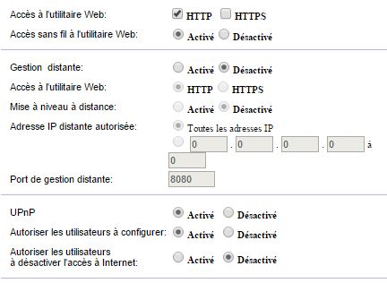

    Merci pour votre réponse mais visiblement, le port 443 n'est pas ouvert car j'ai la réponse suivante :Error: I could not see your service on 1XX.1XX.XXX.XX on port (443)
    J'ai le même souci avec mes caméras IP sur d'autres ports. Pas moyen d'y accéder depuis l’extérieur du réseau local.
    N'y aurait-il pas une règle de sécurité supplémentaire au niveau du routeur ?
    Voir captures d'écran annexées.
    Pour avis .
    Merci.
