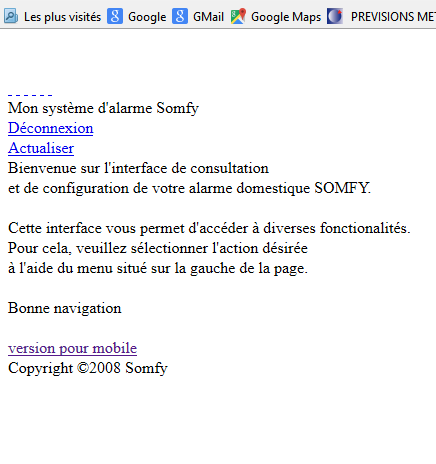

L'interface web de mon alarme Protexion 600 est buggée : les images ne se chargent plus, je n'ai plus accès aux catégories de configuration, bref, je ne peux rien faire (cf copie d’écran jointe). Seule la version mobile reste a peut prêt utilisable. Et les symptômes sont les mêmes en local ou sur mon smartphone.
Auriez vous une idée ?

    Effectue une suppression du cache de ton navigateur puis un F5 pour actualiser ta page. Le pb vient de ton navigateur et pas de chez Somfy je pense.

    J'ai exactement le même problème que Steph S.
    Le problème est toujours le même avec Chrome, Firefox et IE. J'ai vidé le cache et mis à jour (F5) mais cela ne change rien.
    Pour résoudre votre problème d'affichage, débrancher votre box internet du réseau tout en la gardant alimentée. Aller ensuite dans votre interface partie installateur grâce à votre adresse IP. Dans le réglage de l'interface, supprimer "alarmesomfy.net" dans le champ "serveur d'images".

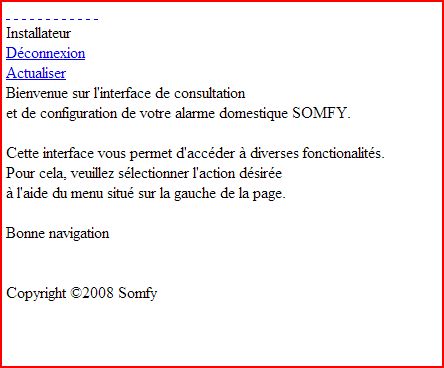

    Le pb est que l'interface étant buggée, pas moyen d’accéder aux options. Ça a la même tête qu'avec le compte utilisateur. Y'a t il un autre moyen d'y acceder ?

    j'ai besoin de votre aide, j'ai supprimé le cache de l'ordi, j'essai la manip, je rentre sue le serveur avec l'adresse IP en installateur, mais je n'ai pas accès à réglage de l'interface je ne sais pas comment faire. je suis passée par la connexion mobile mais on peut pas avoir accès en administrateur. et je vois transmition téléphonique défaillante je ne sais pas comment faire;

    Désolé Nadège pour cette réponse tardive mais je vois le problème il faut se connecter en administrateur avec le code correspondant et non pas en installateur et suivre la manip décrite plus haut
