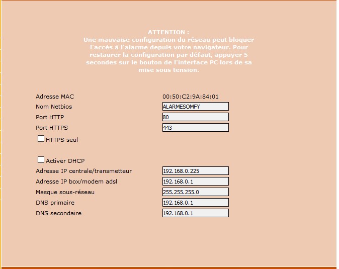

    Pouvez vous fournir une capture d'écran de configuration de votre box FAI (règles NAT, IP et DHCP) ?

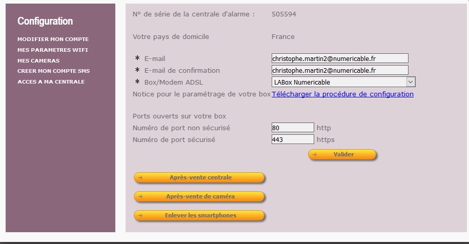

    Voici les renseignements demandés enfin je crois !!

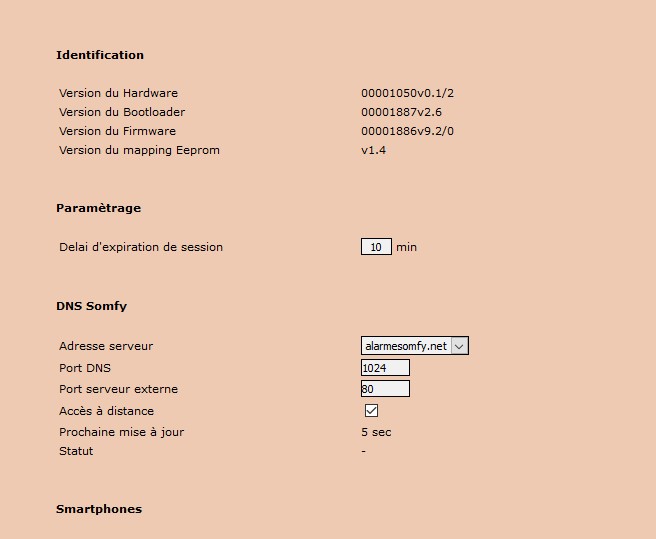

    La seule chose qui me paraît non conforme est l'adresse serveur qui doit indiquer "votresousdomaine.alarmesomfy.net"

    J'ai pas la main la dessus, impossible de changer ça// Ha si j'ai mis mais rien n'y fait, c'est depuis la mise a jour de l'application smartphone que rien ne fonctionne avant c’était nickel, je vais attendre une prochaine mise à jour peux être que celle ci beug . Y a pas de raison que sans aucune modification de ma part l’accès à distance ne fonctionne plus

    Je vais donc vous demander d'effectuer un reparamétrage de votre interface en suivant la procédure ci-dessous et en ayant préalablement supprimé toutes les ouvertures de ports et les adresses IP statiques que vous aviez alloué au système d'alarme dans votre box modem ADSL :
    Il faudra ensuite que vous alliez lire la nouvelle adresse IP de votre système d'alarme dans le Menu 780 de votre Clavier LCD. Via cette adresse IP, connectez-vous à votre interface PC du système d'alarme en compte installateur avec les codes d'authentifications usine (voir tableau ci-dessous). Ensuite allez dans le Menu "Réglages du réseau", décochez la case "Activer DHCP", modifiez l'adresse IP de votre Centrale/Transmetteur pour quelle soit comprise entre 192.168.X.201 et 192.168.X.240, puis Appliquez.

    Effectuez ensuite l'ouverture des ports en suivant la procédure au lien ci-dessous (si votre box ne se trouve pas dans cette liste, merci de vous rapprocher de votre fournisseur d'accès internet pour qu'il vous donne la procédure à effectuer pour ouvrir les ports 80 & 443 pour l'adresse IP de votre Centrale /Transmetteur) :

    Pensez ensuite à régénérer vos codes d'authentifications, et à mettre à jour le serveur dans le menu correspondant. Est-ce que cela fonctionne ?
    PS : Pour information, il faut impérativement laisser alarmesomfy.net dans l'adresse serveur

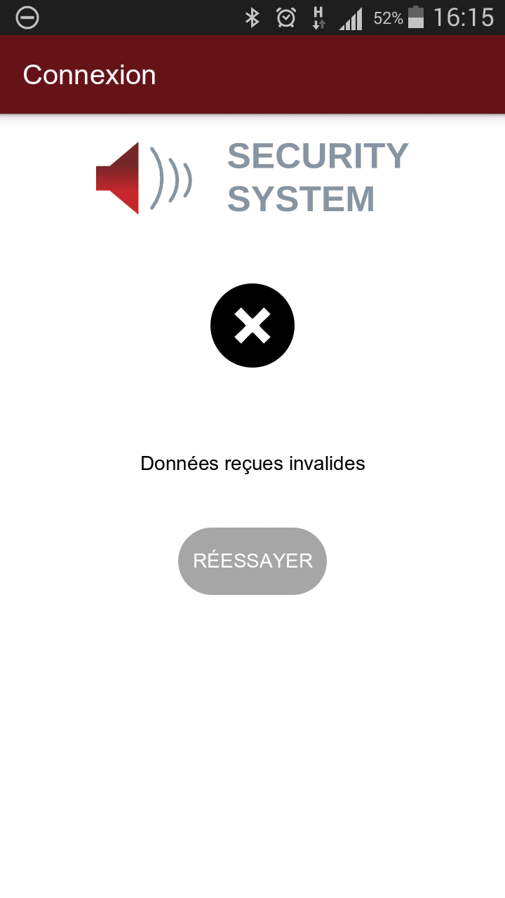

    Bonjour Thomas, je viens donc de suivre la procédure expliqué à la lettre et au final, le résultat est le même ça ne fonctionne pas j'ai toujours le message sur le smartphone " Connexion impossible aux hôtes 192.168.0.xxx et nondedomaine.alarmesomfy.net " du coup j'ai effectué une seconde fois et la.....pareil ça fonctionne pas!!!!!
    Ps : le voyant rouge du module Ip clignote réguliérement (est ce normal ?)
    Ps2 : j'ai effacé l'application smartphone et réinstallé du coup maintenant j'ai un message d'erreur différent (pièce jointe ), je me demande si les réglages que j'ai effectué sont réellement en cause ou si l'application smartphone ne serais pas dans les choux pour une utilisation autre qu'en local !!!

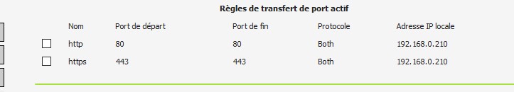

    Voici un screen de ma box numericable, mon routeur est bien activé, les ports sont bien ouverts....

    Vérifiez l'ouverture des ports. (Image 3/4/5/6 ).
    Voila si mes désagréments peuvent être utile, maintenant tout fonctionne nickel.
