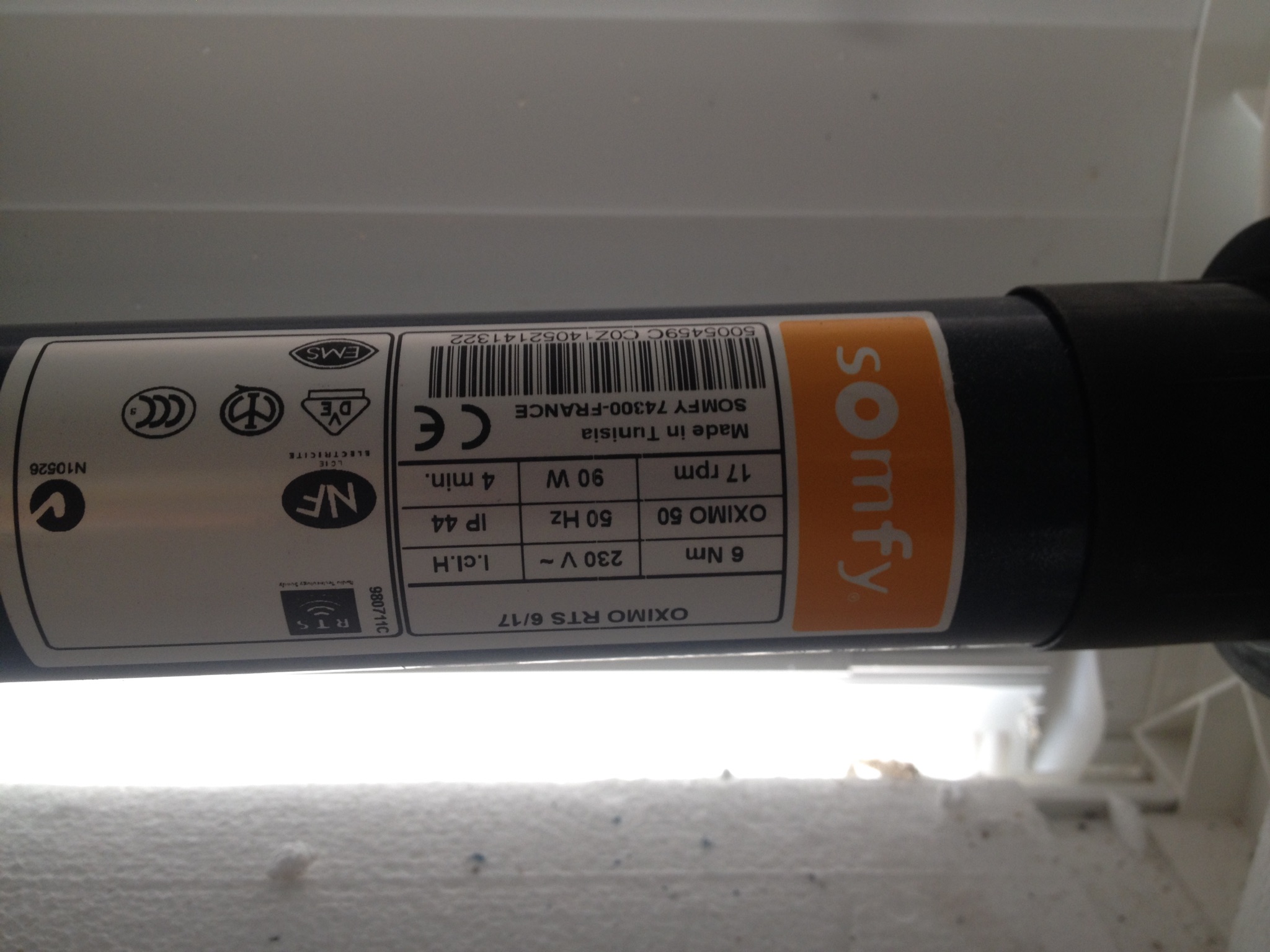

    Je ne comprend pas malgres la vidéo cela ne marche toujours c'est la 1er utilisation.
    Voici la photo du moteur.
    Pouvez vous m aider je v emménagé et peut pas fermer mon volet.

    Bonjour Christophe,
    S'il s'agit d'un moteur neuf qui n'a jamais était programmé, il faudra que vous suiviez la procédure au lien ci-dessous en la commençant à partir d'1min14 :
    Somfy volet roulant: Remise à zéro et réglage de fin de course

    Bonjour Christophe,
    Je vous informe qu'il n'y a pas de différence entre une SMOOVE, une Centralis et une TELIS, si ce n'est le design. Toutefois, il faut bien que ce soit une SMOOVE RTS et non une SMOOVE IO.
    Concernant votre problème, le moteur a-t-il déjà réagit ?
