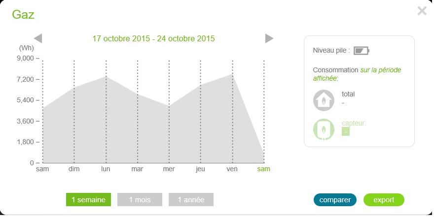

J'ai acheter un capteur de compteur gaz ainsi qu'un Pulse Sensor IO (ref 1822449A). Pour voir mais consommation de gaz, et de pouvoir différencier la consommation de gaz du chauffage et de l'eau chaude.

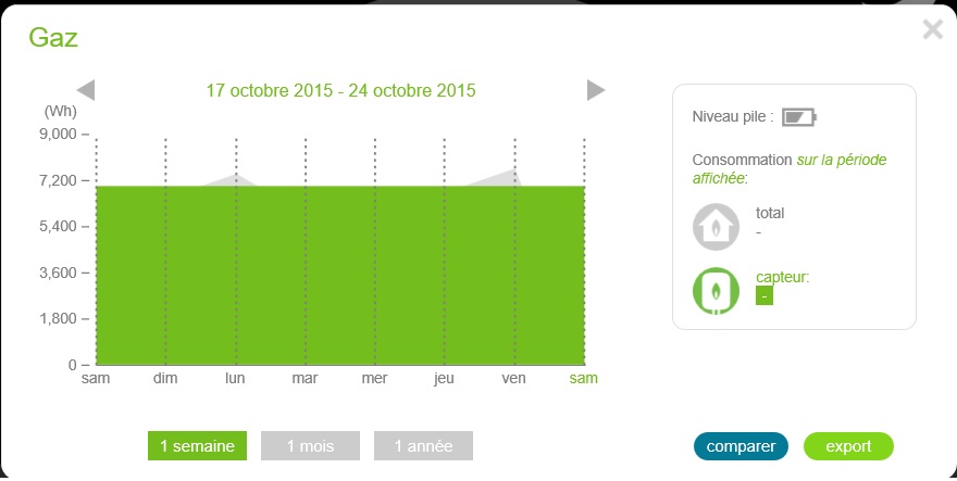

Voila comment le site tahoma interprète les information de mon capteur. En vert un consommation bidon car sans même consommé du gaz il m'affiche 7kw.
Alors que la consommation en arrière plan (consommation général) affiche la réalité.(en se moment je ne chauffe pas la maison) Donc le graphique vert devrait être le même que le graphique gris.
Comment résoudre le problème?

    Votre capteur est installé sur le compteur gaz qui sert à la fois au chauffage et également à l'ECS (Eau Chaude Sanitaire). La consommation de l'ECS ne pouvant pas être mesuré celle-ci est estimé par le biais d'un calcul qui prend en compte les éléments de votre maison consommant de l'ECS ainsi que le nombre d'usager. Si vous ne chauffez pas alors tout le gaz utilisé l'est à destination de l'ECS donc le graphique gris indique la réelle consommation et le vert la consommation estimée.

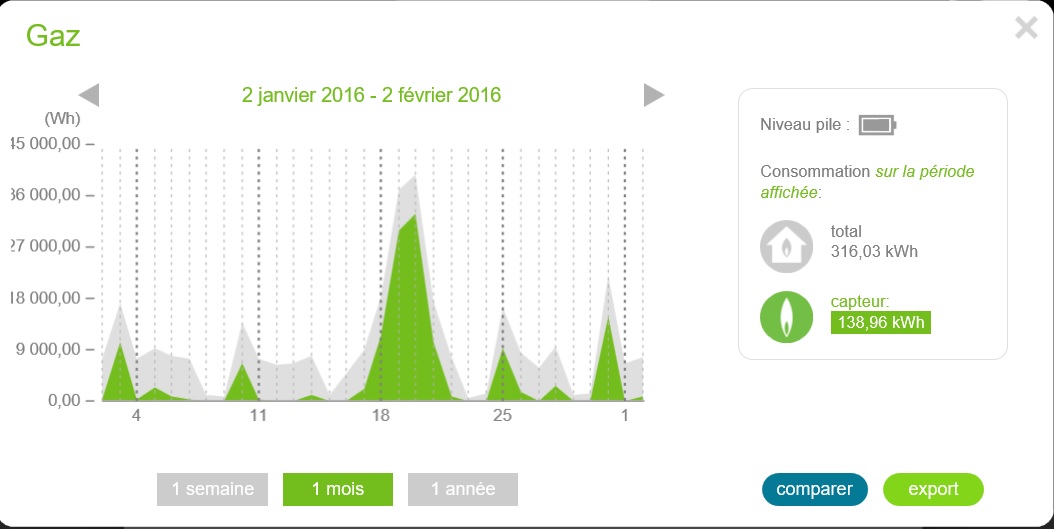

    Pour mon cas ce n'est pas qu'il ne marche pas car quand je regarde ma consommation de gaz pour le chauffage, je vois en vert ma consommation de gaz pour le chauffage et en gris le totale des deux (gaz chauffage et gaz eau chaude). Comme sur l'image.
    Mais quand je regarde la consommation de gaz pour l'ECS, il m'affiche n'importe quoi.
    Donc je suis obliger de prendre ma calculette pour le faire le calcul moi même.
