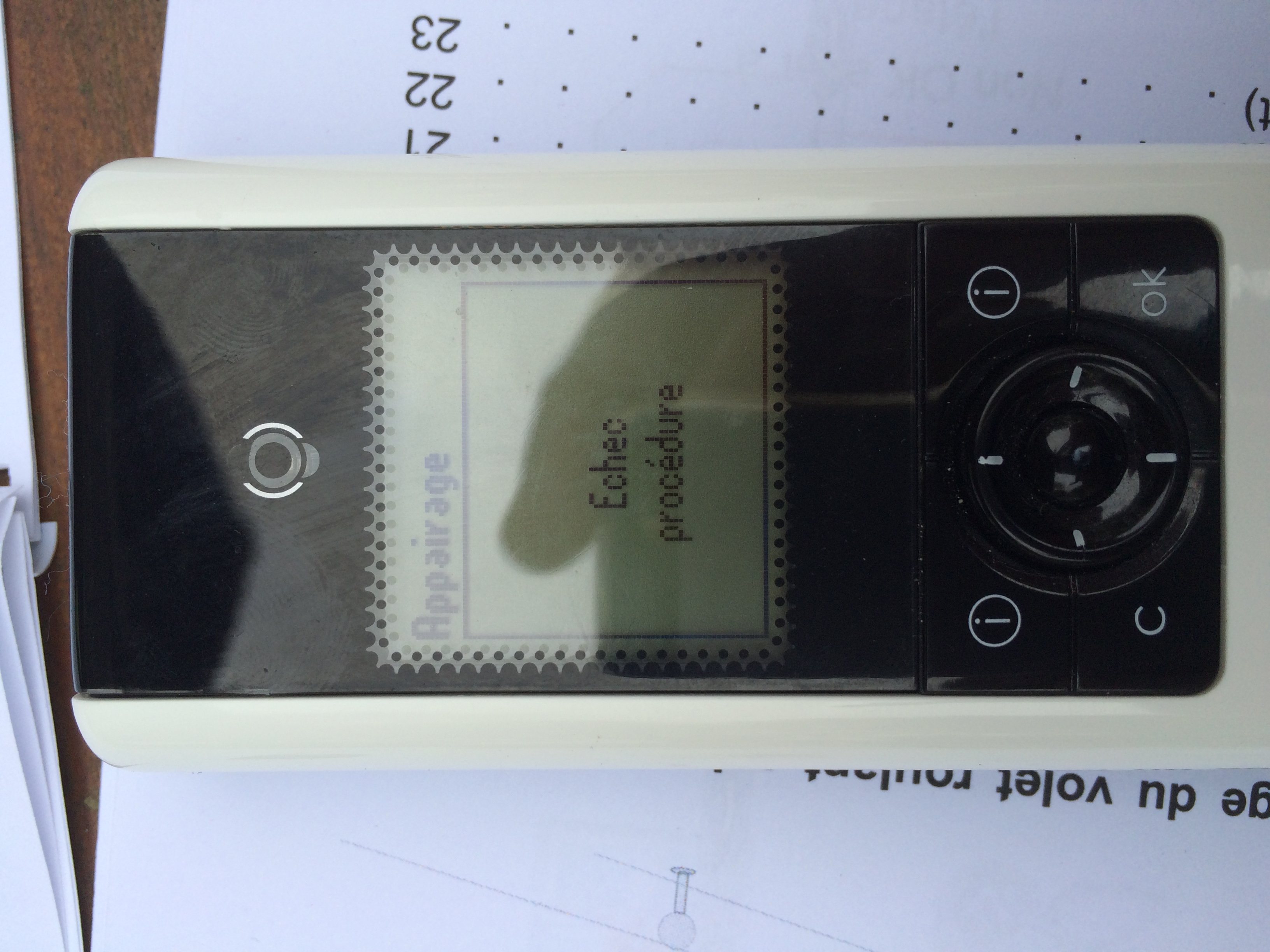

    Bonjour merci pour la réponse, j ai suivi les recommandations mais ça ne fonctionne toujours pas . En appuyant sur ok puis le bouton prog . J obtiens le message suivant appairage : échec procédure . que dois-je faire ?

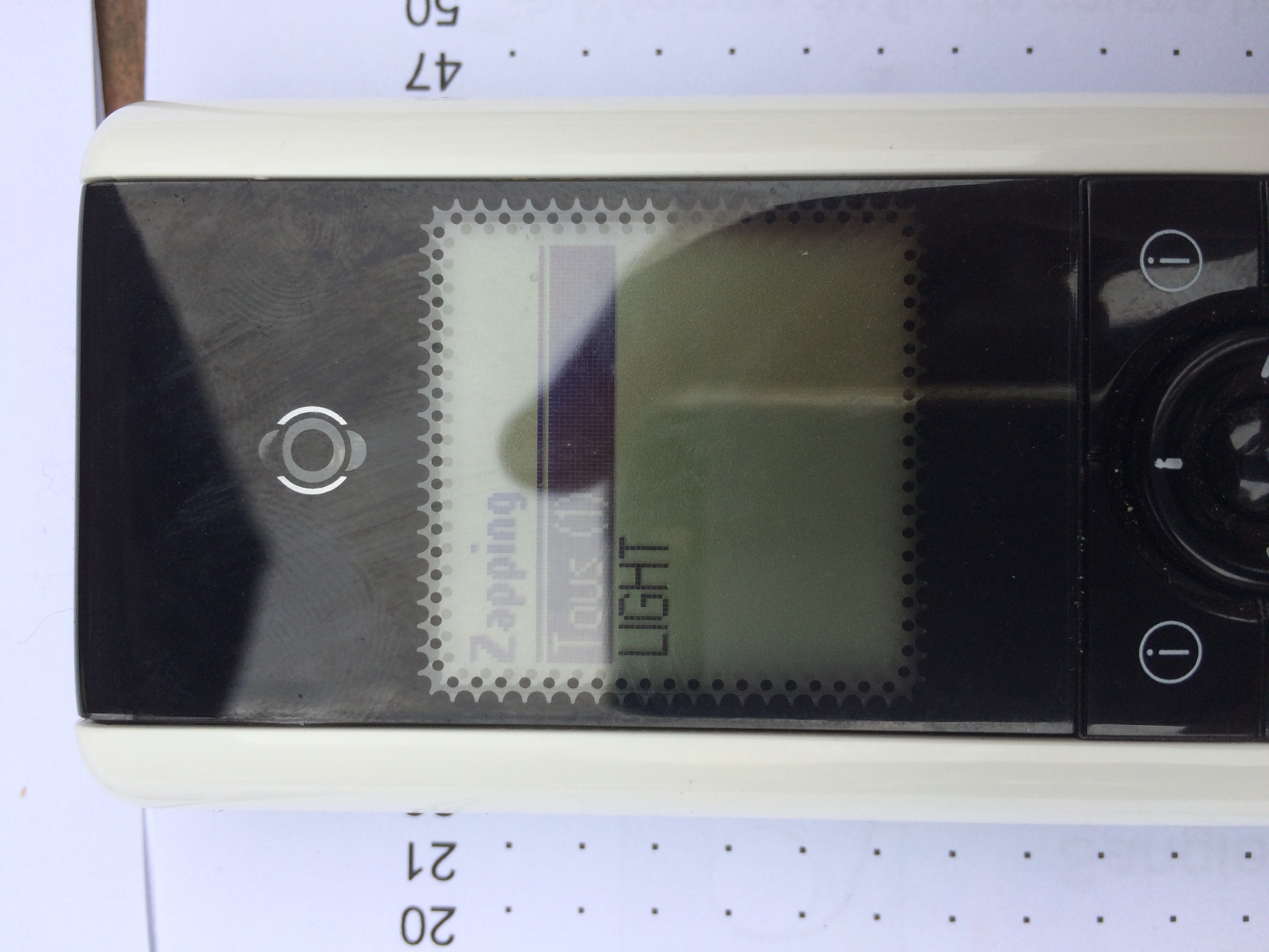

    Ouf appairage réussi maintenant j ai essayé d ajouter un moteur à un scénario j ai un message "placez les moteurs dans la position voulue puis ok " comment faire avec ma télécommande impresario chronis ? Merci d avance pour résoudre mon problème
