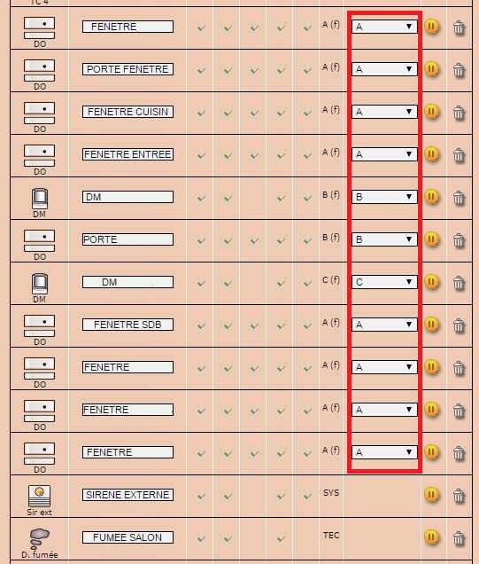

    Pour info, le changement de zone et/ou de temporisation peut se faire via l'interface, voir l'image jointe.

    Relis avec le doigt sur l'écran : ' zone et/ou temporisation '.
    Je répète : la manipulation des interrupteurs peut se faire via l'interface et elle sera d'ailleurs prioritaire sur la position de ceux-ci.
