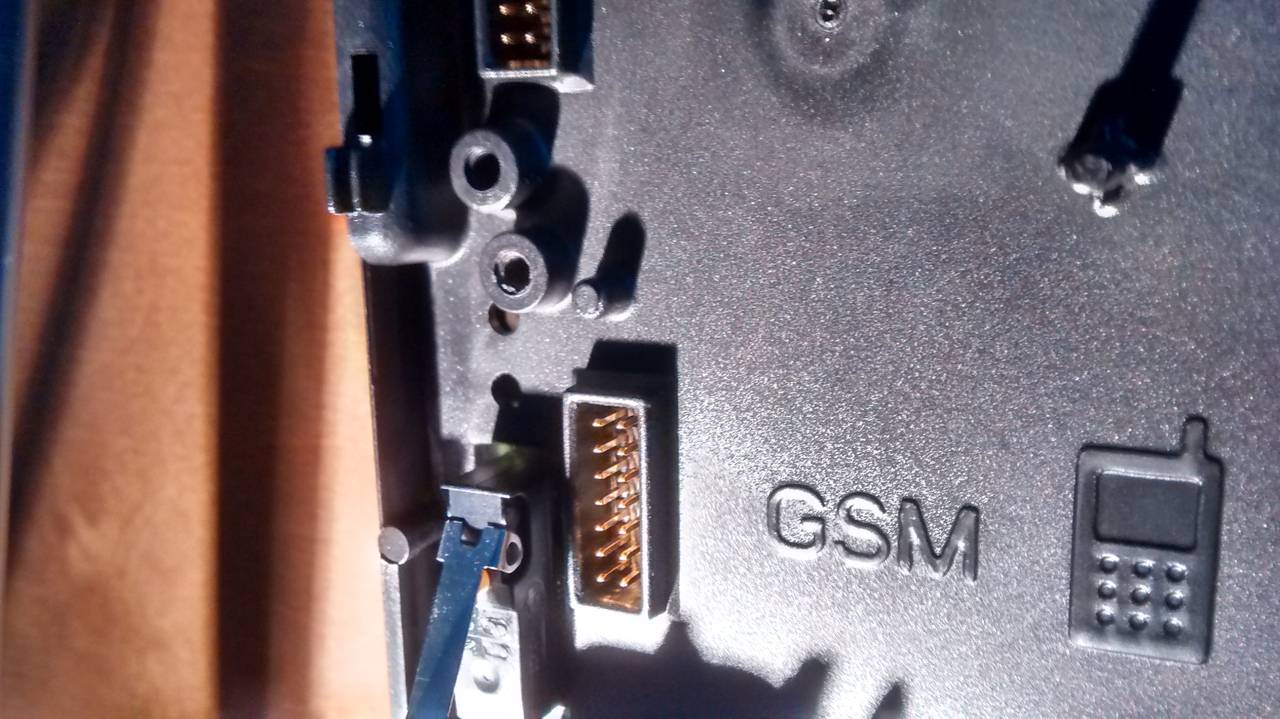

bonjour, je possède un pack protexiom exclusif gsm mais la partie gsm ne fonctionne pas (module gsm absent).
j'ai déjà retiré l'ensemble 2 fois (batterie, carte sim, module gsm) les broches de connexions sont ok.
après avoir remonté l'ensemble (dans l'ordre indiqué par la notice p24 et suivantes), le témoin vert du module gsm est ok par contre après la mise en place de la pile lr 20 le témoin rouge du module gsm ne clignote pas.
je précise que la carte sim a été testée dans 1 téléphone et elle est ok.
d'autre part, le menu 9995 =état:FF niv:0 et 9972 =charge 100% sect ok

    Vérifiez qu'il n'y a pas un picot de connexion tordu, c'est assez fréquent.

    malheureusement, je viens de refaire le démontage et il n'y a pas de picot tordu.
    module gsm toujours absent

    Avez vous bien raccordé l'alimentation électrique ?
    Le module GSM en a besoin pour la charge de la batterie.

    l'alimentation électrique est raccordée, la batterie est chargée.
    Bonjour Olivier,
    D'après ce que vous nous indiquez, il semblerait que votre Centrale/Transmetteur ou votre module GSM soit défectueux. Afin de gérer votre SAV, je vais avoir besoin d'informations personnelles et c'est pour cette raison que je viens de vous envoyer un mail pour continuer votre dépannage en privé.
