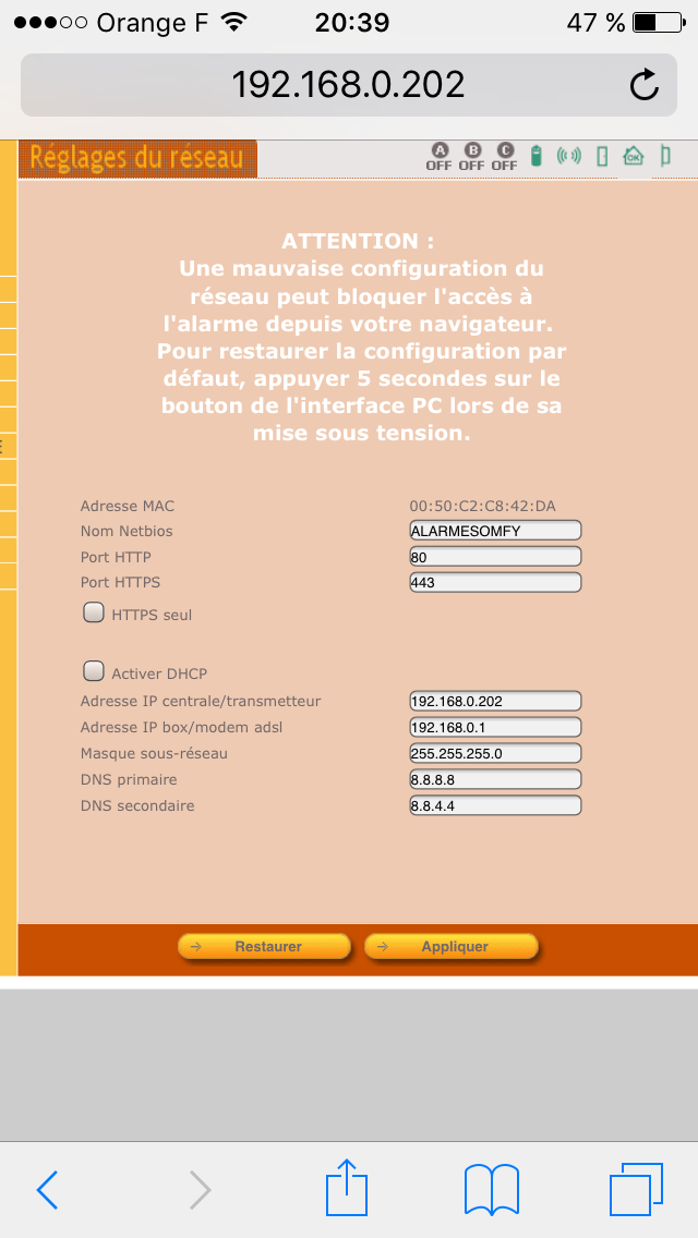

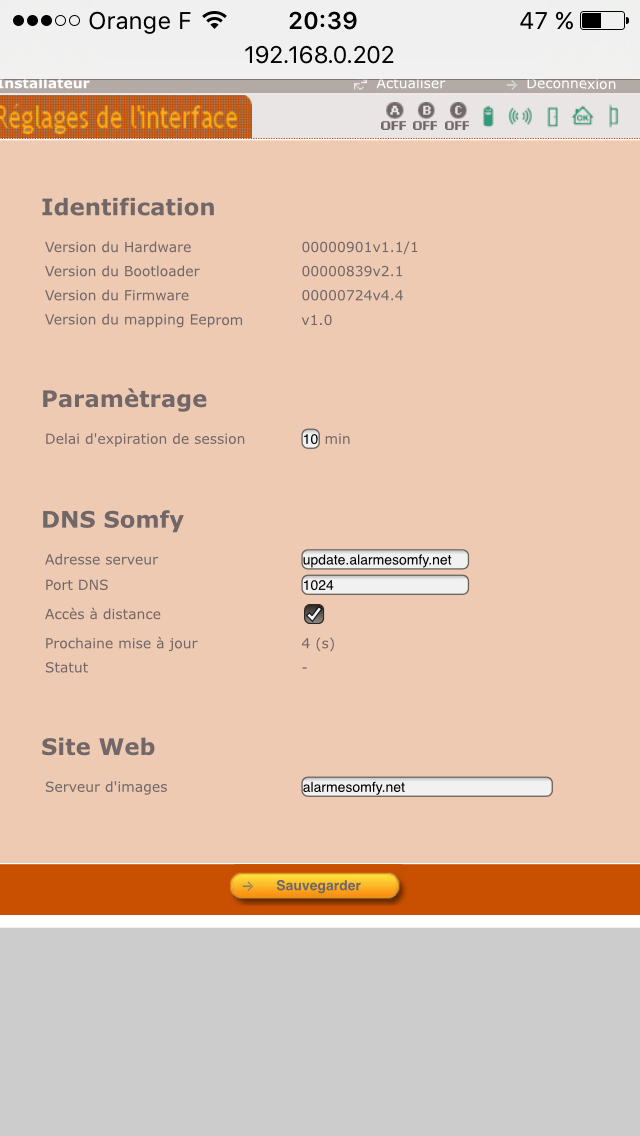

    Merci de m'envoyer un impr-écran de votre "Réglage du réseau" ainsi que de votre "Réglage de l'interface" pour que je puisse vérifier vos paramètres.

    Bonsoir,
    Voici les éléments demandés.
    Merci de me tenir informé.

    Dans la partie DNS Somfy, merci de remplacer 1024 par 80. Pouvez-vous également me préciser si la recherche de centrale est effectuée depuis un ordinateur, un smartphone ou une Tablette ?

    j'ai procédé comme demandé sans davantage de succès.
    J'ai effectué la recherche de la centrale via Pc et également smartphone tous deux connectés en wifi.

    Il y a donc bien une incohérence dans votre paramétrage. L'adresse IP des Freebox est 192.168.0.254 et non 192.168.0.1.
    Merci d'effectuer la modification du paramétrage puis réessayer.

    Tout est ok maintenant, merci!
